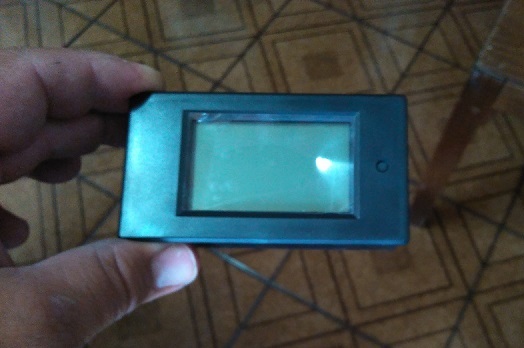

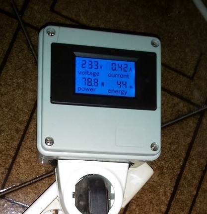

Boas, como o AngelSpeedy criou este tópico decidi, também, contribuir com um pequeno "DIY". Um contador de tomada construído com outro contador de tomada avariado(igual ao da imagem 1) e um contador digital "pzem-061". (imagem 2) que chegou gratuito por causa dos CTT ;) . Encomendei um contador digital pelo ebay (meados de janeiro) e passado o prazo de recepção(45 dias) fiz a queixa e devolveram o dinheiro, com o mesmo dinheiro fiz outra encomenda(março) e chegou dentro do prazo(abril) e passado cerca de duas semanas recebo outro em casa :o
1
contador tomada
contador tomada
2
contador digital pzem-061
Este pequeno projecto teve um custo elevado de 3€ :D :D, uma caixa de derivação, o resto foram apenas fios de cobre.
Abri o buraco na caixa com 8,5cm por 4,5cm para o contador digital e os furos para passar os fios e cortei o contador de tomada avariado aproveitando a parte da tomada fazendo a ligação dos fios e depois de muito "corte e costura" o resultado com o consumo do PC de secretária
