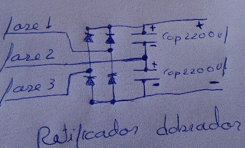

Amanhã coloco um desenho de um retificador dobrador igual ao que eu uso é a maneira que vais conseguir mais tensão sacrificando a corrente a metade.
Faz mais um teste aí, agora vê se consegue ligar um fio onde uniu as três fases, mesmo que tenha que fazer um furo no estator e usa essa união como negativo ou neutro como comentou lá atrás, e na outra ponta das fases coloca só um diodo fazendo uma retificação em meia onda, mede cada fase multímetro em CC, se der igual com certeza o gerador está bom, ai junta os três positivos e já deve de conseguir uns 8V com a mesma rotação.
O diodo que digo é só um mesmo e não uma ponte como as que tá usando.

Retificador dobrador wolfire.
Dobrado de tensão wolfire
Retificador dobrador.jpg (92.52 KiB) Visto 7349 vezes

O desenho está OK entendi!
Agora me diga sobre o fio neutro.
Não vi ele desenhado no seu desenho.
é outra forma de ligar?
Pode fazer um desenho usando o neutro?
Para que eu possa fazer um teste.

Marcosap Escreveu:O desenho está OK entendi!
No final de semana vou fazer todos os teste que puder.
Como posso medir a amperagem de cada fase e depois como posso medir a amperagem das 3 fazes juntas, não sei medir amperagem.
Acho que confundiu as cosas o desenho só tem a ver com a segunda linha do post acima.
O teste com o neutro é outra coisa, no caso a união dos três fios que estão dentro do estator
A corrente vê como medir no tópico http://www.novaenergia.net/forum/viewto ... 27&t=18240" onclick="window.open(this.href);return false; na segunda pagina.
