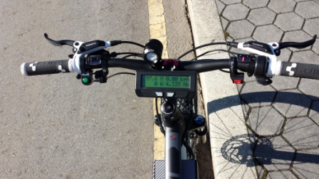

luisdacosta
- Mensagens: 572
Re: Bike Cube + motor X5 5306 + controlador 18x4115 + 100v l

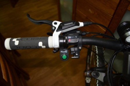

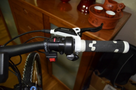

Como estou uns dias aqui por casa, vou trabalhando na bike e acabando alguns detalhes que estavam pendentes, como o "regen".
Não queria estar a mudar/transformar os "manípulos" dos travões, optei por utilizar um botão, assim sempre que quero utilizar é só carregar no botão.
Luís.
Luís.

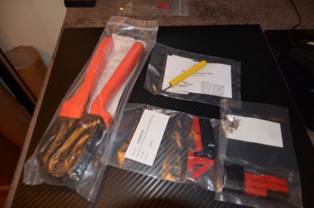

luisdacosta
- Mensagens: 572

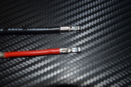

Olá pessoal,

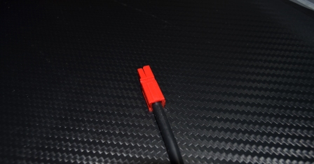

Nesta fase final de construção, conclui mais uma vez, que se tiver-mos o material/ferramentas certas é meio caminho andado.
Para efectuar a passagem da minha bateria, de série para paralelo, vou utilizar conectores "Andersen pp45" e vou utilizar cabos de 10g (máximo para este pp45) com revestimento de silicone para alta temperatura. Já tinha visto em vídeos, que os encaixes é tudo ao milímetro...mesmo assim lá resolvi experimentar enfiar este cabo "gordo" neste conector "magrinho", com o alicate cá de casa.
Resultado...uns poucos conectores para o lixo...algum cabo...e uma enorme frustração.
Lá fui ao site do Fabricante, comprei mais uns conectores e o respectivo alicate de prensar.
O material chegou hoje, e é incrível...ficou tudo, muito, mas mesmo muito, mais fácil...as ferramentas certas fazem toda a diferença.
Luís.
Luís.
- DSC_0794.JPG (127.64 KiB) Visto 11674 vezes
- Em cima, com a ferramenta certa e á primeira tentativa. Em baixo, com a errada a 10 tentativa.

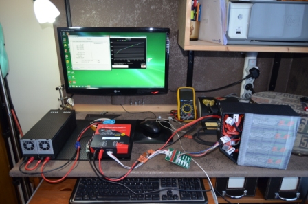

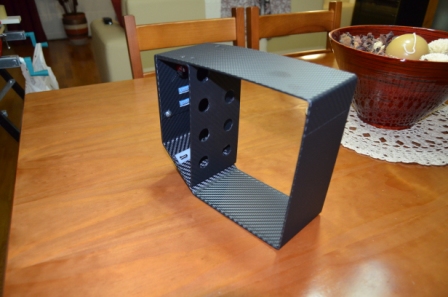

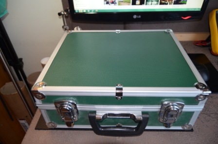

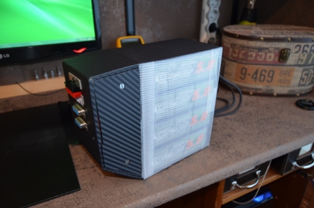

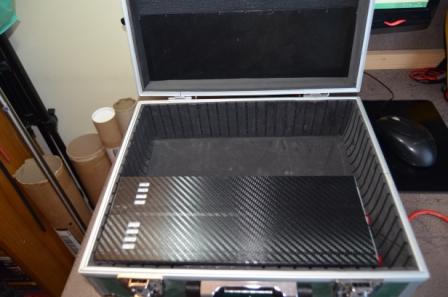

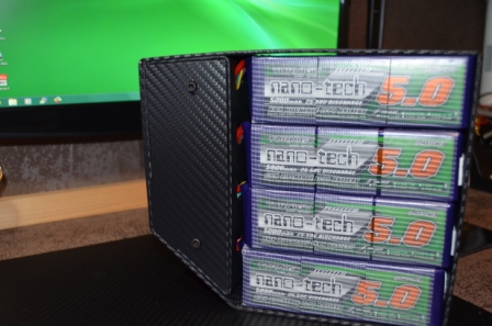

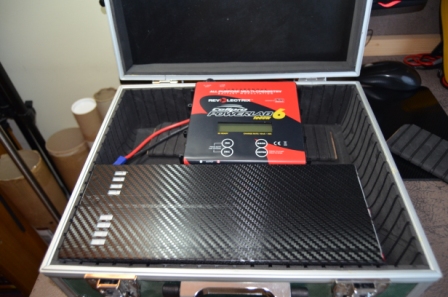

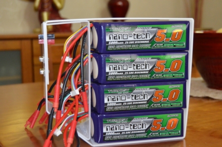

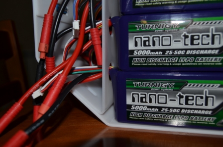

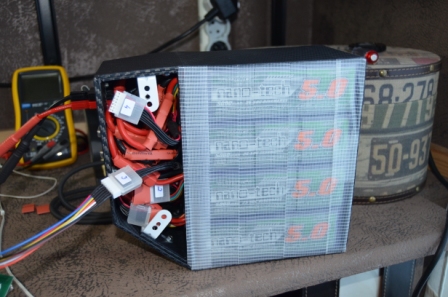

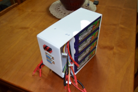

luisdacosta
- Mensagens: 572

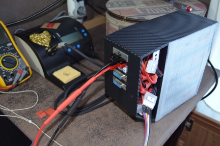

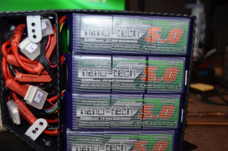

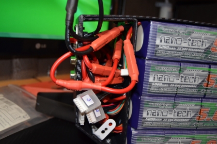

Olá pessoal,
Aqui ficam mais umas fotos, desta feita da bateria. Estão ligadas duas a duas em paralelo, para 10 amperes. Quando ligo o "bloco" de "andersen" passa para serie. 100volts 10 amperes.
A ver se faço um video.
Só me falta acabar o carregador. Comprei uma mala, para colocar a fonte, o carregador, cabos...
Luís Costa.
Luís Costa.
- DSC_0003.JPG (144.47 KiB) Visto 11237 vezes
- DSC_0007v.JPG (146.14 KiB) Visto 11237 vezes
- DSC_0010v.JPG (124.86 KiB) Visto 11237 vezes

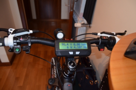

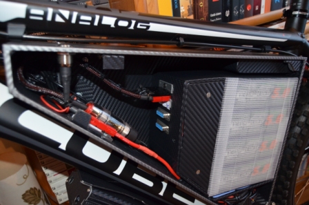

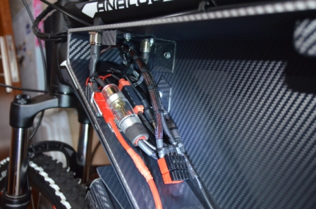

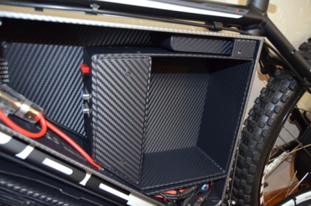

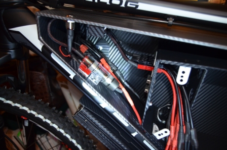

luisdacosta

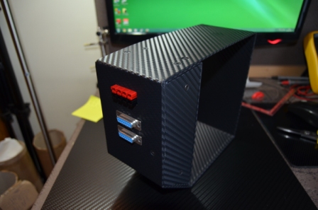

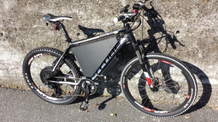

- Mensagens: 572

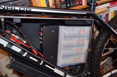

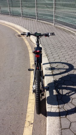

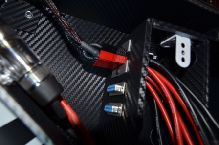

Obrigado serges

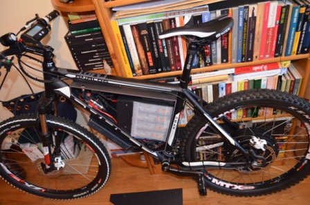

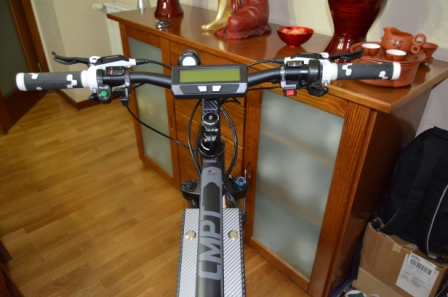

Ficam mais umas fotos da bateria, e da bike. Foi o sistema mais fácil que consegui. Coloco a bateria na bike, ligo o "bloco" de conectores "andersen" (só entra numa posição), ligo o "pré-charge" (botão em cima do lado esquerdo), ligo o positivo (o negativo está sempre ligado), nada de faiscas, e por fim ligo a bike (botão em cima do lado direito).
Ainda falta soldar os cabos de balanceamento nos dois DB15. Para já tenho que abrir a frente da bateria para ter acesso a esses cabos.
Para já tudo ok coma bike. Se começa-se hoje, seria com uma bike de suspensão total. Esta com o peso, sendo rígida, velocidades superiores a 60Km/hora é para esquecer...só se for em piso muito bom. Aceleração é incrível, nas subidas aqui da zona Porto/Gaia, ainda não encontrei nenhuma em que se note dificuldade...é só acelerar...
Luís.
Luís.
- DSC_0025.JPG (139.79 KiB) Visto 11167 vezes
- DSC_0027.JPG (141.7 KiB) Visto 11167 vezes
- DSC_0029.JPG (141.47 KiB) Visto 11167 vezes

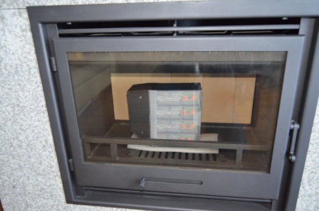

luisdacosta
- Mensagens: 572

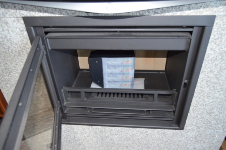

...e no final da volta, retiro a bateria e guardo no meu "bunker".
- DSC_0037.JPG (127.5 KiB) Visto 11162 vezes
- DSC_0039.JPG (120.7 KiB) Visto 11162 vezes
