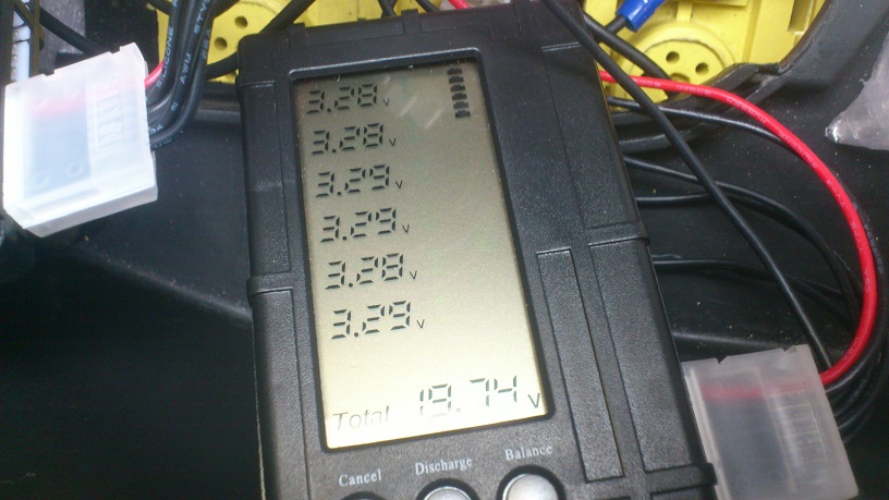

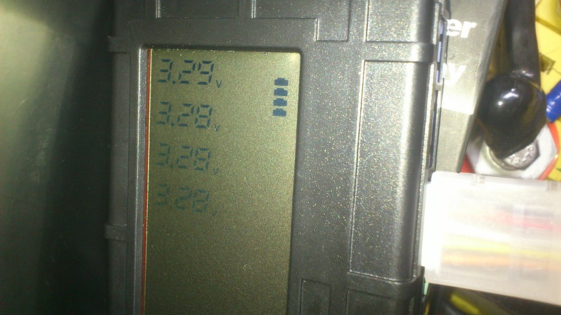

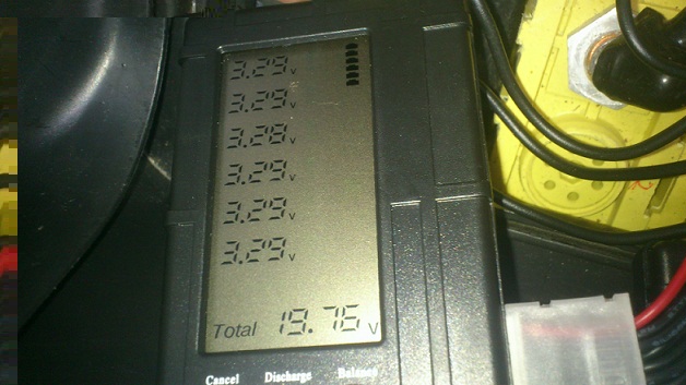

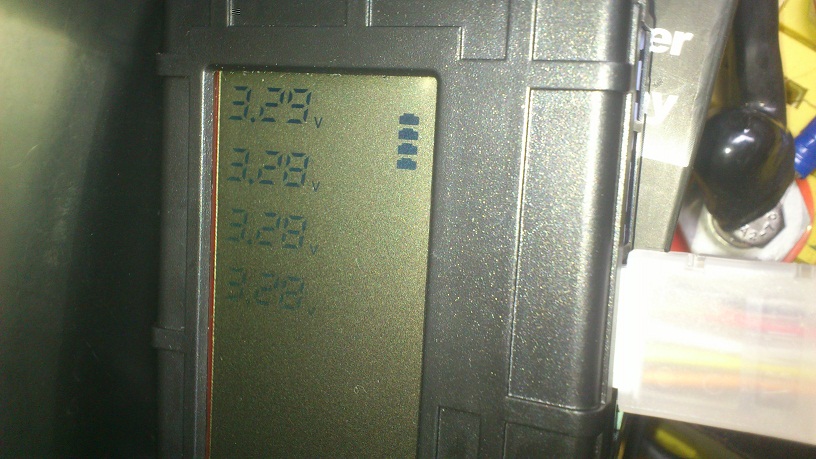

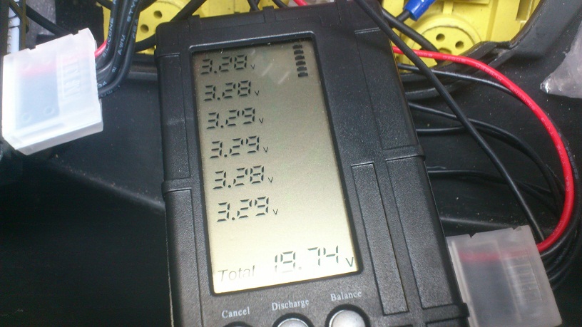

rmiguel
Mensagens: 88
Registado: segunda fev 20, 2012 9:35 am
Localização: Algarve
Re: Guewer ZWD 406
Mensagem por rmiguel »
Aqui ficam as fotos das tensões medidas hoje.
Cumprimentos
Ricardo Miguel
