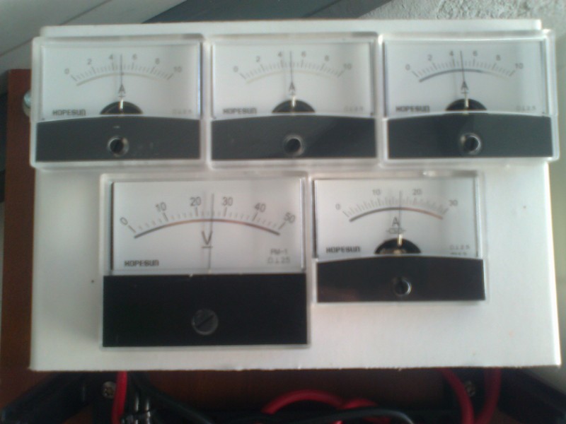

Alteração no sistema de medições

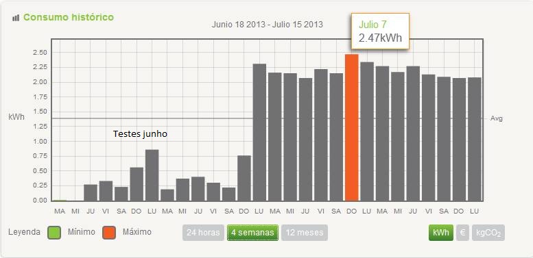

Consumo até ao dia 15 Julho
consumo julho2013.jpg (53.11 KiB) Visto 6332 vezes
Depois de 3 dias em que a carga das baterias não chegou ao 90%, ontem foi um dia excelente de um mínimo de 74% aos 100% com cargas de 21A entre as 12h e as 14h.

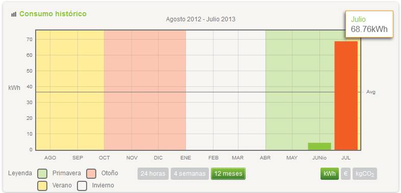

Para o primeiro mês de produção acho que foi jeitoso.
consumo julho 2013
consumo julho 2013
consumo julho2013.jpg (31.31 KiB) Visto 6170 vezes
O contador ECS1-80 que tenho há saída do inversor marcava 64KWh. Já reparei que em consumos baixos o Efergy marca mais cerca de 10% que o ECS1 e com consumos altos acontece o contrario. Tenho que ver a calibração do Efergy.

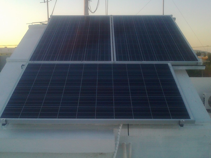

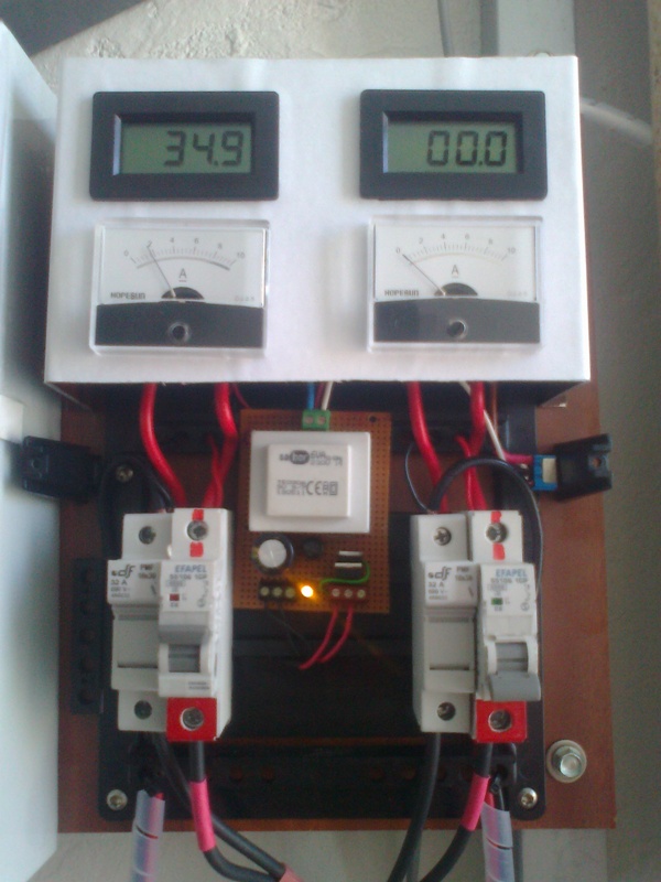

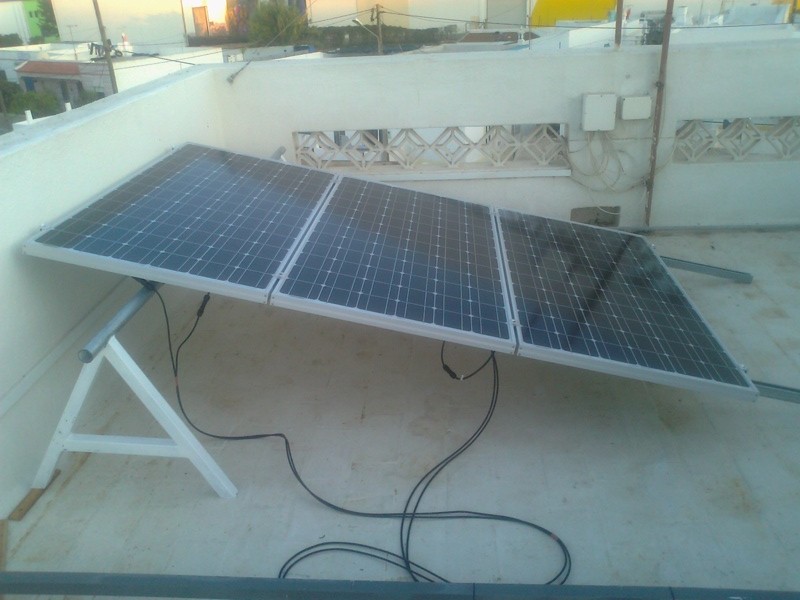

Algumas alterações ao sistema, introdução de:
3 - painéis de 250W ligados ao inversor
2- mppt de 15A ligados às baterias com os painéis de 195W
Quando estiver tudo a funcionar a 100% terei uma potencia de 1335W- 40A
faltam as fotos dos painéis que por motivos técnicos irei colocar depois. :mrgreen:

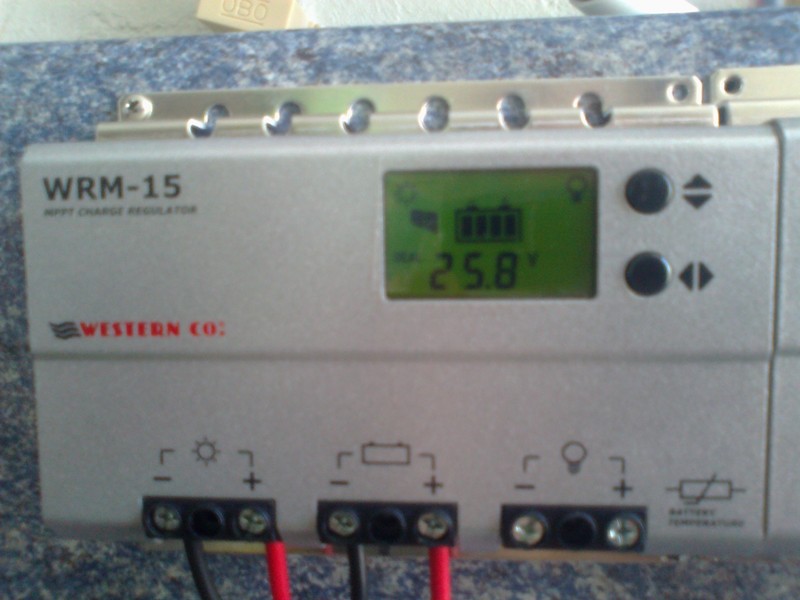

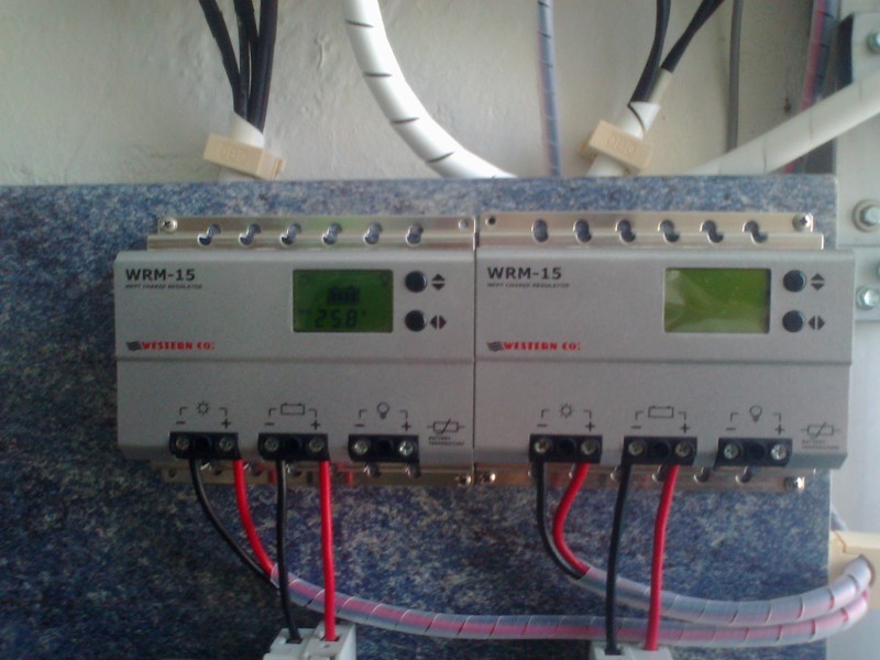

novos mppt´s
novos mppt´s

E que tal os WRM 15?? em breve vou testar um também...
São os do Pedro não são?
Re: Lorenzo Green Power
Enviado: terça ago 13, 2013 11:01 am
por JMLorenzo
São sim.
Só os comecei a testar ontem mas parecem muito bons, têm uma função noite/dia para as cargas que pode dar muito jeito em certas ocasiões.
os novos paineis
os novos paineis
os anteriores ligados aos mppt´s - provisório até acabar a nova estrutura
Enviado: terça ago 13, 2013 11:08 pm
por Emanuel Couto
Boas!
Já vi que aumentaste a potência(pv) !
Ficas aí com um sistema, com uma potência considerável..... muito bom.
Enviado: quinta ago 15, 2013 2:51 pm
por JMLorenzo
Apanhar valores com estes aparelhos é um pouco complicado pois estes variam tão rápido que só com uma camera de filmar.
Mas apanhei valores tipo, na entrada 33V/4A e na saída 5.2A a 27V isto anda por volta dos 30% ganho
