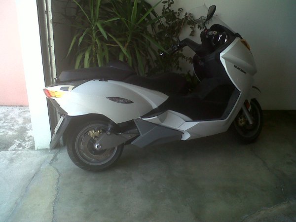

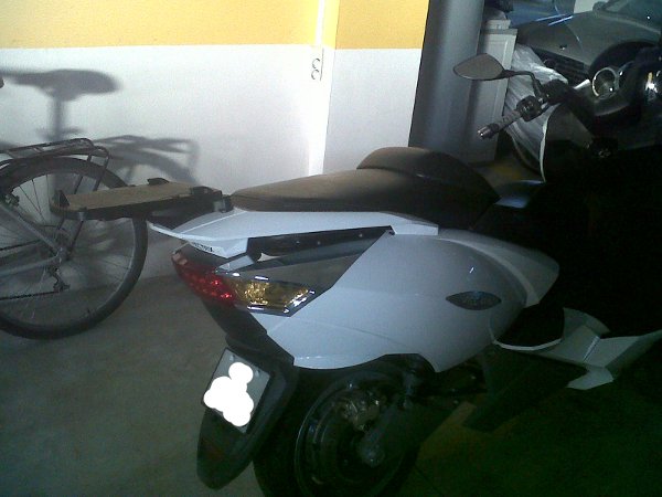

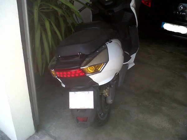

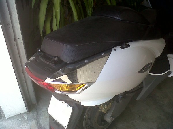

Ora viva! Devido à falta de tempo há muito que não dou novidades por aqui. Não é que sejam muitas, porque tem sido carregar e andar

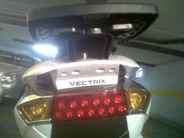

No entanto à cerca de 1 mês atrás andei com um estilo arrojado na Vectrix, aquele estilo de "Mosca sem asas" como podem ver nas fotos:
- Com o belo pormenor da fita isoladora para em caso de chuva não entrar humidades para os apertos do chassi.
- ForumNS6.jpg (40.94 KiB) Visto 3081 vezes
- ForumNS5.jpg (40.35 KiB) Visto 3081 vezes
- ForumNS4.jpg (37.71 KiB) Visto 3081 vezes

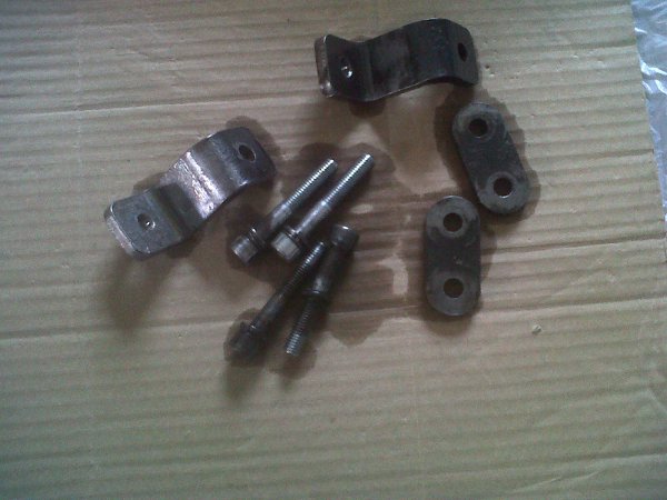

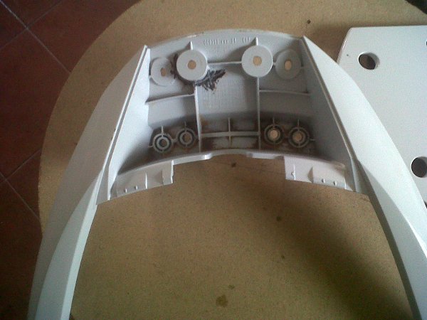

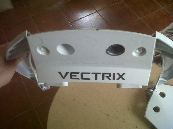

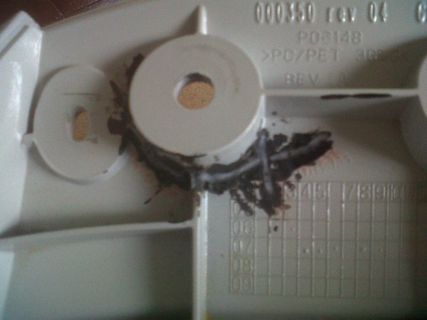

É claro que este new style foi com o propósito de resolver um pequeno problema. Penso que o serges relatou no seu DB um problema idêntico a este, aquele da ferrugem nos apertos do prato para a Top-case e para a agarra do pendura (se é esta a denominação
Pois é, a moto é de Abril de 2011 e quando o serges apresentou o seu problema, pensei cá para mim "ena isto é preciso ter cuidado daqui a 2 ou 3 anos tenho de ver isto...". Devido a uma pequena fissura na agarra do pendura, provavelmente provocado por força bruta de quem montou a Top-case, comecei a desmontar a agarra para levar a um individuo que se dedica à solda de pequenas peças de plásticos. Na altura estava tão entusiasmado que nem me lembrei de tirar umas fotos do "antes" para colocar aqui, e fui ficando alarmado quando olhei para o estado dos parafusos, porcas, entre outros... Bem a coisa estava a ficar mesmo feia, para além da ferrugem estar literalmente a apodrecer estes componentes a rosca do chassi já apresentava contaminação de ferrugem
Assim, coloquei mãos à obra e levei a dita peça à solda e mergulhei os outros componentes em óleo anti-ferrugem durante alguns dias. Tirei umas fotos no depois para completar esta partilha.
Fica o conselho:
Pessoal das Vectrix's novas ou velhas, especial atenção à corrosão nesta secção das vossas motas, a prevenção é tudo!
Fica o conselho:
- A peça a que chamo de agarra do pendura, em que já se encontra soldada.
- forumRep1.jpg (43.72 KiB) Visto 3075 vezes
- O trabalho da solda em pormenor. Até à data desconhecia que faziam este tipo de trabalho em plásticos. Dificilmente volta a "rachar" por aqui!
- forumRep2.jpg (35.57 KiB) Visto 3075 vezes
- A fissura estava na parte que está escura. Isto já foi depois da solda do plástico mas ainda não tinha dado spray. (continua ->)
- forumRep3.jpg (43.03 KiB) Visto 3075 vezes
