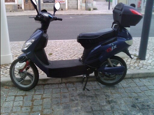

Como já tinha alterado a suspensão traseira,hoje foi dia da frente, reaproveitei os amortecedores de trás e meti-os á frente
apenas tive de aproveitar o olhal do amortecedor antigo,passar uma broca e um macho de 10mm,
Depois foi acrescentar o descanso em mais 3ctm para que ficasse com uma roda no ar e não cai-se.
Já fui dar uma voltinha e pareceu-me melhor,já absorve as irregularidades da estrada sem andar a bater os amortecedores no fim.
Reaproveitei tb uma coluna de radio e fiquei com mais entrada de ar para arrefecer o controlador .
Deixo aki as fotos de tudo.
- o resultado final
- 1370365998154.jpg (47.29 KiB) Visto 19104 vezes
- onde está o controlador
- 1370796939445.jpg (40.3 KiB) Visto 19104 vezes
- a aplicação de uma rede de coluna de radio
- 1370796975261.jpg (56.5 KiB) Visto 19104 vezes
