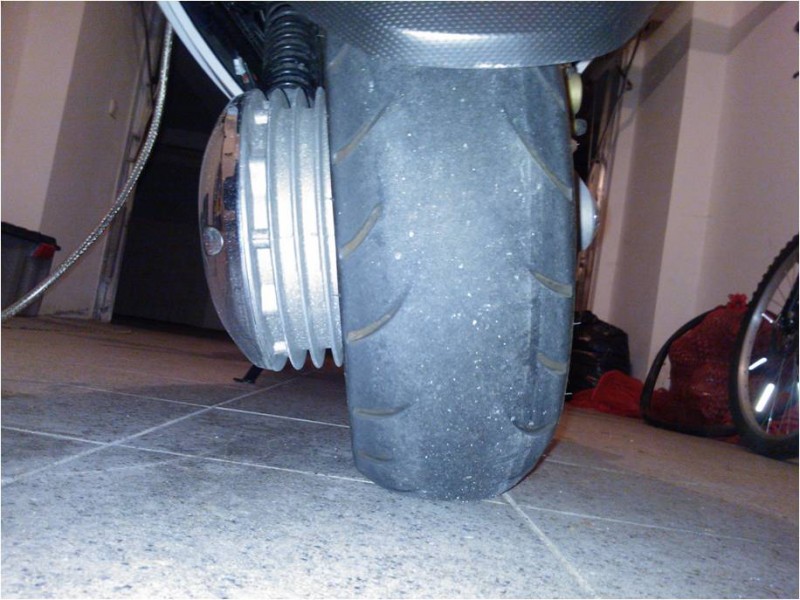

jmal Escreveu:Olá, já não vinha aqui há algum tempo, aqui vão as novidades:
Tive um problema no carregador, aquele problema de ligar aos 230v e nada acontecer, eu e o meu irmão conseguimos repara-lo e até fica uma reparação em conta.
Não sei se é de mim, das estradas, das motas, ou dos pneus, mas comigo não duram, tenho agora 5700 kms e o detrás tá neste estado.
Já encomendei os 2, como o da frente tá ovalizado, como acontece na maioria ou mesmo em todas as vectrix que pertencem ao grupo das importadas, aproveito e troco os dois.
Para a frente um macio, o Michelin Power Pure e com montagem e calibragem fica-me por 52 €, para traz vou meter um mais duro, para ver se dura, encomendei o Continental Contitwist e fica por 48 €.
De resto é carregar e andar, mas não muito. :D
É o pneu de origem? atrevo-me a dizer que é normal, o meu tambem teve que ser trocado por volta dos 5600 km :?

Troquei de pneus .....................e que diferença, os pneus que ela traz de origem são bons mas estavam com a borracha já fora da validade, o de traz, como viram na foto, além de sem rasto, estava a ficar muito irregular e a curvar, além de ser difícil fazê-la deitar, quem a conhece sabe que para curvar numa vectrix basta apenas pensar e ela deita-se logo :D, fazia muito barulho e vibração.
À frente levou um Michellin Power Pure e atrás um Continental Conti-twist, era para meter o Pirelli Diablo Scooter, mas ficava cerca de 15 euros mais caro e é um pneu muito macio, como quero fazer algumas viagens mais longas, esse pneu no com a estrada quente ia embora rapidamente.
