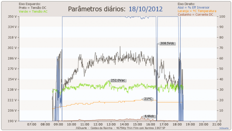

Já agora, alguém já reparou se no contador marca mais Kw do que no inversor?

cupMH Escreveu: Já agora, alguém já reparou se no contador marca mais Kw do que no inversor?
Olá Sérgio,
Existem diversos casos em que isso acontece... há relatos de que quem tem os "velhos" Kaco 3600xi, chegam a atingir diferenças de 4% a mais no contador do que no inversor.
Aqui a instalação vizinha (com um kaco 3500xi e 2 metros de cabo AC10mm) tem mais 3,7% no contador do que no inversor.
No caso dos Xantrex as diferenças registadas são mínimas, inferiores a 1%. Conheço 3 inversores a contarem menos que os contadores. Comigo passa-se o contrário, o contador registaria menos 19Kwh do que o inversor, se eu não "sincronizasse" o inversor pelo contador no final de cada mês.

Boas JDuarte!
Achei estranho pois o normal é ser ao contrario, já que há sempre perdas do inversor ate ao contador!
Eu ate agora tenho mais 10Kw que é à volta de 1% a mais, não é nada doutro mundo mas já é porreiro! Antes assim do que ao contrário:)

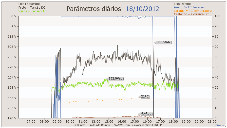

Uma pequena diferença de "calibração" do inversor justifica a diferença. Quase todos os fabricantes de inversores indicam que os inversores não são equipamentos de medida, logo podem ter desvios nas contagens.
Normalmente os inversores são calibrados para uma medida abaixo da potência nominal... se estiverem muito tempo acima ou abaixo desse valor de referência as diferenças serão maiores.
A titulo de exemplo fica o registo do rendimento de hoje do meu inversor... quase sempre a potência de saída (AC) era igual o superior à entrada (DC). Como é lógico o inversor não "cria" energia só a transforma e essa transformação causa perdas.
Se o inversor tivesse a calibragem correta não apresentaria rendimento de 99,9% durante horas!
Enfim... o coitado não pode ser perfeito... tem de ter um defeito qualquer!

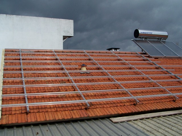

Metendo o bedelho... :mrgreen:
Pretendo dar aqui o meu contributo, ao tema que está em discussão, ao que considero um bom exemplo de uma estrutura fixa junto ao telhado... :)
É cruzada e toda em perfil de alumínio, com bastantes pontos de fixação ao telhado, é um bom exemplo para qualquer instalador, mas a ganancia do lucro, muitas das vezes dá em aplicação de materiais que não garantem a segurança do conjunto e muito menos a longo prazo, como era minimamente desejável!
Fica aqui uma foto exemplificativo de um trabalho bem feito!

PaulOL Escreveu:Boas,
Cpts.
Concordo contigo, mas na altura não estava bem dentro do assunto e também não foi possível estar cá aquando da instalação, mas quem montou a minha MP da minha parte de certeza que não monta mais nenhuma, e parece que não sou o único que ficou descontente!
Está ai um trabalho muito bem feito, mas só em perfil está ai uma pipa de massa...

cupMH Escreveu:
Cpts.
Pois eles fazem mais barato mas depois quando há algum problema, eles já receberam e as culpas são da natureza :mrgreen: ou já passou o tempo de garantia.
Os teus paineis estão virados a sul? ou é o AQS do vizinho que está para nascente?
