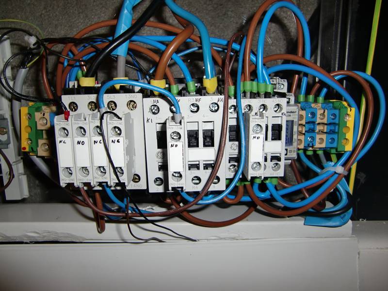

Re: Recomeçar projecto misto
Ahh!! isso é de bricar!!!!
olhem um comutador a sério, aliás 2 comutadores, um para cargas "leves" e outro para cargas "fortes"...
Acho que o Esteves tem desses relés e mais potentes ás carradas
- Comutadores 2NA+2NF
- Contactores comutadores.JPG (76.35 KiB) Visto 3612 vezes

É verdade caro Pnunes. Para um sistema já mais complexo e de maior potência, também recomendo outro tipo de material, contudo para início de conversa, o que utilizei é suficiente, claro que cada um faz como quizer.
No caso em apreço, é um relé duplo (ou seja de dois circuitos), corta fase e neutro.
O relé tem é um finder 40-52, tem os dois contactos centrais onde se liga a fase e o neutro para alimentar a instalação. Tem dois contactos que em repoudo esta "chantados" aos centrais onde se liga a fase e o neutro da rede. Neste caso como o relé não está alimentado, toda a carga da nossa instalação está pendurada na rede edp. Tem mais dois terminais onde se liga a fase e o neutro vindos do inversor.
A bobine do relé também é ligada ao inversor. Entre o inversor e o relé coloquei, por uma questão de segurança um diferencial de 30ma e para o meu caso um disjuntor de curto circuito de 6A, mais que suficiente para controlar o inversor de 1000W nominal..
Quando ligo o diferencial e o disjuntor, a bobine do relé é energizada, cortando a fase e o neutro que vinham da rede edp, e colando os contactos centrais aos contactos dos terminais ligados ao inversor, passando assim a instalação a ser alimentada pelo solar/eólico.
Se desligar-mos os disjuntores, o conversor fôr abaixo por qualquer motivo, a bobine deixa de ter energia, passando automaticamente à posição de repouso, ligando a rede edp. Assim que o conversor voltar a debitar, liga instantaneamente o relé, voltando tudo ao normal. Nem se dá pelas troca.
Qualquer loja digna desse nome de material eléctrico tem este tipo de material

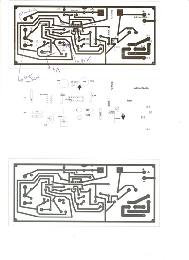

Construí um de raíz. Aproveitei um esquema que anda por aí, tirado dum post muito bom na net. Fiz umas pequenas alterações, a meu gosto, como podes ver nas fotos aqui neste post.ProjectSolar Escreveu:Boas, não sei se dispões ou não mas eu deixo a questão, se tinhas alguma esquema ou já construís te um controlado de baterias / descarga , do tipo chegar aos "x" volts e ele desligar para não levar as baterias a menos de 20% a 30% , para dar estabilidade e durabilidade as mesmas.Cabul Escreveu: Ficheiro
Cumpts
Dá para regular as tensões, quer de início de carga, quer de fim de carga. No meu caso regulei-o para iniciar a carga, quando a bateria chega aos 11,8V e para a carga aos 14,5V. Ao parar a carga, atua um relé e comuta a tensão para outra saída, pode ser outras baterias, lãmpadas, resistencia para aquecer água, o que quiseres.
Tem também dois botões de comutação. Por exemplo está a carregar e abateria está por exemplo 13,4V, mas tens por qualquer motivo de desviar a tensão para outro sistema, carregas no botão de pressão e o relé actua, desviando o circuito.
Por outro lado depois do circuito desviado, queres voltar a carregar o sistema principal, mas a tensão ainda não chegou aos 11,8V, carregas no outro botão e o controlador recomeça a recarregar as baterias.
Em cima tens um ficheiro zipado, com o meu desenho da placa de CI, e uma breve explicação, só tens que descarregar da net o wincircuit2008. no zip está uma chave para.
Espero ter sido explícito

Ora aí vai o desenho do circuito impresso do controlador de carga, se não quiserem utilizar o programa, onde já está feito, este está em tamanho A4, é só copiar para um acetato específico para impressão em jacto de tinta. Cortar a placa, meter o spray fotosensível, deixar debaixo da lâmpada UV, e depois deixar o percloreto de ferro fazer o mesmo. Limpar, furar e soldar.
Bom proveito e divirtam-se
- O tamanho da imagem é para reproduzir em formato A4.
- cImpresso.jpg (75.15 KiB) Visto 3410 vezes
@Cabul
o teu zip não tem o softw. tem a key tem o word mas nada de softw.
e o teu "desenho" não dá para copiar ehehehehe
