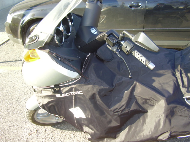

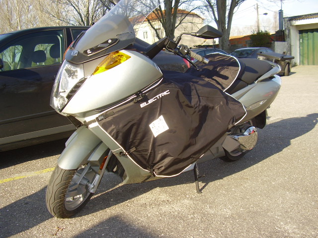

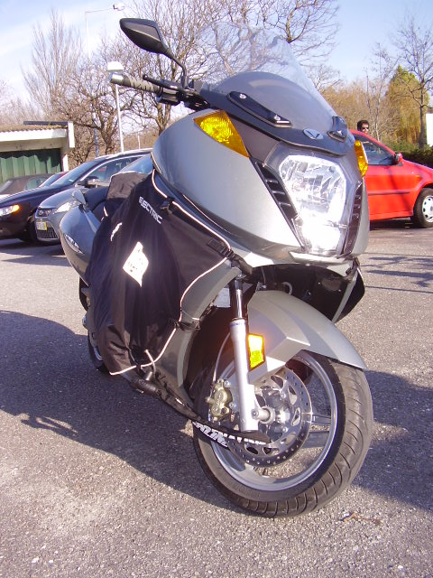

Hoje, e pela 1ª vez, passou por mim uma VE (eu estava parado)
Fui atrás dela até a apanhar (porque entre tanto estacionou)
Uma professora da Universidade de Aveiro, dando o seu melhor exemplo, mesmo em dias de muito frio!
Por sinal, até era minha conhecida, uma colega de turma de Salsa, ela e seu marido, gente boa!
Depois de alguma troca de palavras, pedi-lhe permição para tirar uma fotos para publicar neste forum, que ela disse conhecer, e falou logo no Volt, que também tinha uma igual.
A Maria disse-me que tinha adquirido recentemente este acessorio, que o deu como um muito bom investimento!
Aqui fica o que todos estão à espera... das fotos, claro!

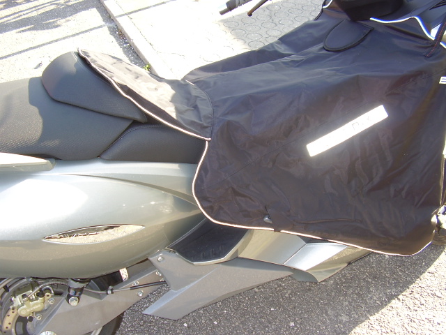

É sempre muito positivo arranjar soluções para continuar a andar de mota, principalmente em tempo de frio e chuva!
Mais umas fotos...

Interessante...e vejo que este tapa pernas é mesmo concebido para a Vectrix
Alguém sabe dizer quanto custa?

Sim, é mesmo concebido para a Vectrix, até vem lá designado a marca, que por acaso não saiu em nenhuma das fotos.ricardocruzs2 Escreveu:Interessante...e vejo que este tapa pernas é mesmo concebido para a Vectrix
Custa por volta dos cento e poucos euros, dito pela Maria, que o comprou na Masac, quando foi à revisão.
Ela esteve-me a mostrar pormenores como, no interior é forrado com pelinho muito quentinho, tem lateralmente umas comeras de ar para lhe dar mais consistência e não abanar ao vento e passa no interior das extremidades um cabo de aço que lhe algum peso e certamente também ajuda com peso para a estabilidade, protege as pernas, mas também o peito, da chuva e do frio!
Pode servir de exemplo para os mais habilidosos costureiros fazerem a outros modelos do mercado, à que haver empreendedorismo rapaziada!!!

É anterior às de litio, com autonomia para uns 70 Km moderados - dito pela Maria!

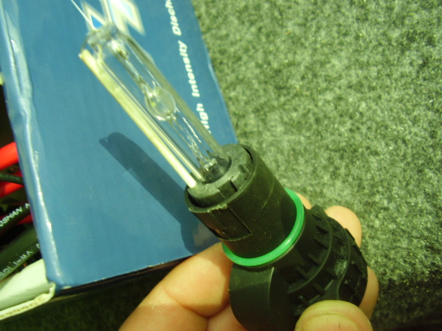

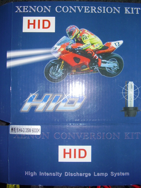

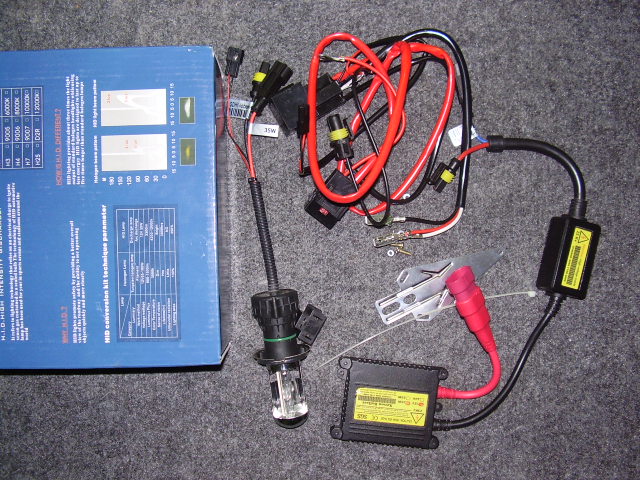

Hoje foi dia para mais uma excelente melhoria, que eu aconselho a todos que ainda não tenham igual!
Perto da casa dos trinta euros, é um investimento muito importante em segurança, tanto para nós condutores,
que passamos a ver melhor, como para os mais seguetas (outros condutores, que tendo assim tanta luz até acordam, e param para nos deixar passar).

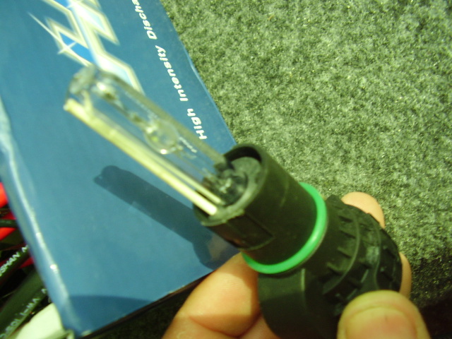

Re: Flash 2000 40Ah Gel

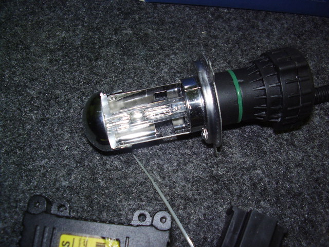

É um sistema muito fixe, ao ligar os maximos a ampola de iodetos metalicos é atraida para dentro uns 5 milimetros,
como o correspondente a uma H4 standar de dois filamentos, como se segue as fotos...

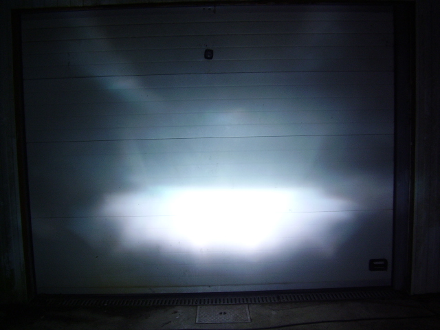

E é atraida através de uma bobine indutiva, como acontece nos relés! (tinha esquecido dizer)

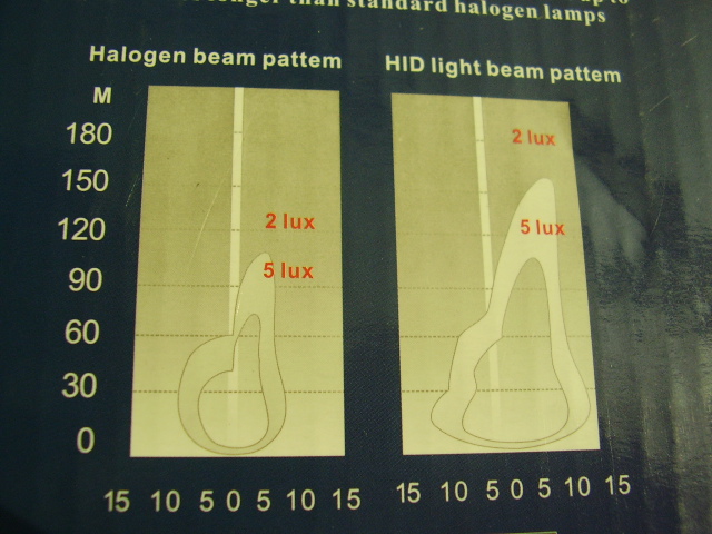

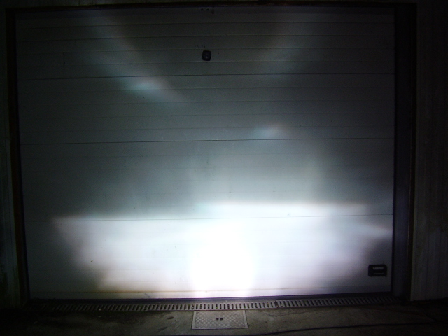

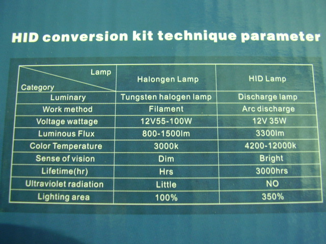

Agora a parte final, já em trabalho... 1º os médios ... depois os máximos... e o respectivo grafico das comparações!
Acho que nunca tive tanta luz como agora, e estou a incluir os carros também!

Também já vi umas dessas instaladas numa Predator e pode dizer-se que é outro mundo. Chega a ser bem melhor que muitos carros. Pura e simplesmente nem se consegue olhar diretamente para os faróis. Concordo, um must do!
