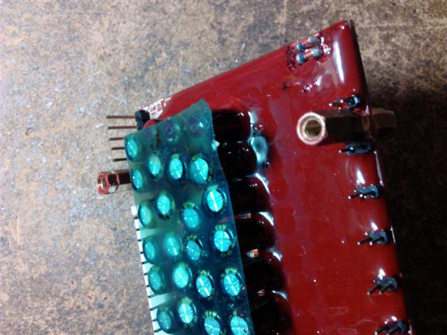

Pois é tem andado tudo muito calmo por aqui, mas hoje tive uma surpresa, com 12500km o meu bms torrou um dos condensadores, portanto ando em busca de uma alternativa. Ou mando vir um igual ao que tenho ou monto outro de outro género.
Ando farto de vasculhar o forum e não encontro o que o jmal instalou, gostaria de saber quem foi o user que ficou com ele na mota e saber se ele está a corresponder as expectativas. Por agora desliguei o disjuntor e retirei o bms, mas não vou andar com a mota.
Acham que posso andar sem o bms?

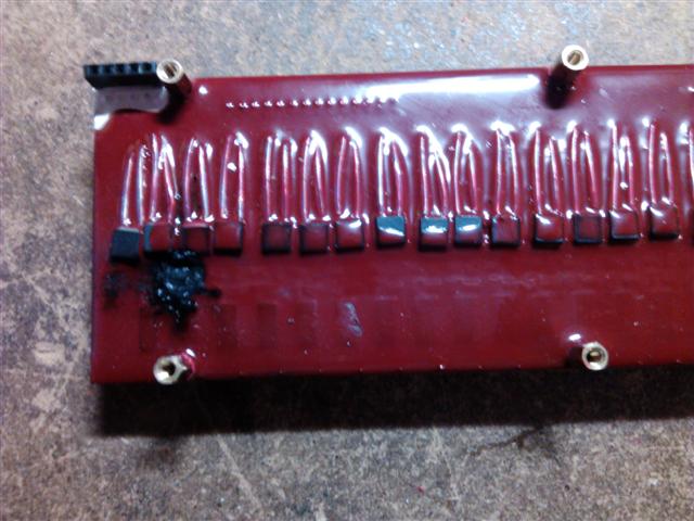

BoasJorge Rocha Escreveu:Isso é que é pior...
Podes andar tranquilamente sem o bms, desde que o pack esteja com todas as celulas balanceadas por cima (podes fazer isso manualmente), e desde que não as leves a descargas superiores a 80% (não vá alguma das celulas ser de menos capacidade que as outras, e a sua capacidade chegar ao fim, ultrapassando seu valores minimos).
Tive um carro a gasoleo que se por acaso ficasse sem combustivel, era dos diabos para o colocar de novo a funcionar. Tinha que andar sempre com uma margem grande de reserva, pois sou muito esquecido!
No teu caso será quase a mesma coisa
Liguei os dois cabos que vinham do bms e liguei a mota e dei uma volta de 3km sem puxar por ela. Meti a carregar mas tive que desligar porque uma das células antingiu os 4,08v e tive receio de estragar. Antes de sair com ela tinha todas as células a 3,33v, quando cheguei medi antes de meter a carregar e já havia algumas diferenças entre elas. Depois durante o carregamento fui medindo e existe muita diferença entre elas, a mais baixa a 3,48v e a mais alta a 4,08v e resolvi desligar o carregador e não vou andar nela até ter um bms.
Aqui fica uma foto do bms torrado....

Começo a ficar com medo do meu BMS, já existem demasiados casos iguais. Não consigo perceber o que se passa!
Como é que descobriste isso? A mota deixou de andar?

Descobri isso pelo cheiro, tinha deixado a carregar de noite, e de manhã era um cheiro na garagem que não se podia. Como já se tinha falado nisso, fui desmontar o bms e estava assim. Mas nem a experimentei, desliguei tudo.

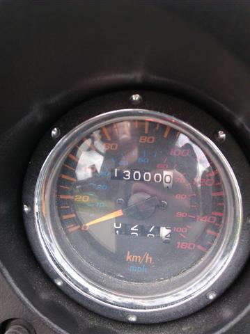

Mais uma actualização.
Já fiz 13000km, e fica aqui o registo.
Hoje tirei um bocado para testar a autonomia até o bms actuar, e consegui fazer 50km até que o bms começou a cortar, e tive de vir a passo de caracol para casa, quase que não chegava...eheh. Isto foi feito basicamente sempre a puxar pela mota, a velocidades de 80km/h. Penso que daria para mais uns quantos se não fosse uma célula mais fraca que as outras, fazendo actuar o bms, pois essa atinge os 2,8v, enquanto as outras ainda estavam todas a 3,16v. Tenho que ir vendo isso e se o problema piorar tenho de pensar em troca-la. De resto está tudo normal.
