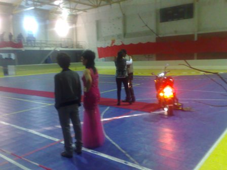

mais uma divulgação de ve.
veiculo eléctrico faz parte da decoração, num desfile de moda.

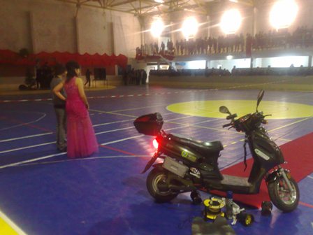

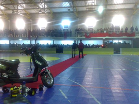

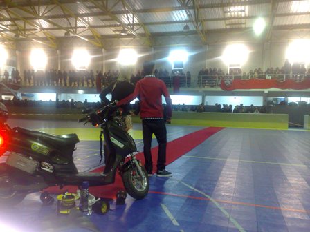

Mensagem por scooteko »
festa de natal organizada por miúdos do 12º ano.

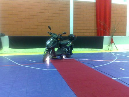

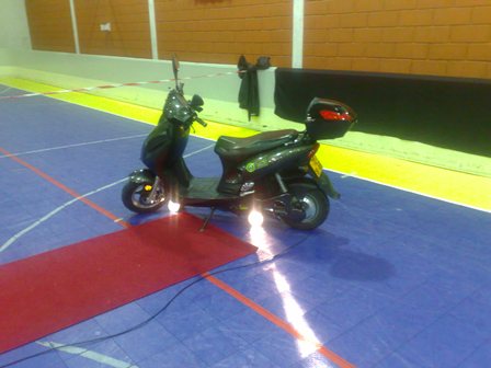

escola secundária de baltar.
