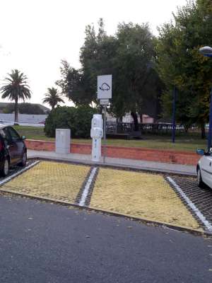

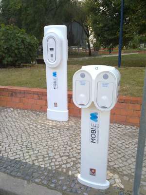

vou ver se encontro o dito então... no entanto aveiro já tem um ponto de carregamento público. foi inaugurado no mês passado.
tenho umas fotos por aqui... assim que possa faço o upload.
a localização dele é no rossio, perto do fórum aveiro. mas quando lá estive estava trancado e não me pareceu estar a funcionar!

se for mobi-e não funciona de certeza. estamos todos a espera dos cartões para os poder utilizar...

renateves
- Mensagens: 503
Re: SW Predator GTI 40Ah - Aveiro
- 03102010310-400.jpg (18.74 KiB) Visto 5878 vezes
- 03102010309-400.jpg (16.84 KiB) Visto 5878 vezes

bondadesua
boas, obrigado pela foto, ao que peço sempre que houver uma foto de tal colocar no tópico dos pontos de carga!
obrigado!
