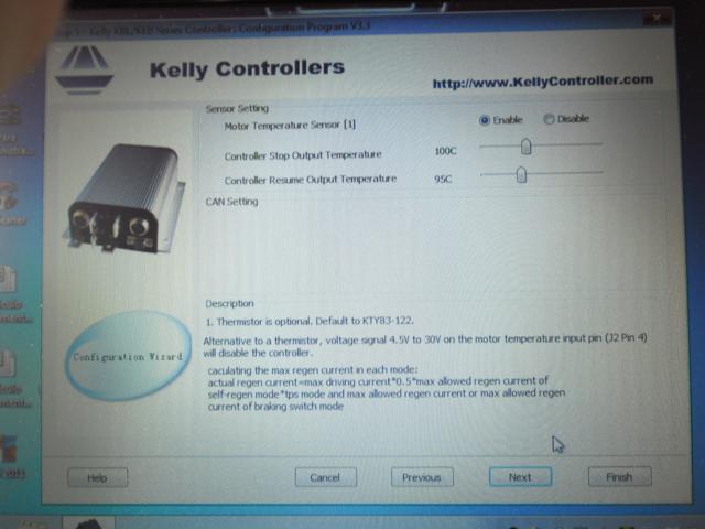

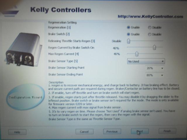

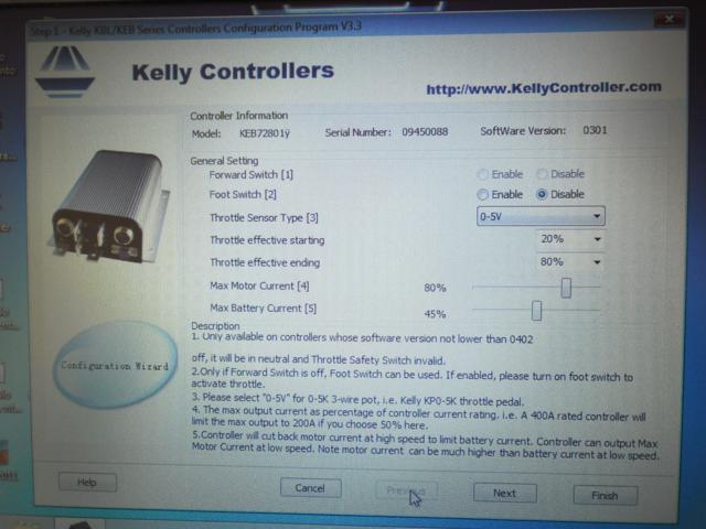

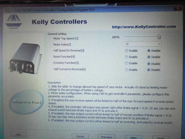

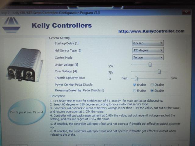

aqui vai as fotos ruins mas é o que ca ha do controlador keb-72801
