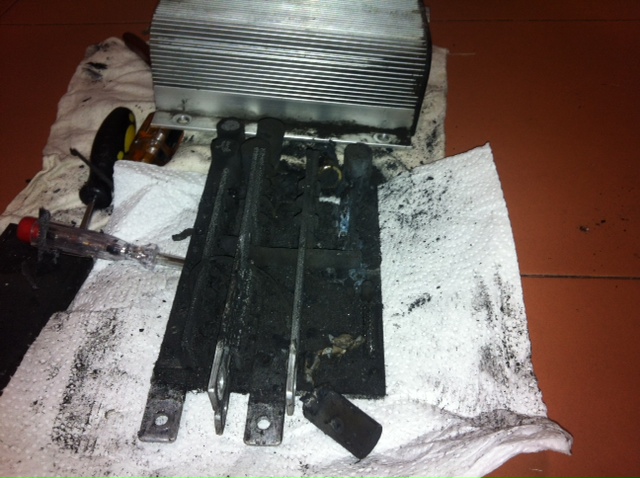

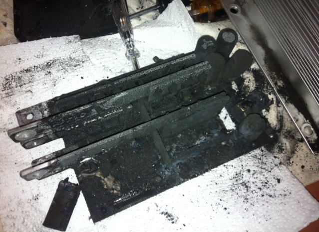

E pronto, deste já não há muito a fazer....
O que não consigo explicar é o facto de isto ter acontecido com a mota desligada, parada, e sem estar a carregar.
Como o controlador está sempre ligado à bateria mesmo com a mota desligada na ignição, imagino que algum componente queimou, fez curto circuito, e a partir dai queimou o resto.
Agora é escolher o próximo.

Fonix :-o
Isso não tinha fusível ou disjuntor ?

roms Escreveu:Como o controlador está sempre ligado à bateria mesmo com a mota desligada na ignição, imagino que algum componente queimou, fez curto circuito, e a partir dai queimou o resto.
É por isto mesmo que gosto que um BMS faça corte geral quando a moto está desligada.
visitante2 Escreveu:Isso não tinha fusível ou disjuntor ?
No artigo que escrevi sobre protecções falei desta situação. A energia contida nos condensadores do DC Bus mais a energia necessária para fazer fundir um fusível de muitas dezenas de ampéres acaba com um PCB.

A minha tinha disjuntor, mas nem disparou.
Aquilo deve ter sido muito rápido, e provavelmente nem deve ter sido preciso muita corrente para queimar... o que está nos condensadores já dá para fazer um bom estrago.

Ah é verdade, não disparou o disjuntor, mas queimou duas resistencias dos relés de ignição. Ainda não percebi muito bem porquê...

Já foi dito várias vezes neste fórum, por mim, porque é que estes controladores se queimam, mas nunca é demais voltar a dizer:
Eles não queimam desligados, queimam em andamento, e quase sempre em travagem regenerativa devido aos picos gerados pelo motor, estes controladores trazem mosfets de 100 volts 164 amperes 4.7 mOhm, estes 100 volts é a tensão de rutura entre o source e o drain, qualquer pico, mesmo que de pouca corrente que passe este valor é suficiente para criar danos no transístor, em grande parte das vezes o transístor fica com uma resistência baixa entre o source e o drain, mesmo sem excitação, provocando este tipo de estrago que não é mais nem menos que um ou outro transístor que ficou a "torrar" durante uns dias. (roms, verifica como está a tensão da bateria)
Este controlador não vem preparado ou por outras palavras, não devia ter travagem regenerativa com esta configuração, trabalhar com uma tensão nominal de 76 volts, ter transístores de 100v e com regenerativa, é uma combinação muito má e explosiva, controladores bem desenvolvidos sem regenerativa devem tê-los a trabalhar em metade dos seus valores máximos, e quando têm regenerativa a 1/4 dos mesmos.
