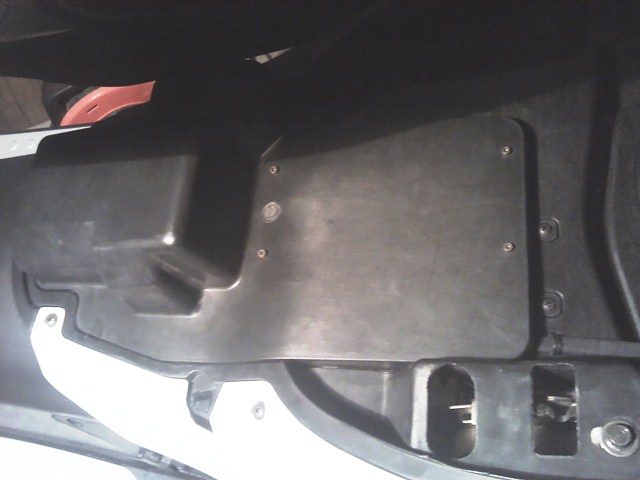

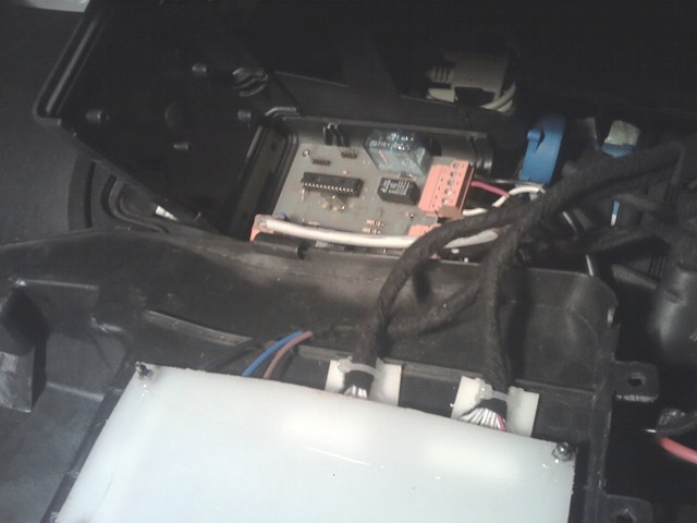

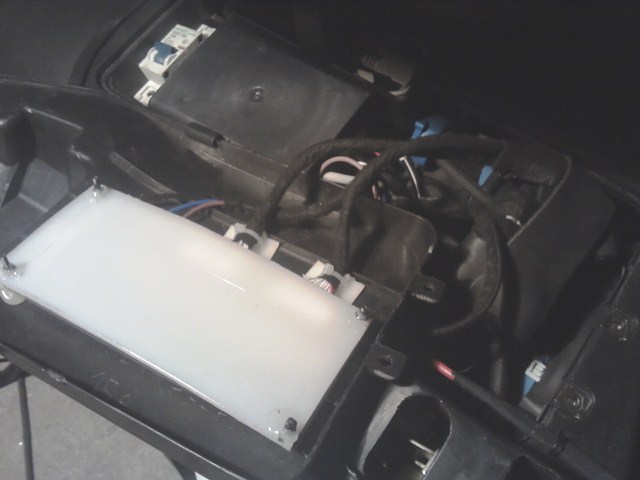

Desaperta os dois parafusos da tampa que estão do lado direito. Tira a tampa e volta-a ao contrário (o BMS está protegido por baixo daquela placa branca). Desliga o disjuntor e tira a tampa preta que está ao lado do disjuntor (deve estar solta). Depois a tal ficha laranja (basta puxar). Aguarda uns minutos e volta a ligar novamente a ficha e o disjuntor. Pode ser que dê :idea: ...

A Predator do pafi é diferente das nossas. Penso que aquela placa da ficha laranja tem a ver com o CB, o BMS está escondido debaixo da placa branca.
O disjuntor desliga a alimentação ao BMS e também não dá para carregar a mota com o disjuntor desligado. Será que o disjuntor "morreu"? É problema recorrente nas Predator, a minha também já levou um novo, pois a mota às vezes desligava-se sozinha.

e_bike, antes de ter instalado o CB aquela placa onde está a tal ficha laranja já lá estava (por acaso estão lá duas fichas laranja, pois à esquerda está outra mas mais pequena).
