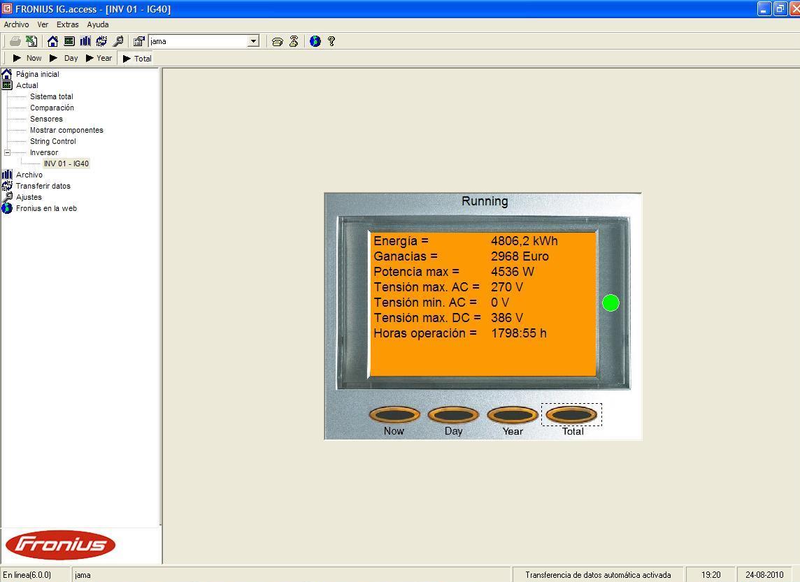

eu continuo a alertar, será que nao tem a ver com a marca dos inversores? eu ja tenho atingido picos bastante altos e o meu inversor nunca até hoje foi abaixo. aqui fica o registo max da tensao de rede atingida 270v
tensao maxima.JPG (87.34 KiB) Visto 9095 vezes
A produzir acima dos 4200W/h

a lei diz mais 10% blá blá blá... . pois, mas nós temos uma microprodução a produzir que logicamente, aumenta a tensão. não é um frigorifico que a edp diz que pode estar a trabalhar a 253v e a consumir energia. saliento, mais uma vez, nós somos produtores!
eu tenho nas horas de para melhor produção, e sei porque o sistema por vezes vai abaixo, tensões acima dos 246v e já cheguei a ver 250v. quando arranca, 258, 259, 260...
claro o inversor está configurado para aguentar 264v. mas se um inversor está regulamentado para trabalhar em portugal e tem parametros obrigatórios, tal como o meu tem, como por exemplo, que só pode estar 10 minutos acima dos 253v, como é que ficamos? reconfiguram-se, não é?
teremos autorização para isso. e se ele for para o ar ?
fiquem bem,
bubas

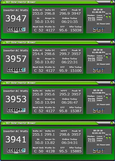

deixo uma sequência de registos dos dados obtidos no inversor.
voltando ainda à qualidade da energia na zona oeste... parece que a lei prevê que se a tensão se mantiver mais de 10 minutos acima dos 253v o inversor deve desligar, hoje tive cerca de 18 minutos consecutivos acima dessa marca.
se as definições de fábrica não tivessem sido alteradas... hoje o inversor passava a vida a desligar. isto acontece com muito mais frequência aos fins de semana, pois o consumo é menor.
notem ainda que nas horas de maior calor (temp. ambiente de 29º), os "chinocas" oferecem continuamente mais que a potência nominal instalada (4125w). ( eu julgo que já estrelei ovos em superfícies mais frias! )
para as estatísticas ficam mais 28,5 kw produzidos e um novo pico de 3957w.
votos de muito sol,

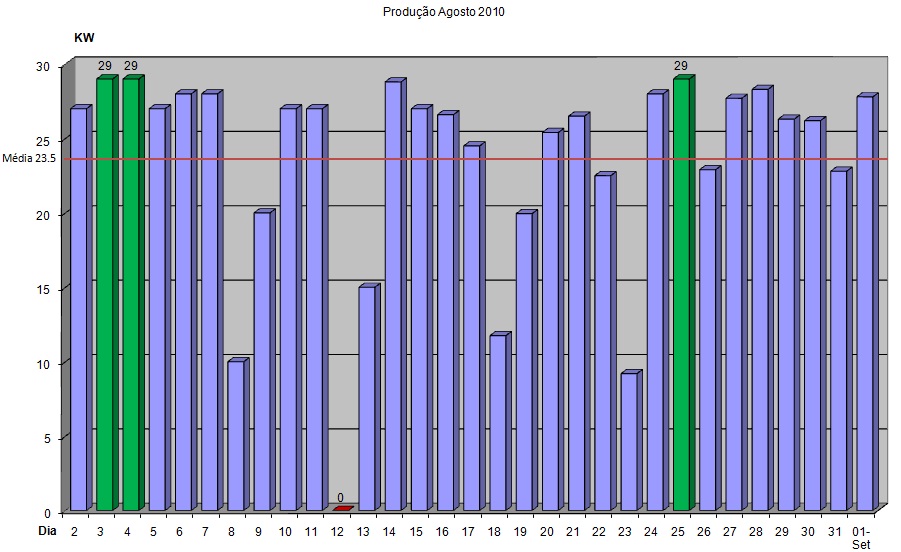

terminado mais um mês de faturação, fica o gráfico de produção relativo a agosto/2010.
balanço:
- produção agosto: - estimado 699kw, produzido 727kw
- acumulado: - estimado 1418kw, produzido 1442kw
- média diária: - estimado 22,5kw, produzido 23,5kw
- ponta máxima no contador: 3.9kw (6 vezes no mês)
- máximo diário: 29kw
- mínimo diário: 0kw (diferencial ac desligado dia e meio).
para o mês de setembro fica como objectivo os 607kw previsto no pvsyst, a que corresponde uma média de 20,2kw/dia.
votos de muito sol,
