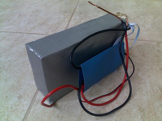

Mensagem por sergio ferraz »
para actualizar este db
ao reparar o carregador o tecnico disse que era do bms ,pois nao deixava a corrente entrar na bateria
entao vi que era verdade , nao deixava passar dos 54v
tirei o bms e liguei directo na bateria e ficou a funcionar melhor
tambem passei a usar um novo carregador 3amp
mas com o tempo as baterias ficaram cada vez mais fracas
ate que tive de desmontas as pilhas internas
reparei que durante o inverno acumulou agua no fundo da caixa metalica
sergio ferraz
Mensagens: 492
Re: A minha bike electrica - 1000W 48V
ao desmotar tinha 288 pilhas,33 estavam estragadas com voltagem abaixo dos 3 v
pedi novas pilhas e um novo bms mas ainda nao chegou
para poder andar comprei 4 baterias de mota 12v 7ah e liguei em serie
usei o carregador de litio
as novas baterias ja tem 500km ,tenho de andar mais devagar ,tenho menos autonomia mas boas por 79.50€
puz uma buzina de carro ligada a apenas uma bateria
e chegou hoje a bateria lifepo4 48v 10ah que estava a venda aqui no forum
( podem fechar o topico )
como coloquei a questao do qualidade da bateria apos um ano parada o vendedor comprou um carregador pequeno que enviou junto
sergio ferraz
Mensagens: 492
com a nova bateia lifepo4 48v 10ah fazia 1km e desligava
resolvi abrir tambem esta ,tinha 7pilhas x 16 em serie
as primeiras 7 junto ao negativo nao recebiam carga e tinham uma voltagem baixa 2.6v
puz 7 pilhas da outra bateria com a voltagem de 3.3v
foi dificil tirar e voltar a por outras estam apenas soldadas e enrolalas com fita-cola mas ao fim de algumas horas ficou pronto
fiz ja as viagens com ela
sao bastante fracas ,uma subida ou uma acelaraçao a voltagem baixa bastante
e ao carregar so chega ate 54v
vou continuar a usar no meu dia a dia
