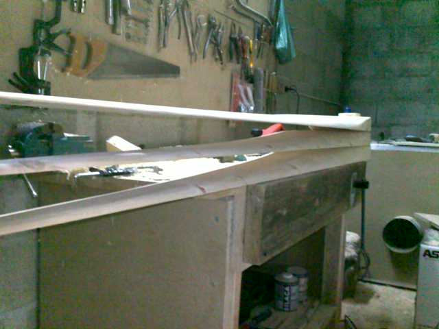

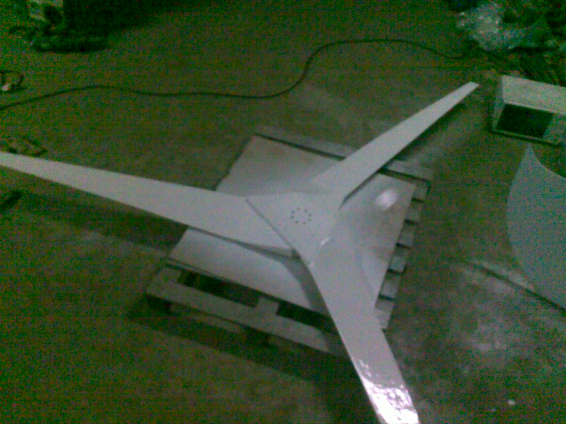

realmente a ideia de lixar um pouco os discos é excelente, e já estou a tratar disso, mas neste momento acabei as minhas laminas, ambas as três, e ficaram com apenas 3,5kg de peso, cada uma é claro.
estou também a trabalhar no meu controlador, que futuramente irei postar imagens e tenho algumas duvidas para tirar. inté

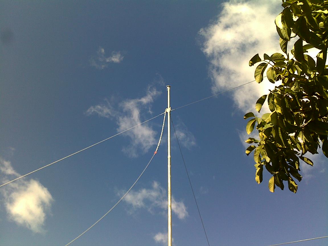

Re: O 2ª do Silva
boas a todos, mais uma vez, e como se diz: grão-a-grão vai maomé a montanha, hi, hi, hi.
Nunca é tarde...PARAR É MORRER, a minha mulher apoia-me a 100%

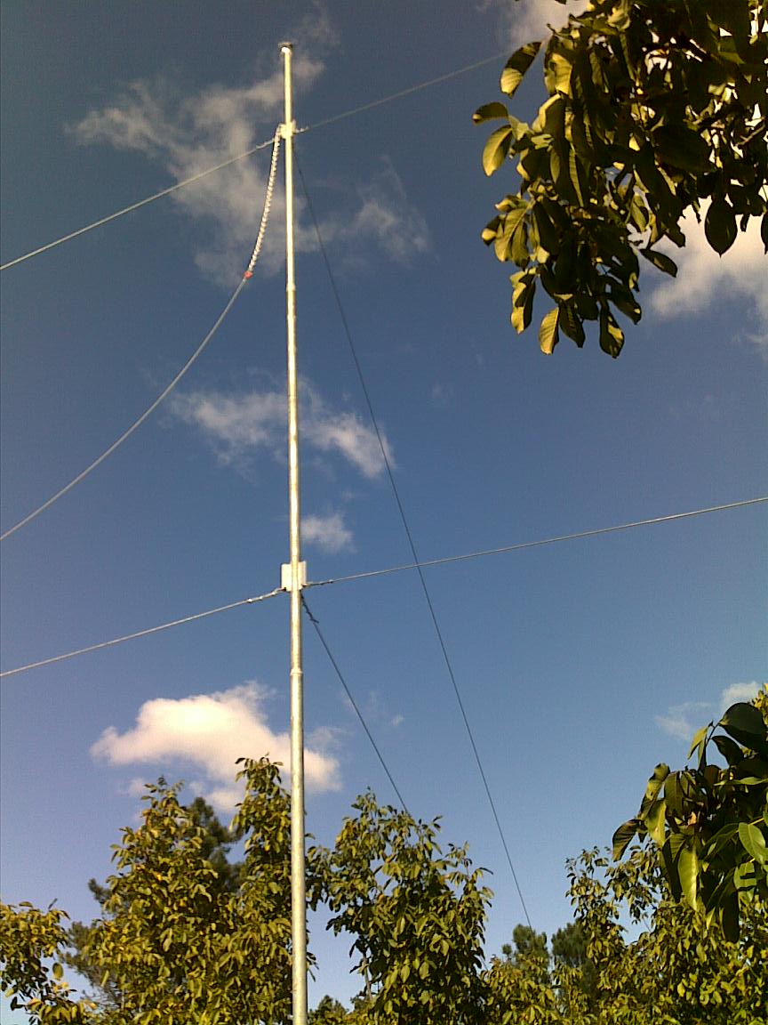

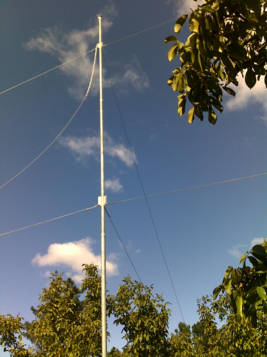

Re: O 2ª do Silva
aki estão os 16m de pé.

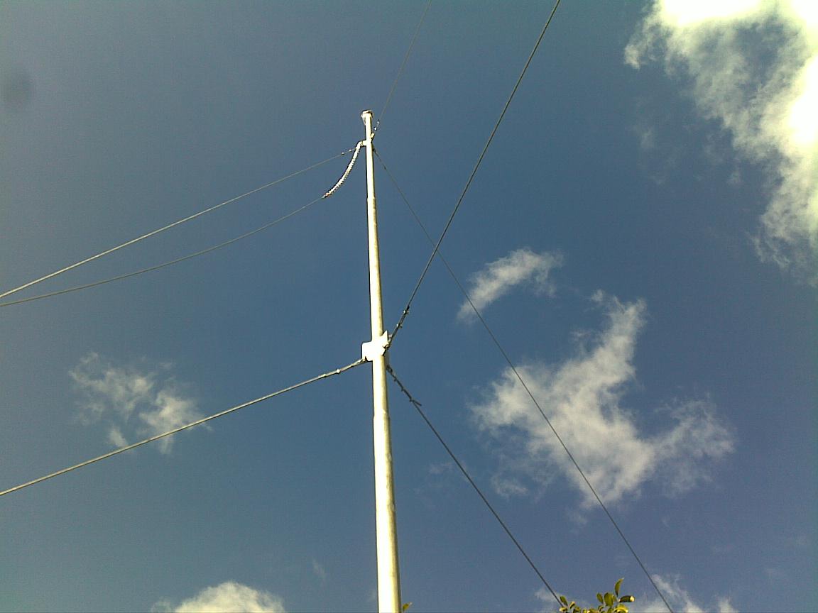

Re: O 2ª do Silva

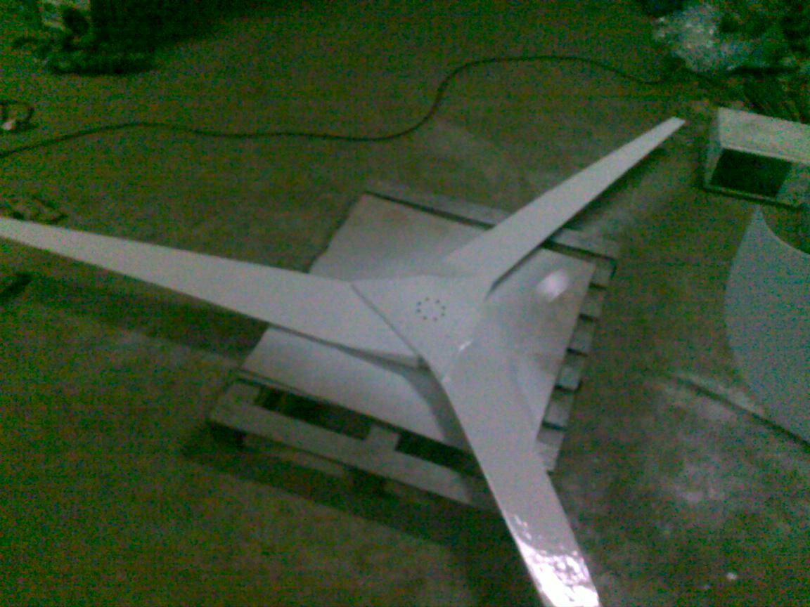

pois boas a todos mais uma vez, o projecto lá vai andando, mas a passo de caracol. mais uma fotos para animar o pessoal.

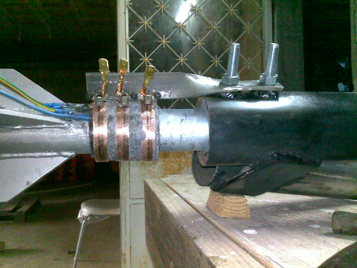

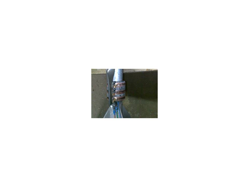

Re: O 2ª do Silva
tenho uma pequena duvida, podem me dar uma ajuda, estou na transição da corrente do gerador para a torre, ou seja, saída de três fios de lá de cima para baixo.
a duvida é a seguinte:
quando estiver a içar a torre, hã algum inconveniente em conectar na base os três fios de saída para prender as pás, para ñ haver rotação das mesmas? ou é prejudicial, para o estator? obrigado.

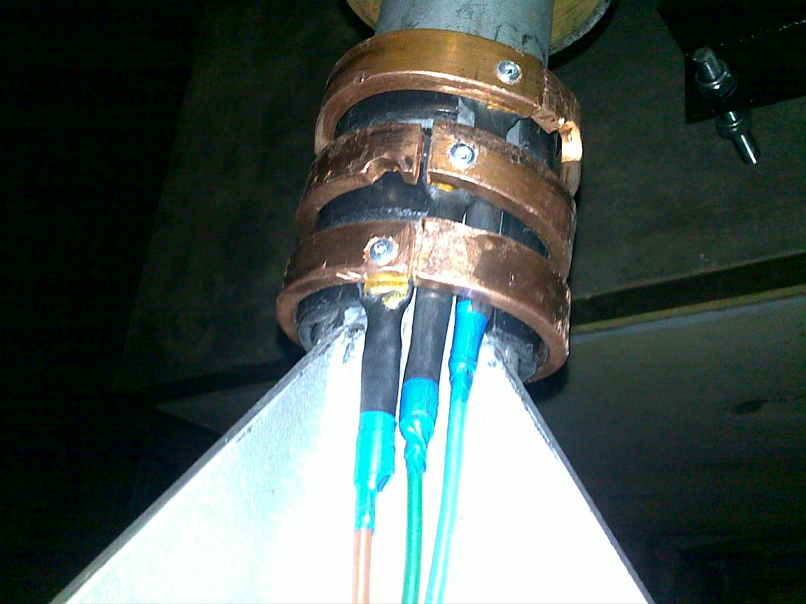

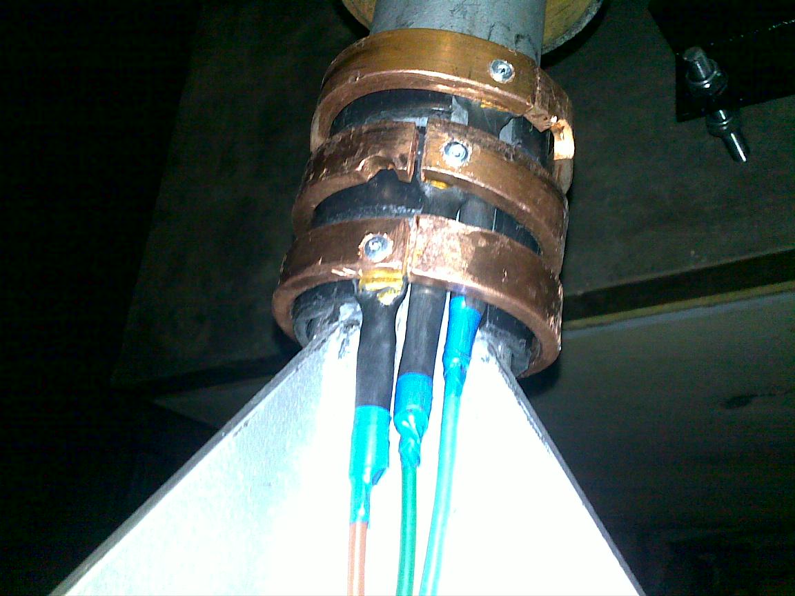

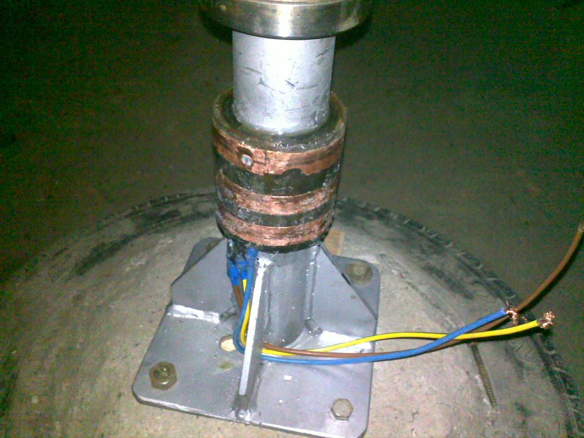

Re: O 2ª do Silva
isto ainda esta em bruto, falta preencher com resina e polir tudo no final.

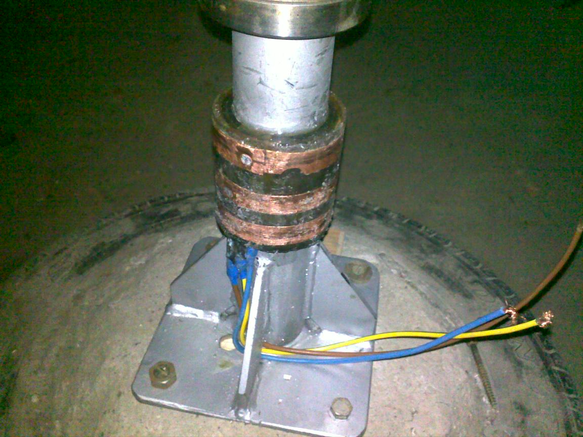

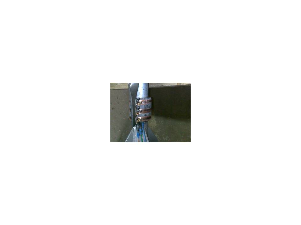

Re: O 2ª do Silva

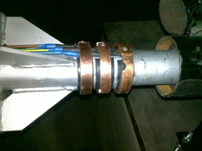

os três contactos já com resina.

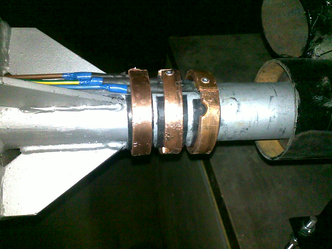

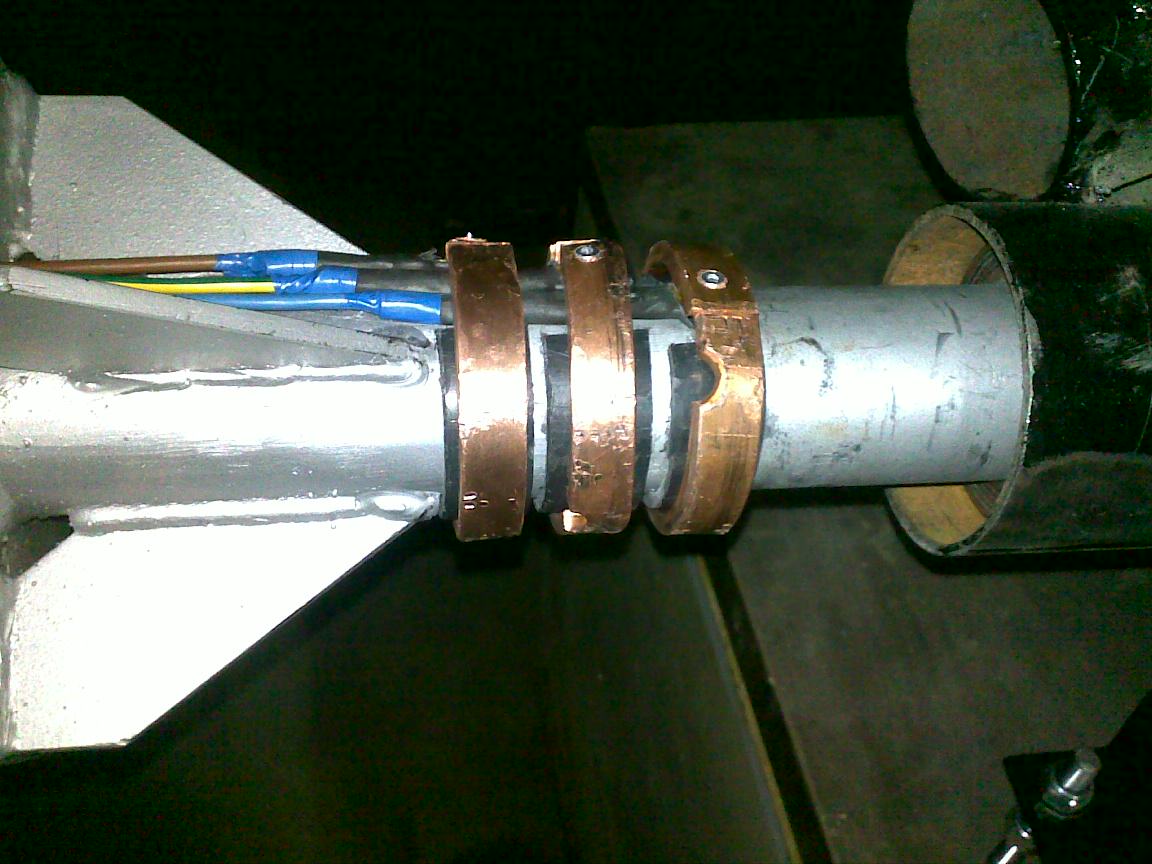

Re: O 2ª do Silva
os contactos no cobre e as respectivas escovas e saídas.
