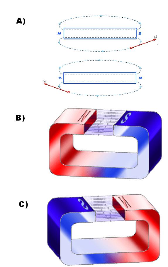

Não. Não existe contradição alguma. Ou você não entendeu o que lhe foi dito, ou alguém lhe passou informação errada. Observe na figura abaixo. Em A temos dois ímãs, em um único disco. Um em sentido contrário ao outro, com uma boa distância entre si. Neste caso, o campo magnético de um não encontra o campo magnético do outro. Assim, quando a bobina passar nas proximidades do primeiro, vai receber campo magnético em uma polaridade, mas vai receber campo apenas desse ímã. Observe que esse campo está disperso. Quando a mesma bobina receber o campo magnético de sentido contrário do outro ímã, terá fechando um ciclo de indução, e teremos uma corrente elétrica induzida na bobina.
Em B temos dois imãs, um em cada disco, com um pequena distância entre eles. Nesse caso, cada ímãs está dentro do alcance do campo magnético do outro. Como as polaridades dos ímãs são opostas, e a física no diz que "os opostos se atraem", o campo magnético de um ímã atrai o campo do outro, e isso faz com que tenhamos linhas de força em um sentido. Aí teremos um campo magnético muito concentrado, com muito mais intensidade. Dessa forma, quando a bobina passar entre os ímãs, receberá um fluxo bem maior de campo magnético, e terá uma corrente bem maior induzida. Por isso irá gerar bem mais energia.
Em C os imãs em polaridade inversa fazem com que as linhas de força estejam em sentido oposto às linhas de força dos ímãs em A, para poder completar o ciclo de exposição da bobina a dois fluxos magnéticos contrários, e assim conseguir induzir corrente.

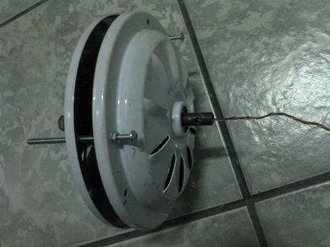

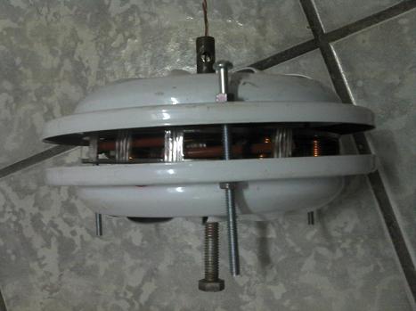

Boa noite Josenir e Wolfire
Ja quase no final, ja fiz o sanduiche como o Josenir mencionou. Estou ainda a quebrar a cabeça, de como irei prender os dois discos que contem as bobinas. Nao tenho experiencia em mecanica, mas me parece que seria uma bucha que se encaixa no eixo fixo do rotor(ventilador) e nesta bucha com 1 parafuso para aperta-la contra o eixo e 3 parafusos para prender um dos discos do jogo de bobinas. Ainda esta com os imãs de mircroondas para ver o que acontece. Sei que nao irei obter uma tensao desejada, mas vale como experiencia ate chegarem os imãs em formato de trapezio.
Coloco aqui duas imagens do gerador montado para que todos tenham uma ideia de como irá ficar.
Um abraço e se tiverem alguma sugestão, por favor, é só falar.
