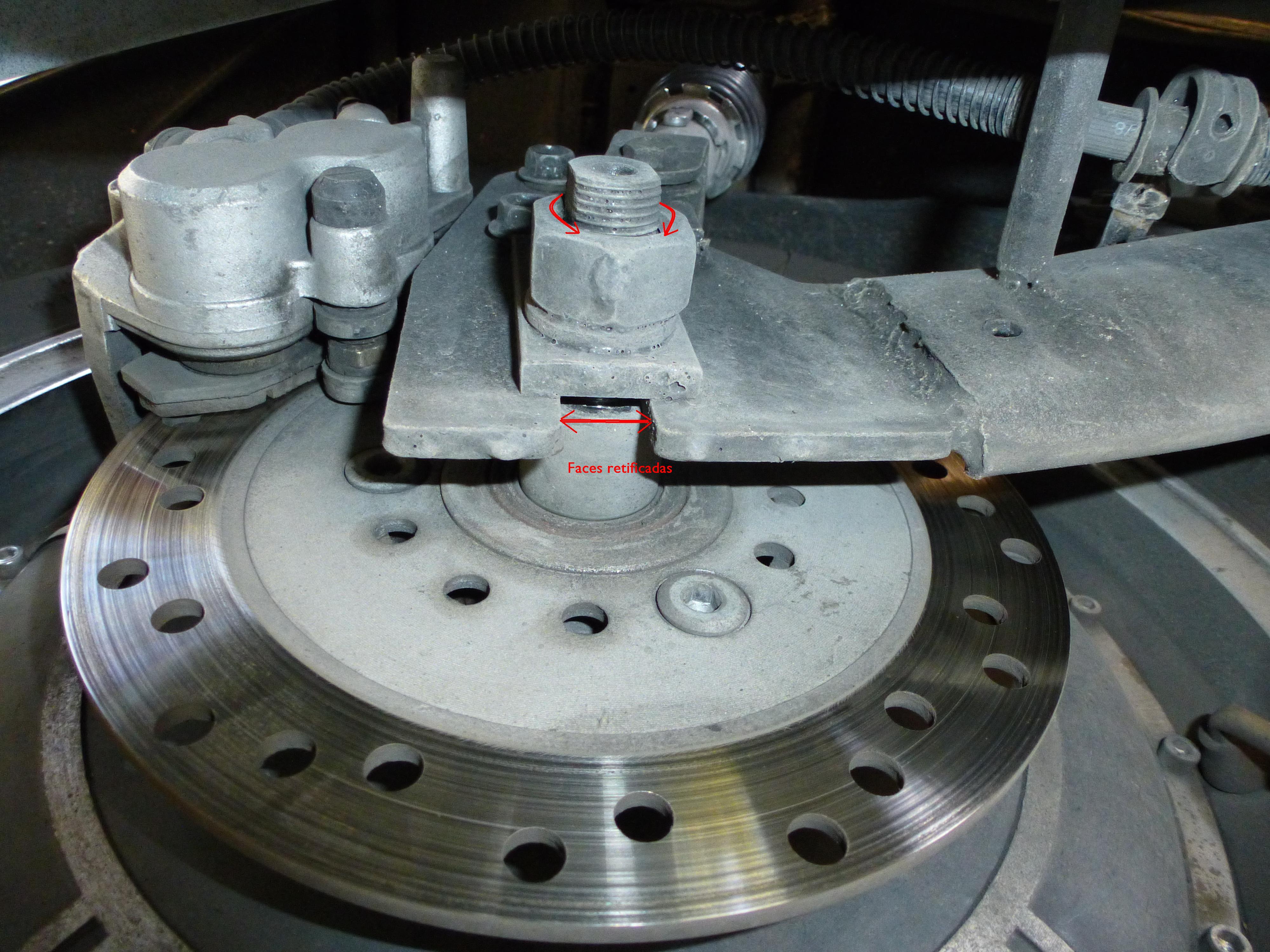

t3lmo Escreveu:E hoje foi dia de manutenção corretiva.
Um aperto no eixo traseiro (porca) que nas travagens/regenerações já se fazia notar um ligeiro ruído.

Isso é alguma coisa que seja preciso fazer regularmente? Que ruído é que se houve quando é preciso fazer isso?
Autor do tópico - Moderador
- Mensagens: 2442
Re: + Ekoway ML5000 40Ah Sintra
O meu caso pode ser especifico, mas ao fim de algum tempo a porca do eixo ganha folga e mesmo não saindo (tem outra porca de segurança em cima) causa que o eixo de mova na horizontal, ouvindo um pequeno 'tak' quando acelero e desacelero/travo.karamelo Escreveu:Isso é alguma coisa que seja preciso fazer regularmente? Que ruído é que se houve quando é preciso fazer isso?
Já apliquei o spray de verniz para estes casos, mas durou uns 10.000km.
Talvez uma segunda porca resolve-se de vez a situação.

No fim de tudo no devido sítio e bem apertado, usa um método já antigo.
Fura a porca e o eixo à +-3mm e mete um perno.
isso com uma porca e contra porca e nunca mais se mexe

Já fiz isto accoelho! e foi remédio santoaccoelho Escreveu:No fim de tudo no devido sítio e bem apertado, usa um método já antigo.
- Mensagens: 2442
Acho que vou mesmo pensar nissoEmanuel Couto Escreveu:Já fiz isto accoelho! e foi remédio santoaccoelho Escreveu:No fim de tudo no devido sítio e bem apertado, usa um método já antigo.

Não se esqueça que de um lado sai os cabos do motor.t3lmo Escreveu:Acho que vou mesmo pensar nissoEmanuel Couto Escreveu:Já fiz isto accoelho! e foi remédio santoaccoelho Escreveu:No fim de tudo no devido sítio e bem apertado, usa um método já antigo.

Sim, é a do outro lado como se vê na fotoZeroCO2 Escreveu:Não se esqueça que de um lado sai os cabos do motor.

Telmo a minha também começou a fazer esse "tak" mas não teve a vêr com a porca. Isso acontece porque o apoio do veio, que deve ser um aço macio, começa a ganhar folga devido aos golpes que são provocados pelo "movimento de rotação" do eixo em aceleração/desaceleração. O apoio foi rectificado na Ecocritério e ficou impec.t3lmo Escreveu:O meu caso pode ser especifico, mas ao fim de algum tempo a porca do eixo ganha folga e mesmo não saindo (tem outra porca de segurança em cima) causa que o eixo de mova na horizontal, ouvindo um pequeno 'tak' quando acelero e desacelero/travo.karamelo Escreveu:Isso é alguma coisa que seja preciso fazer regularmente? Que ruído é que se houve quando é preciso fazer isso?
A porca que também desapertava com a vibração foi colada.
- Eixo traseiro.JPG (1.32 MiB) Visto 6928 vezes

Eu falei do teu caso na Ecocritério e são problemas diferentes. No caso da tua TL era mesmo o ferro do eixo que estava a criar folga.Duarte72 Escreveu:Telmo a minha também começou a fazer esse "tak" mas não teve a vêr com a porca...
Também já 'colei' a porca com o tal verniz em spray, mas com a trepidação, durou pouco. Tenho que colocar uma contra-porca.
