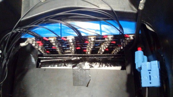

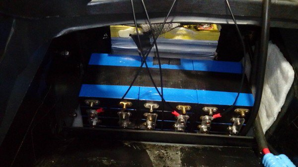

Ora viva,
Trabalho terminado.
Após uma mini maratona desde as 18h30 as 2h da manhã foi completado o aumento de autonomia..
Tivemos um problema com uma placa que usamos para segurar o pack mais à retaguarda pois o trabalho de ligações das baterias foi feito de forma fantástica pelo Nios
Como se pode ver pelas fotos foi feito em 3 packs iniciais 2 deles apenas separados por uma placa para servir de base ao outro pack.
3 filas de 10 baterias mais 3 filas de 6 baterias a fazer mais 30ah ligados ao antigo pack.
Para já ligados apenas com 1 cabo ao pack mais antigo, provavelmente no inverno com calma e sem necessidade da mota iremos transformar os 40ah+30ah em 70ah com as devidas ligações célula a célula entre o pack antigo e novo.
A nível de andamento, uma brutalidade, se ela andava bem agora nem se fala, ontem às 2h da manhã com cerca de 4 graus a mota facilmente atingia os 100km/h na nacional Fafe - Porto 93km/h em GPS atingidos com relativa facilidade... Na autoestrada com as baterias quentes e carregadas marcou 115km/h,muito bom mesmo.
O andamento e esforço que eu tinha a cerca de 60km/h é o mesmo agora a 80km/h,em recta vai com o pack nos 77 a 78v mais uma vez com muito frio na viagem.
Fiz os 61km sem qualquer problema a velocidades bem elevadas e no final da viagem subiu a serra de Valongo com o mesmo esforço dos antigos 40ah carregados.
Agradeço ao Jorge Rocha pelo trabalho inicial de arranjar o espaço para as baterias e claro ao Nios pelo trabalho metódico e extremamente rápido na execução do trabalho na mota. Pois deixei as baterias no sábado e ficou o serviço pronto nesta 5a feira pois era o único dia que eu e ele podíamos ficar até tarde, não foi antes pois eu não podia.
Posso garantir que temos outro bom técnico d e eléctricas pronto a ajudar e a servir sempre que precisarmos e neste momento a mobilidade eléctrica agradece
Finalmente a nova PREDATOR PRESTIGE esta pronta a rolar.

Re: Predator 40Ah - ICEM4N

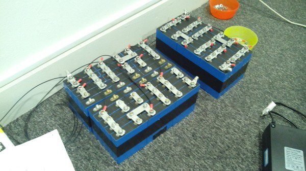

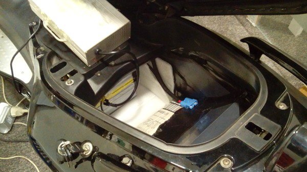

Espaço total livre e primeiro pack de 5 baterias pronto
- uploadfromtaptalk1398466703258.jpg (57.35 KiB) Visto 7081 vezes
- uploadfromtaptalk1398466691092.jpg (53.83 KiB) Visto 7081 vezes
- uploadfromtaptalk1398466679182.jpg (60.41 KiB) Visto 7081 vezes

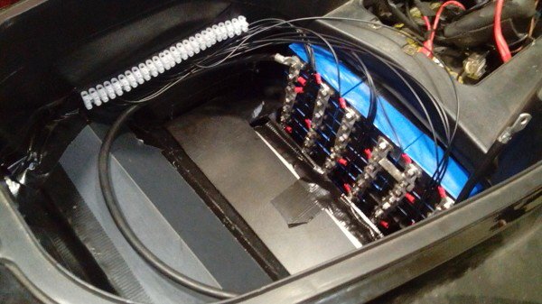

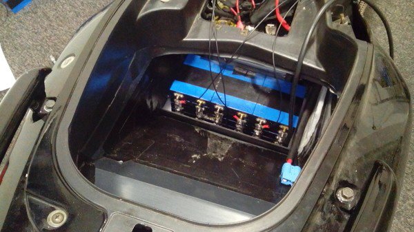

Primeiro pack pronto e depois já com o outro por cima
- uploadfromtaptalk1398466897646.jpg (41.45 KiB) Visto 7076 vezes
- uploadfromtaptalk1398466885780.jpg (40.71 KiB) Visto 7076 vezes
- uploadfromtaptalk1398466873858.jpg (53.92 KiB) Visto 7076 vezes

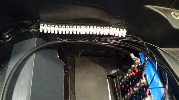

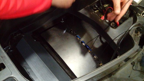

Mais umas fotos,
Devido à hora tardia não tirei mais fotos. Amanhã volto a tirar o trabalho final mas ficou muito bom...... Venham os encontros...
- uploadfromtaptalk1398466958229.jpg (48.95 KiB) Visto 7076 vezes
- uploadfromtaptalk1398466947521.jpg (46.03 KiB) Visto 7076 vezes
