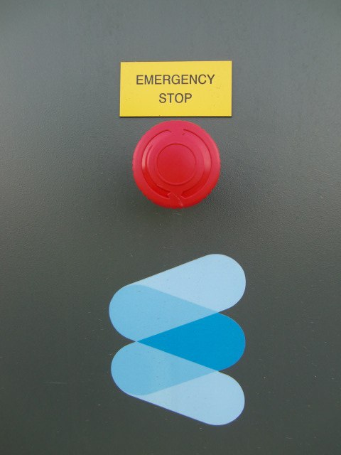

bom dia,
deixo aqui uma dica em tom de alerta...
ontem o carga rápida da as de oeiras (galp) deixou um cliente insatisfeito porque quando se dirigiu a ele para carregar o veiculo, este dava uma mensagem de indisponibilidade.
o que aconteceu é que terá la passado um espertinho que carregou no botão de desligar por emergencia (emergency stop), como tem que ser rearmado manualmente (basta para isso rodar o dito botão e puxar ligeiramente) tivemos que lá passar para repor o correcto funcionamento.
assim deixo o alerta que caso aconteça uma situação parecida vejam sempre esse botão se não estara acionado.
deixo a foto do mesmo
