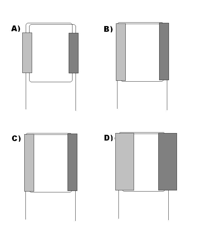

Passei o final de semana fazendo o desenho de como ficaria com 3 tamanhos de imãs.
Na imagem 1, com base no tamanho de ima que encontrei, de 30mm de comprimento, 10mm de largura e 5mm de altura, fiz este desenho e posicionei o disco com as bobinas em cima. Ficou bem de acordo com a figura ilustrada em laranja, verde e preto. Onde coloquei o link de uma animação feita por outra pessoa e que esta no youtube.
Já na imagem 2, desenho de dois imas diferentes, um retangular de 30mm por 15mm e 5mm de altura. Como encontrei um ima em formato de trapézio e creio que com este irei ter melhor desempenho, coloquei o desenho de dois imas em azul e verde. Este tem medidas de 30mm na base, 40mm de comprimento e a parte menor de 15mm com 5mm de altura. Todos os imas são de grade N50.
Se tiverem alguma observação ou comentário, por favor, não se acanhem em comentar.

Está ótimo. Se usar ímãs mais espessos ou mais largos, vai ter mais campo magnético, e assim, mais potência gerada. No entanto, pra primeiro projeto, é bom não gastar muito. Use o que estiver mais ao seu alcance.

Josenir Escreveu:Está ótimo. Se usar ímãs mais espessos ou mais largos, vai ter mais campo magnético, e assim, mais potência gerada. No entanto, pra primeiro projeto, é bom não gastar muito. Use o que estiver mais ao seu alcance.
Bom sinal. Isto quer dizer que estou no caminho certo. Agora é só esperar chegar os imãs. Quem sabe, com a autorizacao dos moderadores, no futuro, possa colocar tudo junto para pesquisas de outros. Nao vamos levar a informacao, temos que disseminá-la.

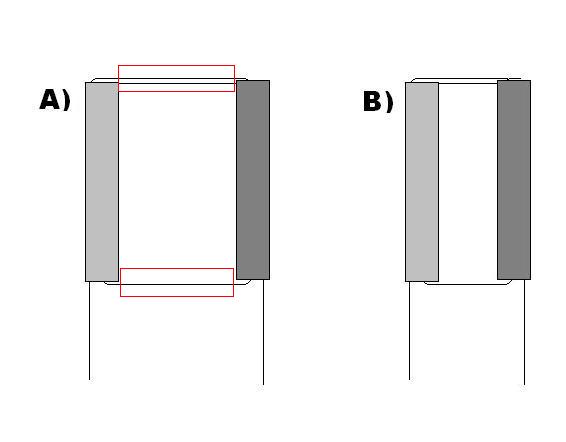

Sim. Com certeza. Na figura abaixo, observe que o exemplo B irá gerar mais energia que o exemplo A. E o exemplo D irá gerar mais que em C. E com imãs nas mesmas dimensões (largura x altura), se usarmos um imã com mais espessura, teremos ainda mais energia.

Um outro detalhe a se observar, é quanto ao formato da bobina. Pois, para que seja induzida uma diferença de potencial num fio, os ímãs tem que fazer um movimento perpendicular a essa bobina. Se o ímã se movimentar paralelo ao fio da bobina, não haverá indução. Logo, a parte de cima e a parte de baixo, marcadas em vermelho, não contribuem para a geração de energia. Mas somam uma quantidade de fio que aumenta a resistência da bobina, e com isso diminui a capacidade gerada.
E assim, devido a ter menor resistência, a bobina B acaba gerando mais energia que a bobina A. Porque a bobina B tem a mesma área exposta aos ímãs, mas possui menos comprimento de fio, e com isso, menor resistência à passagem de energia.
Por esse motivo, já existem muitos geradores que conseguiram eliminar parte dessa perda, criando uma geometria diferente, como na figura mais abaixo.
http://eaglesfeartoperch.blogspot.com.b ... art-2.html

Ainda bem que tem o Josenir por aqui. Esta explicacao fica melhor o entendimento do campo magnetico sobre as bobinas. Entao no meu projeto com o motor de ventilador de teto, os imas ideais seriam mesmo o de trapezio, ja que a bobina tem o formato de um triangulo. Assim perderei menos campo magnetico. Estas bobinas em forma de estrela, seriam o ideal para um novo projeto que irei pensar no futuro, depois de finalizar este do motor de ventilador de teto. So pensei nele para apreveitar a mecanica, que por aqui é muito dificil e caro usinar as peças.
