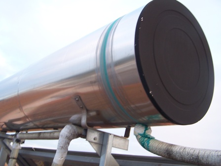

Venho aqui expor uma fotos, para propor uma análise a que se deverá esta situação?
Foto 1.jpg (50.13 KiB) Visto 11817 vezes
Foto 2.jpg (46.05 KiB) Visto 11817 vezes
Qual será a causa desta mancha verde(?):
1 - Depósito roto
2 - Fuga de glicol do primário
3 - Descarga de glicol pela válvula de segurança
4 - (?)
speedt_ouch
Mensagens: 16
Registado: quinta mai 17, 2012 11:06 pm
Re: Programa Energia Solar - Norquente
Mensagem por speedt_ouch »
PaulOL Escreveu:Boas,
1 - Depósito roto
4 - (?)
Boas.
Eu tenho o mesmo problema.
Alías, o verde todo passa para as loiças nas casas de banho.
Manchou o meu polivá todo e é quase impossível de sair.
O meu painel é da norquente, o teu não dá para ver...
Mas a mim disseram que é normal. "não acredito"
Disseram que é por ter agua muito acida.
Mas primeiro disseram que era porque a agua vinha de poço ou furo.
Quando eu disse que não, que não vinha, mudaram a teoria.
Nas fotos vejo que o isolamento é so branco, o próprio para o esterior.
Eu nem essa sorte tive.
Levei com o preto e vai de chuta. Já está todo deteriorado.
Por causa do verde consultem com um canalizador.
Parece que a causa, é que o painel tem depósito de cobre, no meu caso coincide.
Depois há um a reacção quimica com a agua quente, e fica dessa cor.
Todo o mal é o depósito ser de cobre e não outro material.
Por essa e por outras é que nas canalizações das casas é que o cobre já não é permitido.
alexjp4
Mensagens: 1280
Localização: cartaxo
Mensagem por alexjp4 »
speedt_ouch Escreveu:
1 - Depósito roto
4 - (?)
Boas.
Quanto a mim o verde é o acetato de cobre mais conhecido por "verdete" que é como a ferrugem no ferro que se produz quando o cobre está em contacto com o ar e humidade neste caso agua, se não for prejudicial á saude bem não deve fazer.
A estar a acontecer isso em que já te mancha as loiças e segundo o manual técnico dos depósitos estes são de cobre estanhados por dentro, o que está a acontecer é: ou os depósitos não foram estanhados por dentro (redução de custos e não cumprimento com as carcteristicas técnicas)) ou ficaram mal estanhados (defeito de fabrico), quanto a mim em primeiro lugar deveriam tentar saber se essa agua nessas condições é potável e em segundo lugar reclamar para o depósito ser substituído.
Quanto a ser normal não é (a não ser que a falta de qualidade já seja normal nos depósitos dos AQS da Norquente) e na questão da acidez da agua na maioria do território nacional prevalece as aguas calcárias e não acidas.
A mim tambem colocaram o isolamento preto e ao fim de um ano já estava a desfazer e eu reclamei e substituiram pelo branco, tens é que reclamar porque os equipamentos estão dentro da garantia quando já não estiverem, então eles substituem mas tens que pagar!
O estar a sair esse liquido na valvula deve ser o glicol solar que com o calor dilata aumentando a pressão e a valvula abre mas para o aspecto da valvula já passou muito liquido por ela para ser só o glicol solar.
Reclamem e vão subindo a parada, primeiro com o instalador, depois a Norquente, a ex Pmelink, o Certif (quem tem a obrigação de acompanhar a qualidade no processo de fabrico, depois a DECO, ou para não perderem tempo reclamem logo para todos.
Pode ser que resolvam o caso.
Boa sorte

Agradeço os comentários e indicações, já aqui postadas, do que poderá ser!
Trata-se efectivamente de um Termossifão de 300L da Norquente!... mais um!!!! :o
Estão em cima da mesa algumas possibilidades, que ainda não tenho a certeza absoluta de qual é a correcta para o que se visiona nas fotos… por isso é que pus à discussão esta questão!
Pessoalmente inclino-me para o depósito roto…pois basta a temperatura da água ser um pouco elevada e havendo sol, está sempre a escorrer água cá para baixo! :evil:
Cpts.
Penso que para alem de haver um problema no estanhamento do depósito daí essa quantidade de liquido verde o sistema de permuta de calor deve estar roto daí entrar agua para o sistema e quando está calor a agua ao dilatar aumenta de pressão e a valvula que é de 3 bars abre e deixa sair o liquido.
Já agora uma pergunta, a agua que sai das torneiras de agua quente tambem sai verde?
Se fores á valvula e a abrires se sair liquido e em especial com pressão é de certeza o sistema de permuta que está roto porque esse circuito não tem pressão (claro que se estiver muito calor pode ter) por isso é que está lá essa valvula.
Em todo o caso isso não é normal! Pode sair algum liquido no inicio quando o sistema é abastecido com o glicol mas chega a uma altura que já não deita mais porque a pressão interior do circuito ao aumentar tem espaço dentro do circuito ou então sai gases (vapor de agua da diluição do glicol.)
Penso eu de que.
Continua a reclamar!!
boa sorte!

alexjp4 Escreveu:Boas
Penso eu de que.
boa sorte!
Por enquanto a água nas torneiras ainda sai normal... e espero que assim continue! :mrgreen:
As reclamações já estão a rolar!!!!
obg.

Finalmente… :)
… foi SÓ uma espera de 27-Agosto a 23-Novembro!!
Na semana passada veio cá uma equipa, por sinal o mesmo responsável pela instalação inicial, mudar o depósito de 300 litros, mais a válvula de segurança do primário e encher o circuito primário com água+3L de glicol!
Como o TS está aplicado no cume de 2 águas, por cima do 1º andar, estando o depósito na água do lado da rua!!!... foi uma tarefa um bocado “pesada” e perigosa, levar um depósito de 300L para cima e trazer outro para baixo, por sinal bem mais pesado que o novo, mas com alguma calma e muita força de braços e umas telhas partidas, no final, lá se concluiu a operação com êxito!
A explicação deste técnico foi que o permutador que está dentro do depósito furou, misturando-se o glicol com a água quente sanitária, como a válvula do circuito primário é de 3Kg, assim que a água no depósito aquecia a pressão aumentava fazendo com que esta estive-se sempre a descarregar e daí a cor verde!...segundo ele, esta situação é raro acontecer nesta zona, as águas ácidas costumam ser responsáveis por esta situação, mas por aqui, predomina água calcária (levaram uma amostra da água mas não me informaram do resultado), o facto é que furou…vou ver como se comporta este novo depósito, espero que seja melhor que o anterior, mas se algo correr mal, de preferência, que seja dentro da garantia, pois parece que o preço de um novo passa uma milada de aéreos… :evil:
Aproveitando a desmontagem do depósito, tentei que me alterassem a localização do TS no telhado (2m pró lado e 1m em frente), para um local menos perigoso, pelo que pedi com alguma antecedência um orçamento, fui informado verbalmente que seria o custo de uma aplicação + - 400€ + IVA, como não precisava de outra estrutura, nem acrescentar tubagem nova, achei um absurdo, para não aplicar outros adjectivos… :twisted: evidentemente que estava disposto a pagar o trabalho, mas não desta maneira, perdi a ideia e ficou tudo como estava!

PaulOL Escreveu:Finalmente… :)
Isso não é um roubo, é um assalto :mrgreen: ainda por cima com o depósito fora e com a deslocação que já a tinham feito o tempo para mudarem de sitio a estrutura não devia demorar mais de 2 a 3h, agora querem ganhar o que não ganharam com as instalações, não lhes apresentas-te a conta das telhas que partiram?
