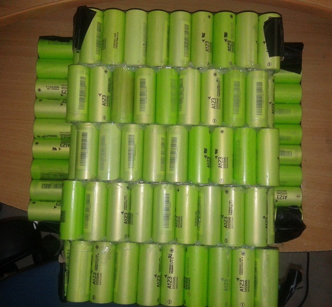

Novidades, 41.6Ah de A123 com algumas coisas diferentes no software, controlar a tensão de carga desde 1 a 12Ah na carga, silenciosa na carga novos coolers e só ligam quando são realmente precisos... no andamento tem 3 informações, kms estimados de autonomia, tensão real do que se passa e por fim esqueci me o que é---

- Pack composto por 756 células de 2.3 ah 3.3v cada, totalizando 41.4 ah 138.6 volts nominais, na verdade só se pode considerar 38.5 ah, porque não as descarrega até à tensão minimal de 2v, mas sim até 2.65v.
Ficou com 52 kg de peso, portanto cerca de 43-45 kg a menos que a versão nimh.
- Bms para 42 células por módulos, ou 42 módulos distribuídos pelo pack, já está preparado para upgrade no pack para mais capacidade, pode suportar até 90 ah. Levou também um modulo com microprocessador que faz de interface do bms e o hardware da mota, permitindo reduzir potência, desligar carregador e avisos de bateria fraca. Penso que é a primeira conversão fora da marca a ter esta funcionalidade.

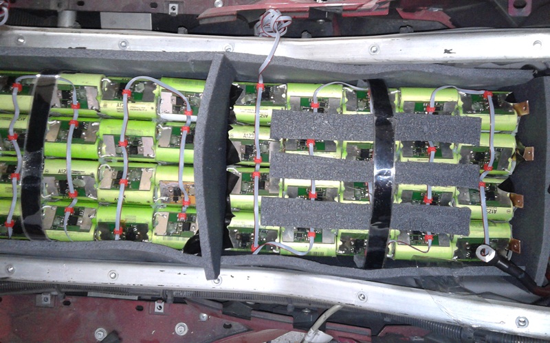

Não dava para colocar mais 2 ou 4 pilhas por célula?
Talvez seja da perspectiva, mas parece que ainda cabiam mais uns Ah's :)

sugarstorm Escreveu:jmal,
Isso está cheio até ao gargalo? :D
Parece que tá cheio, mas ainda cabem umas 4 em altura.
ou seja... dá para ir até quuantos Ah??
Primaçooooo temos de ver isso temos eheheh :P
Mumia Escreveu:ou seja... dá para ir até quuantos Ah??
Uns +- 60 ah.
upa upa... isso vai para qts Km's assim por alto.... até me doi imaginar :D
sugarstorm
Mensagens: 971
Mensagem por sugarstorm »
Daria para uns 140 kms a velocidades normais. Até mais com alguma calma...

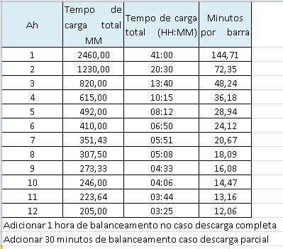

Quanto tempo demora uma carga completa? Tem carregador rápido ?
