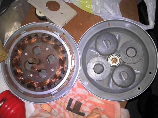

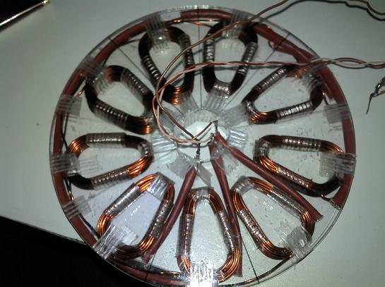

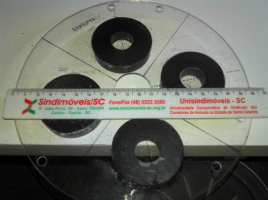

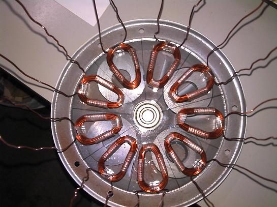

Bom. Este é o meu gerador que ainda nao funcionou, acredito eu ser por causa dos imas. Agora vou tentar colocar ima de HD para ver se consigo extrair alguma energia a mais do que com os imas de microondas. Como o Josenir mencionou, no momento em que uma extremidade da bobina recebe o campo de um ima, por ex. N, a outra deve estar recebendo S, é bem provavel que isto seja a causa da nao geracao de energia, pois revi todas as ligacoes das bobinas e ate agora nao consegui identificar algo que anulasse a energia nas bobinas. So pude colocar 3 imagens.
Altura de cada bobina é de 12 mm, comprimento em 46 mm e a parte mais larga da bobina em 29 mm.
bobinas ja colocadas no estator entre duas placas de acrilico.
os imas estao colocados,colados, em uma roda de acrilico e as bobinas emcima desta roda para ajustes.
como era o ventilador e um dos rotores com os imas em teste de tamanho.

Josenir, vc é o cara. Suas explicacoes aqui tem muita logica e acabei descobrindo o erro no meu projeto. Fiz um gerador com 9 bobinas, 40 espiras fio 18, colocadas dentro de um ventilador de teto. 4 imas de microondas em cada rotor e deu 300mv. O erro esta no tamanho dos imas, pois nao bate com sua informacao sobre extremidades das bobinas.
Wolfire
Mensagens: 296
Mensagem por Wolfire »
Já vi que detectou o problema. O ideal seria meteres mais três bobinas aí para ficarem bem juntinhas, ou precisará de imãs muito largos. Como vai fazer as ligações bifásico?

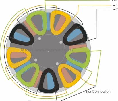

As ligacoes sao trifasica como da para perceber na primeira imagem. Tentarei com ima de hd antes de partir para a compra de imas de neodimio redondos e que caibam na estrutura. A ideia inicial seria de produzir no maximo 200w, 15Amp. Talvez aumentar ate o numero de expiras, passando para pelo menos 60 expiras ou ate 80 se couber no espaço.
este é o ventilador usado nesta experiencia.
ventilador modelo.JPG (18.71 KiB) Visto 9083 vezes
os imãs ficam por debaixo do acrilico, assim economizo espaço entre rotores e estator.

Wolfire Escreveu:Já vi que detectou o problema. O ideal seria meteres mais três bobinas aí para ficarem bem juntinhas, ou precisará de imãs muito largos. Como vai fazer as ligações bifásico?
estive pensando e sua sugestao é boa e acredito que caiba mais 3 bobinas, assim terei que usar 12 imas e nao 18 em cada rotor. É isso? Obrigado pela sugestao.

Wolfire obrigado pela resposta. Em contato com o Josenir, me explicou o que eu deveria fazer. Sua sugestao, irei tentar colocar mais 3 bobinas e arranjar os imas de hd so para ver como fica, para depois entao partir para os imas de neodimio correto para o projeto. Nao da para ficar jogando dinheiro em forma de aviaozinho ainda. Este exemplo animado no youtube, penso que reflete bem o que voce disse e o que o Josenir fala aqui no forum.
Uma coisa me intriga. Se posicionar e se conseguir, todos os imas das fases no mesmo momento de absorcao do campo magnetico, irei ter um melhor desempenho, ou seria somente uma fase por vez estar posicionada?
Parabens pelo forum. Excelente.
Esta imagem esta no link abaixo:
https://www.youtube.com/watch?v=Zoo3H3yZvME
Esta imagem está melhor. As bobinas da fase verde estao posicionadas sobre os imãs.
Última edição por jorgekc em quarta mai 20, 2015 9:20 pm, editado 2 vezes no total.

Bom aí depende como vai fazer, os imãs posicionados nas bobinas ao mesmo tempo, então terá que fazer bifásico, monofásico ou bifásico com oposição de fases. Como disse lá atrás que pretende fazer trifásico é como está na imagem mas veja bem que se colocar mais três bobinas e fazer trifásico então são 16 imãs, 12 só se for mono ou bi.
