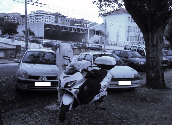

Enquanto o Dolce Vita não se convence a autorizar a utilização da tomada, vou usando este Mobi.E ao lado da DREC (em frente à PT). Fica a um minuto do centro comercial e parece que agora já quer trabalhar (0,87kWh :)). 2ª vez consecutiva. Acho que é o record para aquele posto :) .
(E aquele CI a querer ocupar o meu lugar em cima do passeio :lol: ?)

Tapaste as matriculas porque???
Até devias fazer publicidade a esses condutores responsáveis!

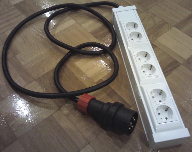

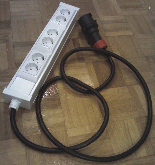

A nova extensão trifásica feita com material português, da Efapel:
Com essas pequenas coisas se vê que és uma pessoa com evolução constante!
Muitos parabéns pelo trabalho, que, na minha opinião, está com muito bom acabamento!
pafi Escreveu:(Coloquei no tópico do 11º encontro, mas aqui também tem direito)
Muito bem. Deverias partilhar esse projecto para outros "copiarem" esse mesmo...
Para isso vou ter que a desmontar..., mas desta vez foi mais simples. Menos peças, menos componentes, material já todo feito à medida. O que demorou mais foi estanhar, cortar, descarnar, etc. Mas até acho que seria possível fazer um "How to" para o pessoal comprar material e fazer uma coisa destas. Esta sim, aconselho. A outra ficou muito complexa e com muita mão de obra.

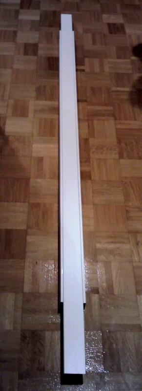

Hoje tive que (temporariamente) andar de carro. Fui buscar o resto da calha, pois só se vendem peças de 2m. Quantas tomadas seguidas é que levará uma coisa deste tamanho :lol: ?
