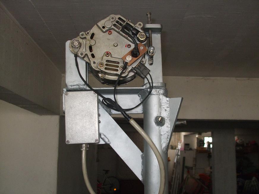

Aqui a caixa de control fechada e estanque para evitar entrar água quando chove

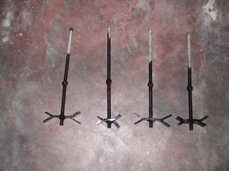

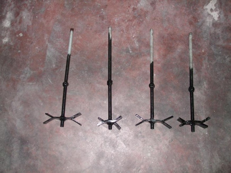

Sistema para esticar a correia, Estou a pensar adaptar mais abaixo, uma poli de multiplicação 1x2.5 ou 3, mas isso ainda terei de fazer testes, para achar um compromisso entre o torque e a rotação das pás.

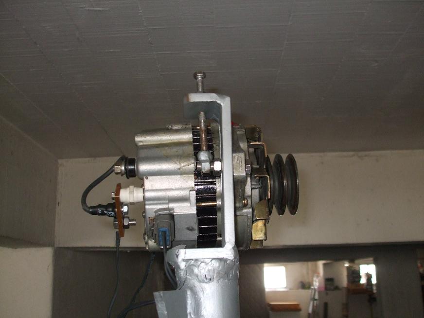

Vista de frente do alternador, onde vai levar as pás e abaixo da poli do alternador, mais uma poli para aumentar a velocidade. Se não conseguir torque suficiente, terei de fixar as pás directamente ao alternador.

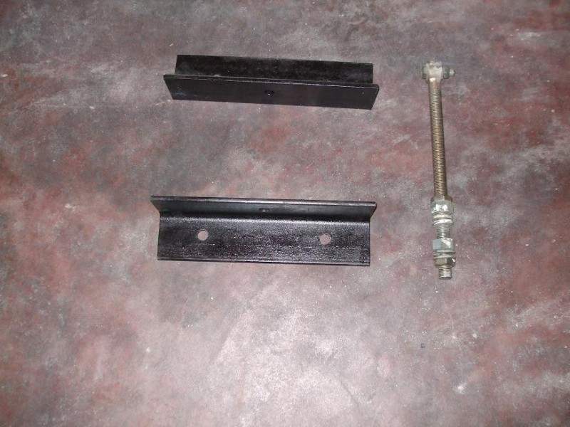

Cantoneiras e varão de aço inox, para fixação do mastro em tubo de 4 polegadas, a torre irá ficar com 12 metros de altura, este sistema será para haver possibilidades de levantar ou baixar a torre. Será feito um maciço de 1 metro de profundidade e 60cm de largura, com 4 varóes roscados de 16 mm, para fixar as cantoneiras.
Cantoneiras de 80 mm e varão roscado inox de 20 mm
Varões roscados de 16 mm para fixação das cantoneiras

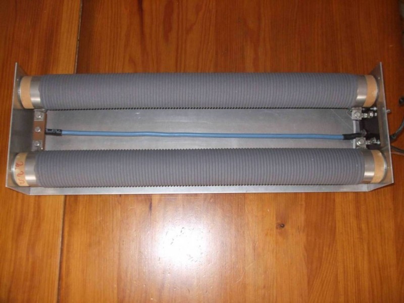

Resistencias de alta potencia, servem de carga no gerador eólico,quando este deixou de carregar as baterias, esta acção é feita pelo regulador que publiquei mais atrás,assim evita grandes rotações no gerador. Estas resistencias também servem para de vez enquando descarregar as baterias, até um valor recomendado por fábrica, para evitar o efeito de memória. Em paralelo têm um consumo cerca de 28 amperes.
Resistencias de 2.2 Ohms  2.000W

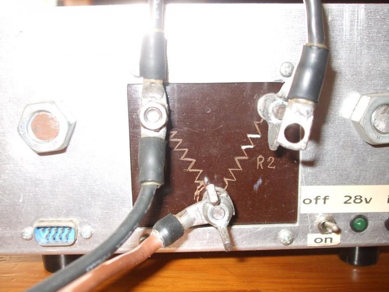

Sistema para meter ou não as resistencias em paralelo, consoante a carga ou descarga pretendida

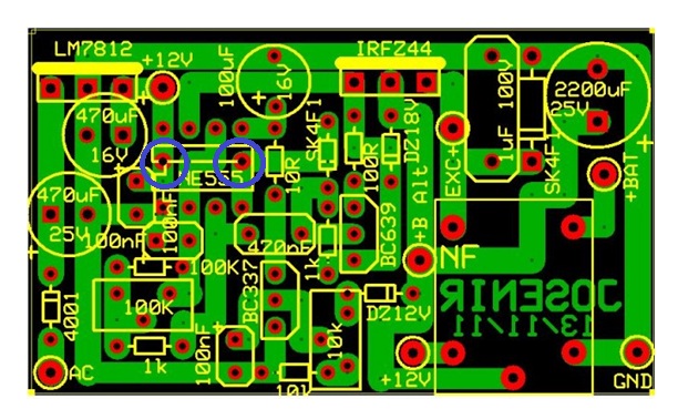

por pizzutipes
Bom dia Josenir,
Estou com duas dúvidas em relação ao circuito, dúvidas de iniciante mesmo.
1- Nas trilhas do circuito, no local do NE555, há dois furos embaixo dele (circulados em azul), que não entendi como ligá-los ao circuito NE555, se é que devem ser ligados a ele.
Dúvida circuito_NE555.jpg (117.85 KiB) Visto 11650 vezes
2 - Quanto a retirar o diodo Zenner 18V, após retirá-lo devo conectar as duas trilhas com um fio? ou somente retiro o Zenner 18V e pronto?
Desculpa tomar seu tempo com dúvidas banais, mas pesquisei na internet e não encontrei resposta.
