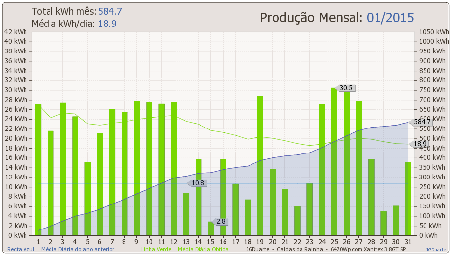

Fica o resumo de janeiro/2015.
Podemos dizer que 2015 começa bem! ;) O único senão é que o consumo também foi bastante elevado (ultrapassou o mWh), efeito dos dias fresquinhos a que tivemos direito.
