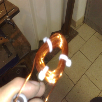

e fiz a bobina assim,

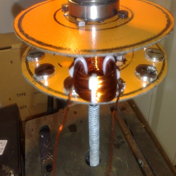

a bobina tem 80 voltas com fio 21, o que nao está batendo aqui ? coloquei numa rotação de 700 RPM e deu 550 MV

daniel.espadeti Escreveu:Então, ninguem disse que seria facil nao é, josenir ja fiz algumas partes para iniciar, mais nao gostei dos resultados. colocoquei os imãs desse jeito
Aparentemente, o que não está certo é o formato da bobina. Cada extremidade da bobina deve estar posicionada ao centro de um ímã.

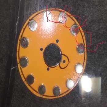

então seria assim
mais ai daria 12 bobinas ? na realidade nessas posiçoes dos imas qual quantidade de bobinas pode se colocar, eu centralizei e ficou no meio de dois imas.
Enviado: quarta set 05, 2012 6:38 pm
por Josenir
daniel.espadeti Escreveu:então seria assim
Quantas bobinas caberão no espaço físico não vem ao caso neste momento. Uma coisa é certa: caberão no máximo 12 bobinas, mas nada impede que você use apenas seis ou use nove, como já falou anteriormente. Para 12 imãs eu preferiria usar 12 bobinas.
O importantante é saber que uma bobina possui dois pólos, e cada um desses pólos deve estar posicionado sobre um ímã.

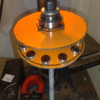

OK. fiz um teste com 620 RPM, em uma bobina com 80 voltas fio 21 obitive 125 MV (alternado) 320 MV com diodo e 600 mv com diodo e capacitor. to achando muito pouco, mais se eu aumentar a quantidade de espiras vai passar do centro dos imãs.
Enviado: quarta set 05, 2012 9:52 pm
por Josenir
daniel.espadeti Escreveu:OK. fiz um teste com 620 RPM, em uma bobina com 80 voltas fio 21 obitive 125 MV (alternado) 320 MV com diodo e 600 mv com diodo e capacitor. to achando muito pouco, mais se eu aumentar a quantidade de espiras vai passar do centro dos imãs.
Parece pouco mesmo. Você precisa observar que a distancia entre os ímãs e as bobinas deve ser mínimo, no máximo 1mm.
Aumentar a quantidade de espiras não significa necessariamente aumentar o diâmetro da bobina. É só diminuir um pouco mais a medida interna, adequando o formato. Se a bobina ficar com espessura exagerada é porque o fio está muito grosso.
Verifique se os ímãs estão dispostos corretamente no disco(N-S-N-S-N-S...).

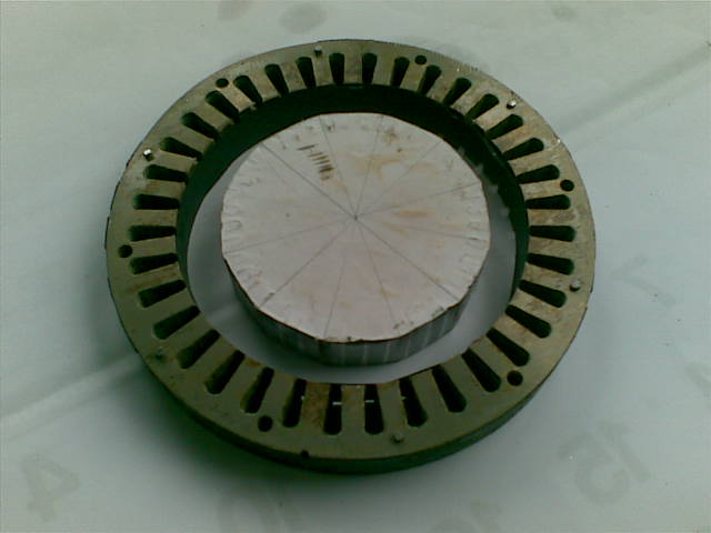

Boa noite estou a iniciar um novo projeto utilizando parte de um estator de 36 canais, de um alternador penso eu que pelo tamanho seja de 24v, usando também um induzido de um motor de máquina de lavar como base para os imanes de neodímio de discos rígidos de computador, os quais cortei ao meio e amontoei, à semelhança do que já tinha feito num projeto anterior postado neste fórum.
Gostaria de algumas opiniões acerca da forma como poderei fazer o bobinamento , o original tinha 10 espiras de fio duplo em cada canal, as bobines estavam todas emroladas no mesmo sentido e cada canal era partilhado por duas bobines, ou seja tinha 12 bobines por fase.
Estava a pensar em bobinar com 6 bobines por fase , tipo em U, e vou usar fio de 1mm, ainda não sei quantos fios cabem em cada canal, o indutor tem 12 Imans.
Agradeço a opiniões.
