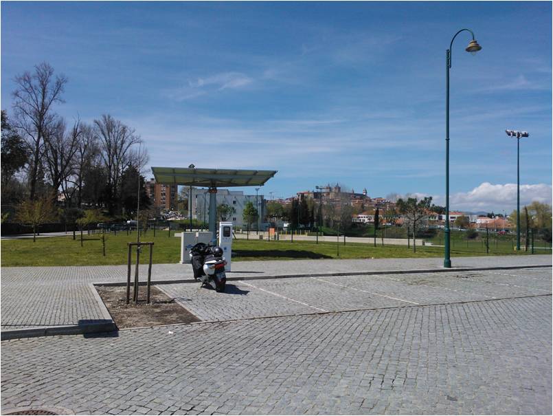

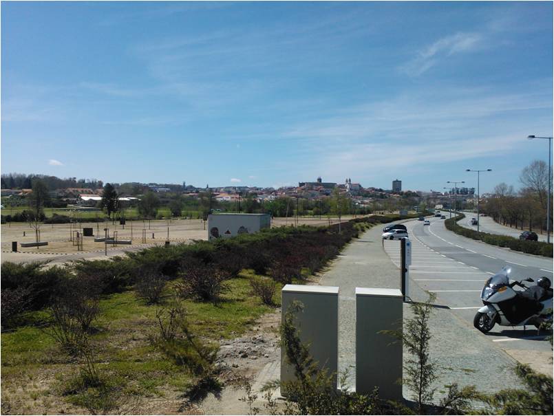

Aproveitei para verificar se os novos pontos de carregamento da Mobi.e já se encontravam em funcionamento, mas infelizmente ainda não, tratam-se dos pontos de carregamento situados no Parque do Fontelo, Parque de Santiago e no Museu do Quartzo recentemente inaugurado em pleno Monte de Santa Luzia.
Durante o dia de hoje aconteceu novamente um episódio que já antes me acontecera anteriormente, já com alguns km percorridos e numa ligeira subida senti um solavanco "puumb" vindo do interior da moto ao mesmo tempo que aparece a chave de bocas amarela e com a indicação "Canbus", de resto sem nada a assinalar ;) aproveitei ainda para esgotar a autonomia até aparecer a luz indicadora da bateria para tirar novamente o efeito memória!!

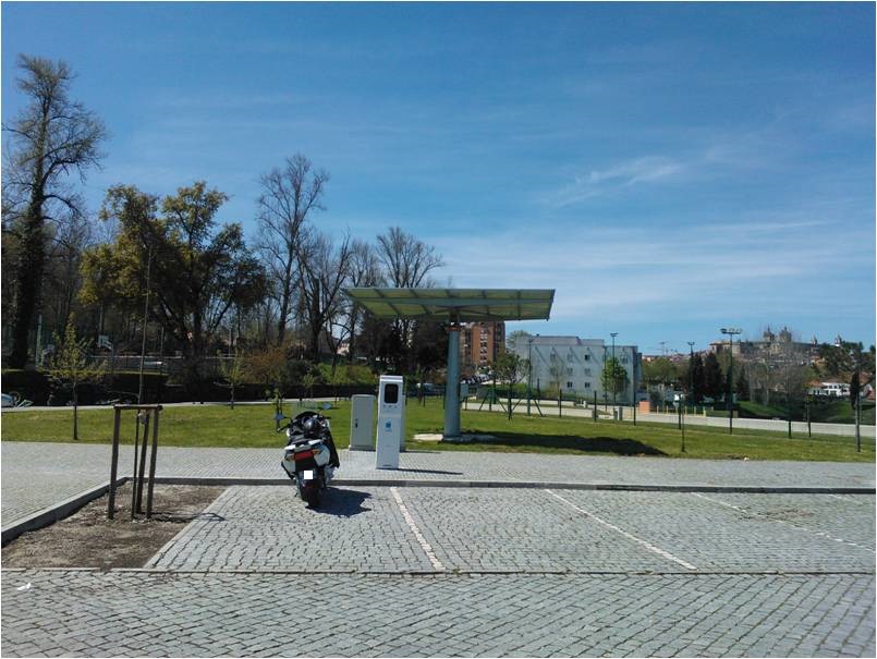

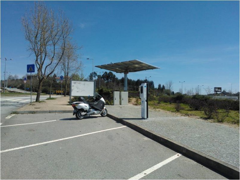

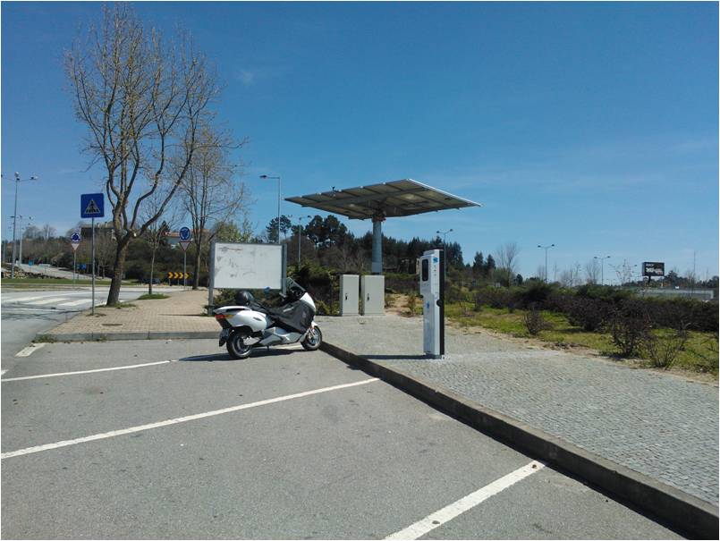

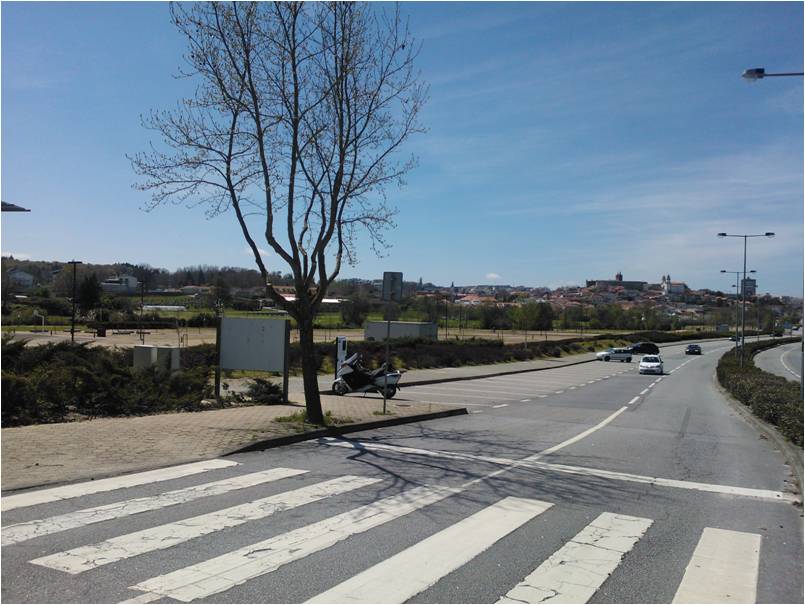

Mais umas fotos agora do Parque do Fontelo, onde se situa o Estádio Municipal de Viseu, casa do Académico de Viseu (quase com um pé na II Liga, a apenas uma vitória) :D e ainda uma série de campos de futebol de piso sintético, piscinas cobertas, 1 campo de volei de praia, 1 campo de futebol de praia, 1 pista de skate, e por fim e não deixando de referir, a mata do Fontelo ;)
Complexo do Fontelo.jpg (68.35 KiB) Visto 4222 vezes

Belas fotos .
Esse carregador solar em bem fixe 8-)
Re: Uma Vectrix em Viseu
Bem fixes mesmo, estes 3 novos pontos dispõem todos de seguidor, assim como os outros dois pontos na cidade de Mangualde ;)
