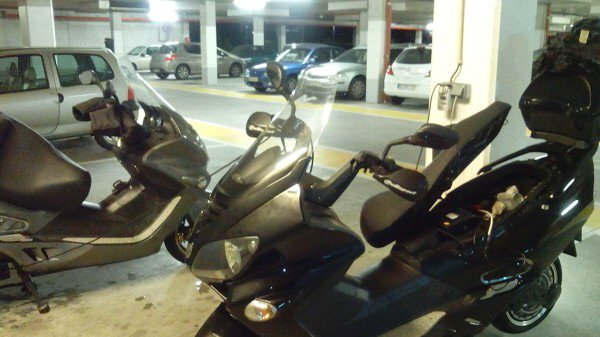

Lá fui ter com o Jorge Rocha a ovar para colocar mais 1 carregador na mota... Já só falta comprar outro e está completa com 10ah + 5ah + 5ah.. Várias escolhas para carregar...

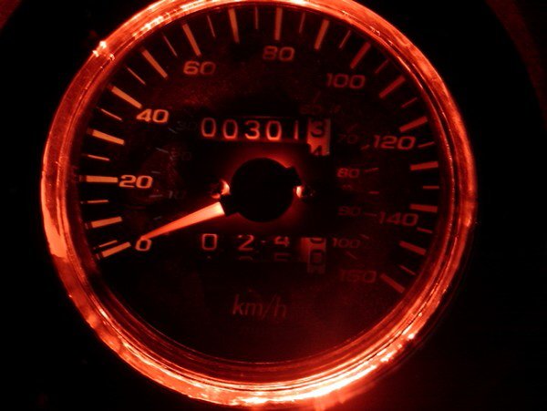

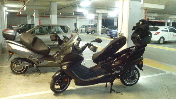

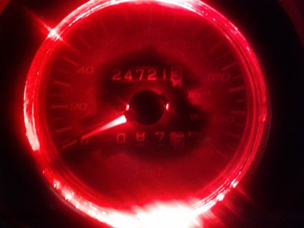

A distância que separou estas 2 fotos... Prestes a chegar aos 30.000 sem problemas... Apenas com um problema no canhão da Ignição e um carregador extra que teimou em queimar 3x até ficar sem conserto...

Este encontro foi na 3a feira passada.
