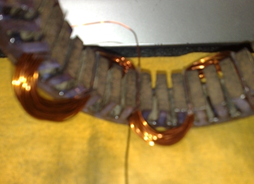

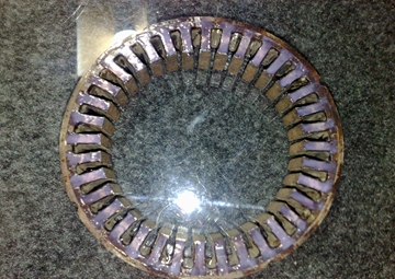

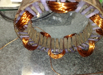

Conforme sugerido sobre o Josenir, que faz o enrolamento no proprio estator do alternador, seguem algumas fotos deste tipo de serviço.

Conforme sugerido pelo Josenir que utiliza de fazer o enrolamento no proprio estator, seguem fotos como orientação para este tipo de tarefa.
Espero ter sido de alguma ajuda.
Um abraço a todos
Jose Americo
Bacana. As fotos são bem ilustrativas, e ajudam até a perceber como fica uma fase completa no estator. Na foto aparecem quatro das seis bobinas de uma fase. Observe que ficam duas ranhuras livres entre cada bobina e duas ao centro de cada bobina.

José americo, como vc fez o enrolamento das bobinas, vc faz uma depois a outra ? que material e esse que vc colocou nas gretas do estator ?

Daniel,
Estas fotos são de um manual que eu consegui quando morei nos EUA. O manual tem muitos erros, mas achei a dica do enrolamento muito boa.
No manual ele fala de "insert 3/16 dowel" realmente não consegui entender o que é isto, mas parece uma vareta de madeira.
O enrolamento é feito na sequencia, ou seja, voce primeiro faz uma bobina inteira, deixando 2 ranhuras livres no interior da bobina (um ramo da bobina passa na ranhura 1 e o segundo ramo da bobina passa na ranhura 4). Quando terminar esta bobina, voce continua com o fio e começa a enrolar no mesmo sentido da primeira a segunda bobina da primeira fase sendo o primeiro ramo na ranhura 7 e o segundo ramo na ranhura 10 e assim sucessivamente até completar todas as bobinas da primeira fase do alternador. A segunda fase, voce começa a enrolar a bobina com o primeiro ramo na ranhura 3 e o segundo ramo na ranhura 6 e assim sucessivamente até terminar a segunda fase. A terceira fase, voce começa a enrolar a bobina com o primeiro ramo na ranhura 5 e o segundo ramo na ranhura 8.

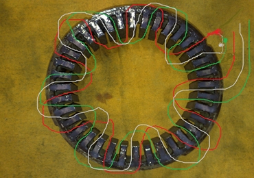

O Josenir, no inicio deste topico, apresenteu um esquema com a sequencia do enrolamento para o alternador trifásico. É só seguir o esquema que foi apresentado por ele que o enrolamento fica perfeito.

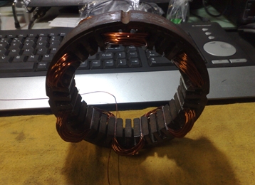

Então realizei o enrolamento da primeira fase, agora uma duvida, eu inicio a segunda na primeira casa ou na segunda ? a ligação do inicio da segunda se da com o inicio da primeira ? olhe as fotos.

daniel.espadeti Escreveu:Então realizei o enrolamento da primeira fase, agora uma duvida, eu inicio a segunda na primeira casa ou na segunda ? a ligação do inicio da segunda se da com o inicio da primeira ? olhe as fotos.
Aparentemente está certo. Para começar a segunda fase tem o lugar certo. Observe o esquema do bobinamento trifásico do alternador automotivo postado no início deste tópico:
http://www.novaenergia.pt/forum/viewtop ... 680#p75767
A primeira bobina da segunda fase começa na segunda ranhura interna da primeira bobina da primeira fase. Idem para a terceira fase em relação à segunda.
