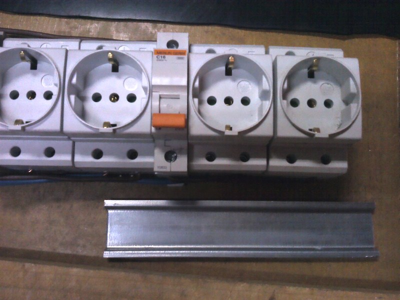

Bom. Entrei em mais uma loja de material elétrico à procura de calha DIN (a esperança é a última a desaparecer...). Havia :o! "Era meio metro se faz favor!!!". Depois ainda tentei verificar se havia calha técnica adequada, mas só havia de 10cm de largura (ficaria muito justa) e depois 15cm (também não quero que aquilo fique um matacão). Nada feito. (Se se lembram do projetor/foco em LED 30W, estava lá um que me deixaram ligar à corrente e custa... 80€+IVA!!!).

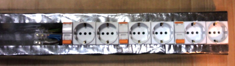

Finalmente :!: Habemus extensão trifásica :!:
Enviado: quarta nov 14, 2012 7:43 pm
por galt
Está com pinta... ;)
Enviado: quarta nov 14, 2012 7:50 pm
por pafi

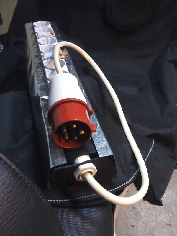

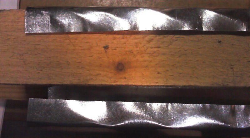

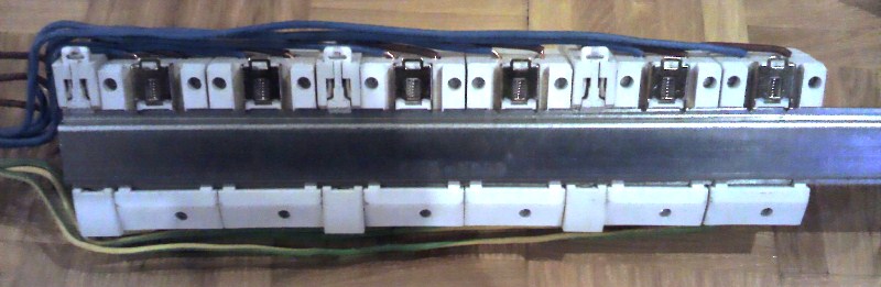

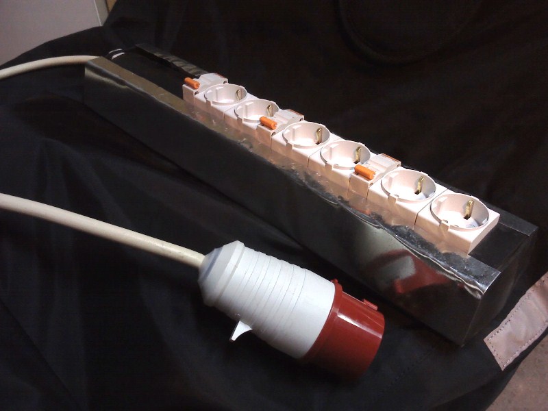

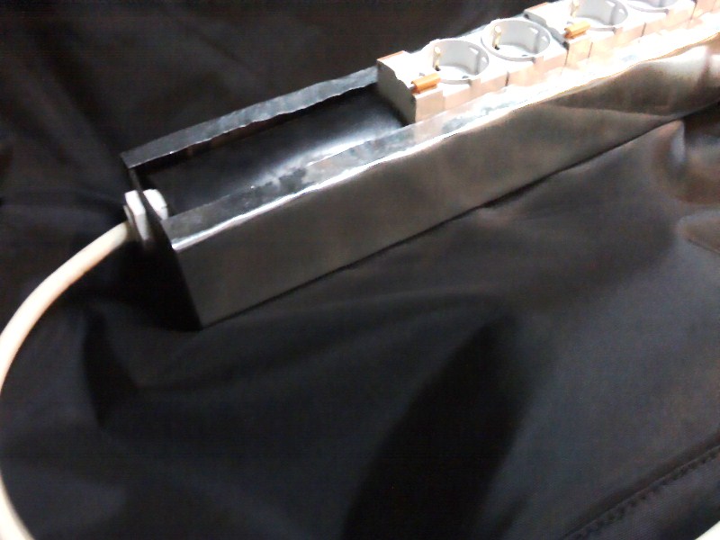

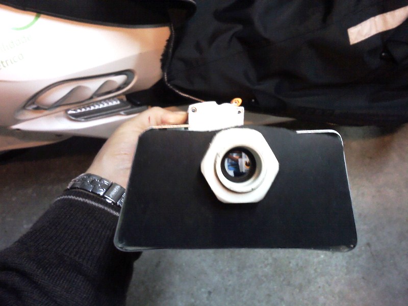

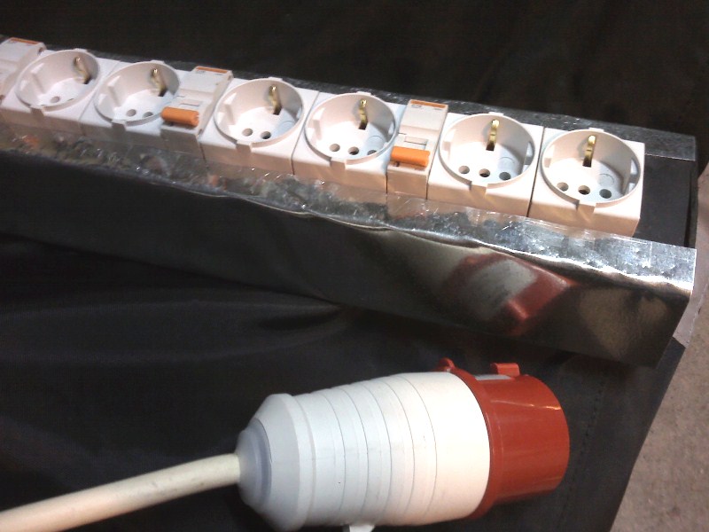

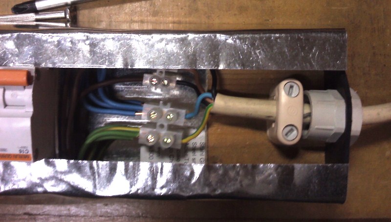

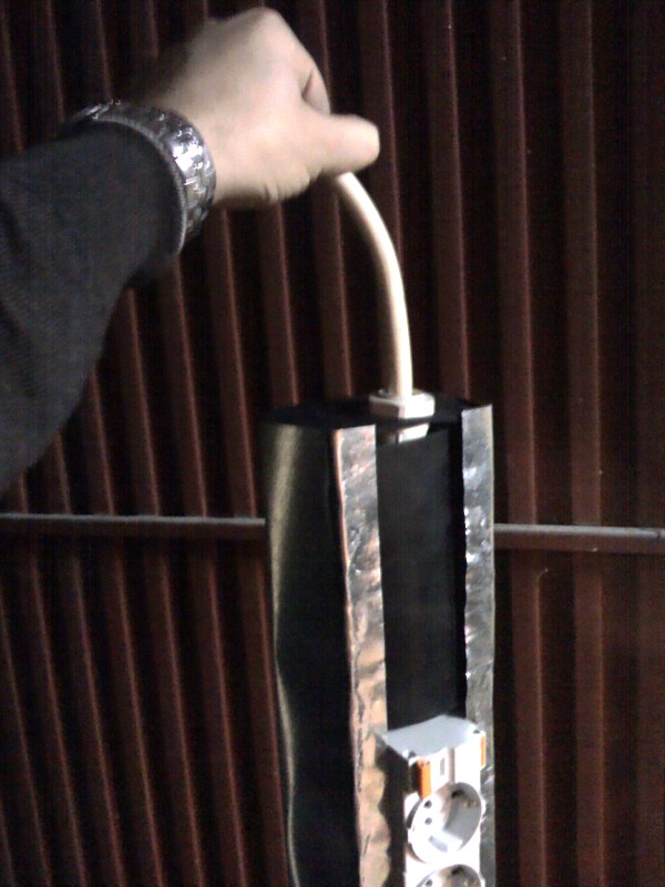

Agora, os últimos detalhes desta extensão trifásica monofásica. Não vale as quinhentas mocas da Mennekes, mas amanhã já a vou submeter a uma rigorosa bateria de ensaios para que lhe possa colar o autocolante da certificação :lol:. E também tem um aspeto giro e moderno. Só lamento não ter ferramentas adequadas para evitar que ficasse cheia de amolgadelas, pois hoje perdi a cabeça e teve que ser mesmo à bruta! Levou tanta martelada para ir ao sítio que até o meu telemóvel caiu da mesa com as vibrações (e claro, ecrã partido :(). O próximo projeto terá que ficar mais refinado, pois a folha metálica podia ter ficado moldada com as medidas exatas e o aspeto final certamente ficaria mais agradável à vista. No fim, fiz o teste da suspensão e passou com distinção. A braçadeira está fixa a uma peça bem grande de madeira, que está aparafusada à caixa. Não mexe ;).

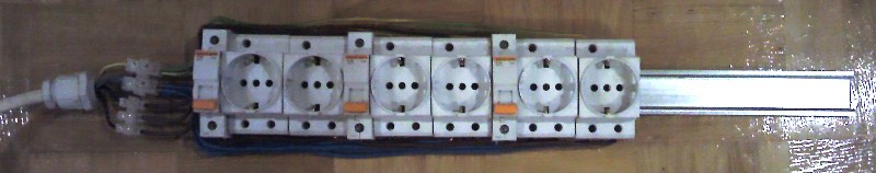

Calha DIN
Calha DIN

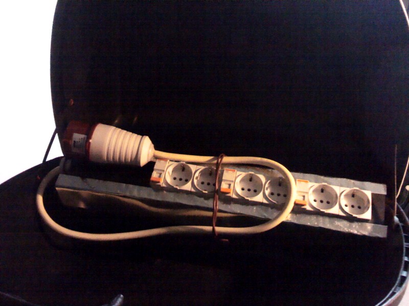

Cabe à justa na topcase.

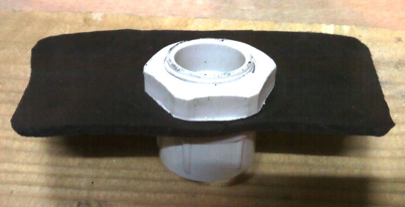

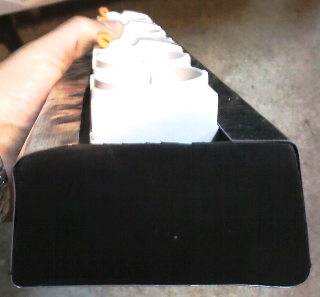

Os topos ainda não foram colados e aquela zona preta onde encaixa a ficha trifásica ainda tem que ser remodelada, pois aquele pedaço de borracha é amovível e não quero que fique assim. Talvez arranje uma maneira de encaixar ali a ficha vermelha de modo a aproveitar aquele buraco, o que também iria diminuir o volume total do objeto. Fitas de velcro talvez. Ideias?

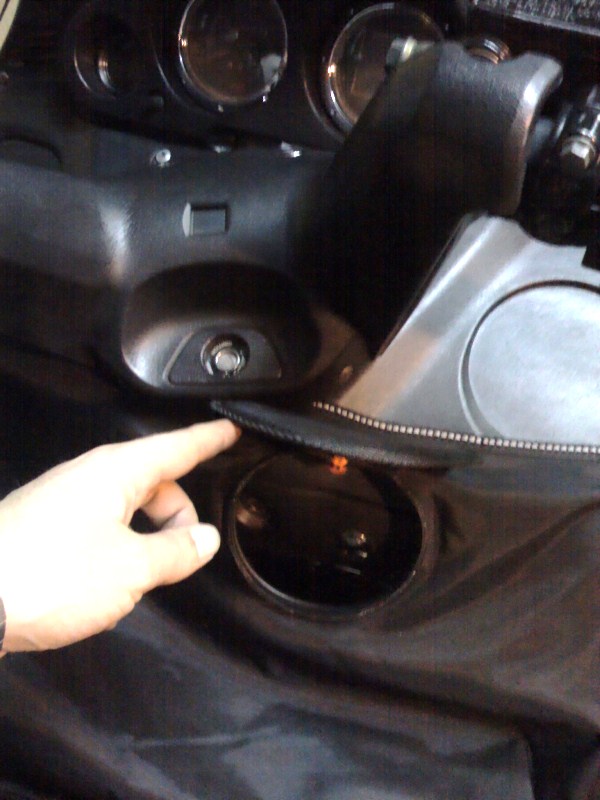

Mas não foi tudo...
Ainda há mais novidades a bordo da branquinha :).
Now you don't see it:
Now you see it:
Enviado: quarta nov 14, 2012 8:18 pm
por pafi

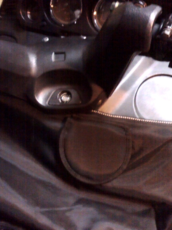

Afinal só preciso de um botão para abrir e fechar o portão. O comando tem quatro botões, mas estão todos programados para fazer o mesmo. O portão interior abre a la mano...
Primeiro foi preciso descobrir quais os "pinos" que fecham o circuito do botão. Depois de algumas tentativas combinatórias lá descobri os sítios certos. A seguir estanhei dois fios e "colei-os" ao comando. Primeiro teste - fio com fio - e lá se manifestou o portão. "Ótimo. Funciona!". Após os dois micro-furos na tampa do comando, fechei e chegou a altura de encontrar o sítio indicado na tampa do porta luvas. Como não tenho brocas cranianas teve que ser mesmo com o ferro de estanhar. O orifício não ficou perfeitinho, mas o botão está aplicado e funcional. Caso precise de o retirar, abrindo o porta luvas está bem acessível e basta desapertar dois parafusos. Botão certificado ;)!

E então... ansiosos por carregar nesta extensão deluxe no próximo sábado :lol:? Se não houver motas glutonas, as previsões apontam para seis motas ligadas. Mas como já sabemos que elas vão estar presentes, então lá vamos ter que ligá-las e ver os disjuntores a disparar (se não dispararem deito-a logo fora :twisted:).
Portanto - um aranhiço, uma extensão trifásica monofásica, dois adaptadores trifásicos monofásicos, um rolo, vários adaptadores 3 pinos 2 pinos, triplas, extensões, pc, cabos série usb, carregadores extra e claro, nós :lol:. Acho que estamos preparados para Aveiro 8-) !
