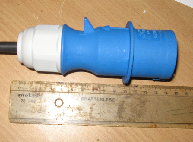

Enviado: sábado ago 06, 2011 1:06 pm
por jmal
Tou a achar que a minha é maior que as vossas...... :D
CEE 16A
CEE 16A
Imagem 212.jpg (127.96 KiB) Visto 2915 vezes
Isto cabe lá dentro, tem 15 cm de comprimento.

jmal Escreveu:Tou a achar que a minha é maior que as vossas...... :D
Não tás mal, 15 cm tá dentro da média. :lol: :lol: :lol: :lol: :lol:
