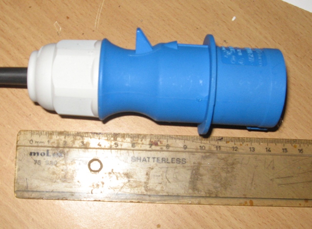

Re: Mobi-E
Tou a achar que a minha é maior que as vossas...... :D
CEE 16A
CEE 16A
Imagem 212.jpg (127.96 KiB) Visto 2893 vezes
Isto cabe lá dentro, tem 15 cm de comprimento.

Seal
Mensagens: 2097
Re: Mobi-E
Mensagem por Seal »
jmal Escreveu:Tou a achar que a minha é maior que as vossas...... :D
Não tás mal, 15 cm tá dentro da média. :lol: :lol: :lol: :lol: :lol:
