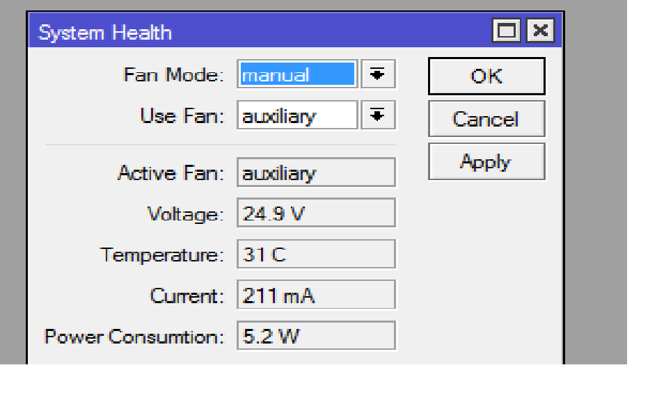

Boa tarde, josenir e outros interessados estou iniciando um projeto (no papel pois estou pedindo os imãs) e estou com algumas duvidas e gostaria de conselhos. vou descrever minha intenção e gostaria de comentarios sobre o assunto. bom eu atualmente utilizo 45 torres com painel solar e baterias para alimentar um aparelho para repetir internet, este aparelho consome uma medida (olhar na imagem). um consumo de 5.2w em 24v, mais atualmente da muita manutenção e os lugares são horiveis de ascesso, pesquisando na internet, e fazendo alguns testes, acho que daria para fazer um motor Motor Magnético Perpétuo, com neodinio, e para esse motor tocar um gerador que iria tocar esse aparelho. tipo isso.
Link pois fiz alguns geradores com motor de disquet, e impressoras e eles tocam esse aparelho sem problemas, mais isso sendo tocado por um motor, gostaria de usar esse Motor Magnético Perpétuo. pois isso iria acabar com meus problemas de baterias estragadas e dias muitos chuvosos e por o ascesso ser ruim, evitaria levar muito material para o alto dessas serras . gostaria de uma ideia, alguma sugestão sobre isso. fiz muita pesquisa na net e vi algumas coisas interessantes sobre isso. OBS: esse aparelho suporta ate 30v assim se eu usar a maxima voltagem diminuo a aperagem.

Agora consegui enviar o consumo do aparelho.
