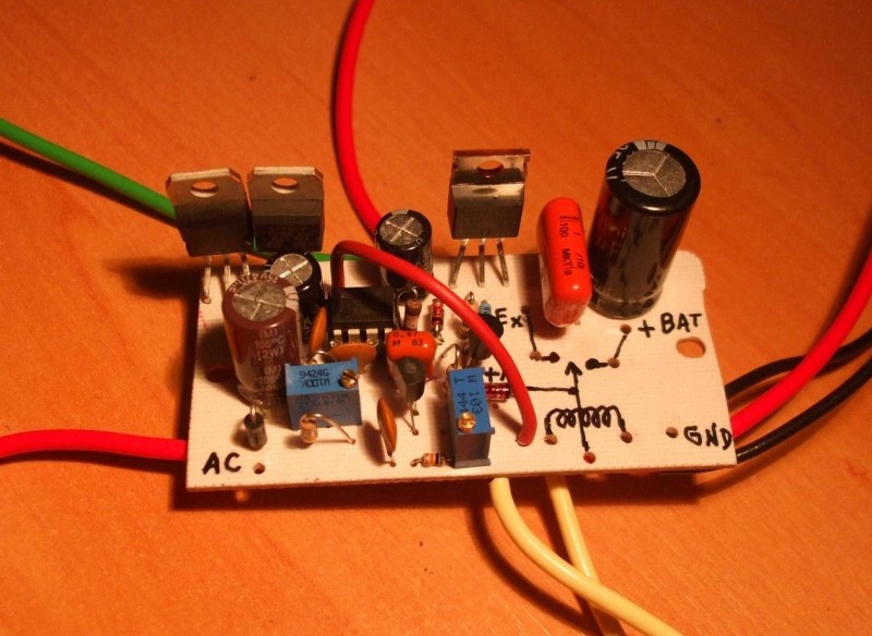

Josenir, finalmente conseguir tirar um tempo e fiz a montagem do controlador para gerador eólico (excitação positivo). Para alternador de 12V, funciona tudo na perfeição, mas substituindo o zener de 12v para 24V para o alternador de 24V, queima o transistor BC337, o NE555 e o resistor de 10 ohms, ligado ao pino 5 do 555. Penso que é demasiada voltagem no CV pino 5 do NE555, dando origem a que queime os componentes referidos atrás. Como foi o Josenir que projetou este circuito, gostava de saber a sua opinião. Só não fiz ainda os testes funcionando com o zener de 12V para o alternador de 24v, mas penso que a excitação não será a indicada para se obter o melhor rendimento.
Segue a foto da montagem, optei por montar o relé em separado, por ser grande demais para montar na PCI.
Também montei mais um regulador LM7818 para o LM7812, não sofrer muito aquecimento com a entrada dos 24V.

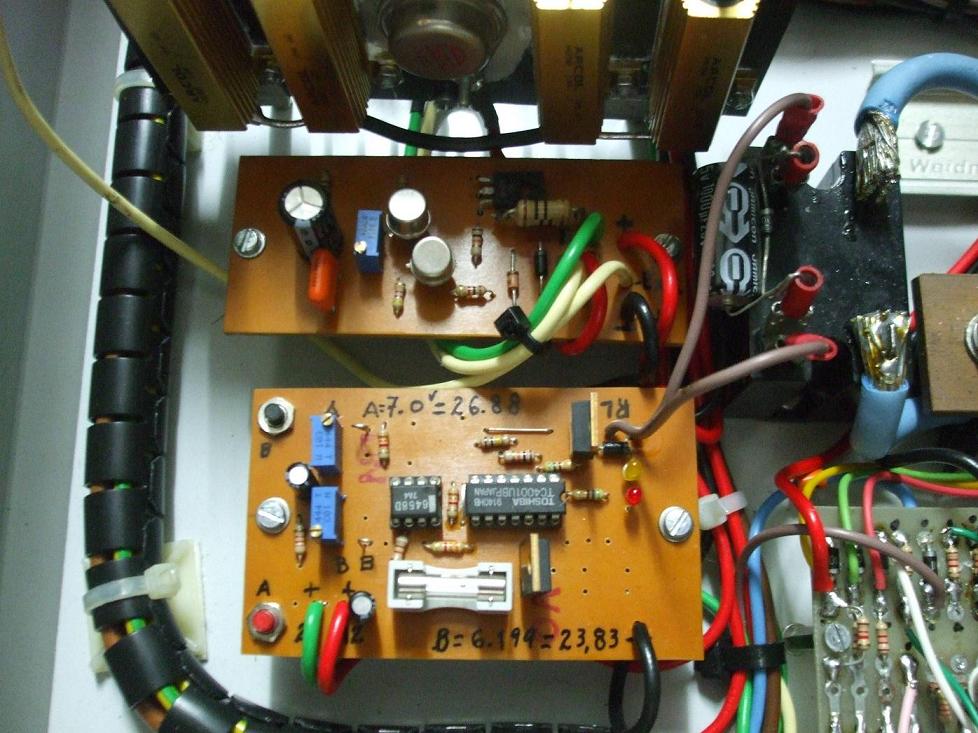

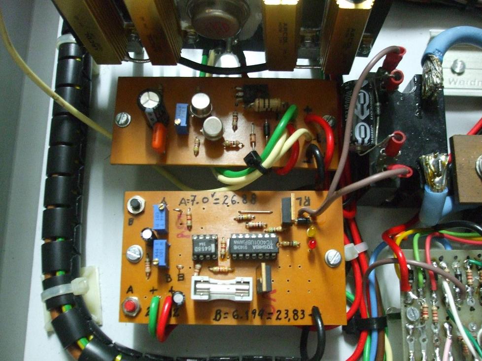

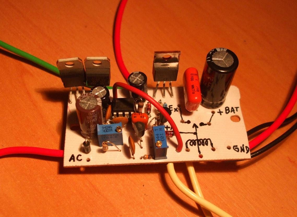

Junto envio foto de 2 reguladores, um para alternador de 24V que está montado num grupo gerador de 230v. Desliga a excitação quando as baterias atingem 26.8V porque são de gel. O outro regulador está preparado para meter em carga as baterias quando estas descarregam até aos 23.83V e desliga a carga quando atingem os 26.88V. É de referir que este ultimo regulador, está preparado para receber carga de várias fontes, alternador de 24V do grupo gerador, aerogerador e paineis solares.

electronick Escreveu:Josenir, finalmente conseguir tirar um tempo e fiz a montagem do controlador para gerador eólico (excitação positivo). Para alternador de 12V, funciona tudo na perfeição, mas substituindo o zener de 12v para 24V para o alternador de 24V, queima o transistor BC337, o NE555 e o resistor de 10 ohms, ligado ao pino 5 do 555. Penso que é demasiada voltagem no CV pino 5 do NE555, dando origem a que queime os componentes referidos atrás. Como foi o Josenir que projetou este circuito, gostava de saber a sua opinião. Só não fiz ainda os testes funcionando com o zener de 12V para o alternador de 24v, mas penso que a excitação não será a indicada para se obter o melhor rendimento.
Electronick,
Parabéns pelo ótimo trabalho. Quanto a essa queima de componentes, acredito que já achei a razão. O que acontece é que na verdade existe um pequeno erro nos desenhos da nova versão. Algo que me passou despercebido, e só esta semana observei.
Nesta versão não deve mais ser usado o diodo zener de 18V. Este zener era necessário na versão anterior. Ele serve somente para proteger o gate do IRFZ44 contra execesso de tensão. Como agora a tensão de alimentação do CI NE555 vem de um regulador de 12V, não há possibilidade de chegar uma tensão maior que esta no gate do transistor.
E como a gora a excitação é positiva, a presença do diodo zener de 18V causa um efeito colateral ao circuito. Em 12V isso não é suficiente para causar a queima de componentes. Apenas ocorre um excesso de excitação, e o alternador fica mais pesado do que deveria.
Peço desculpas aos colegas que fizeram a montagem por este des
cuido. Amanhã publico novos desenhos da PCI e do esquema elétrico, os quais estarão sem o diodo zener de 18V.
electronick Escreveu:Também montei mais um regulador LM7818 para o LM7812, não sofrer muito aquecimento com a entrada dos 24V.
Se me permite, como a corrente consumida pelo circuito e pelo relé é menor que 100mA, não vejo necessidade deste LM7818, pois os reguladores LM78XX todos podem receber até 36V. Já usei bastante o LM7812 recebendo tensão na faixa dos 24V ou um pouco mais sem problema algum.
Até o NE555, o qual o fabricante especifica para tensão máxima de trabalho entre 16 e 18V, já experimentei em 24V, e funciona bem. É claro que neste caso ele aquece um pouco, mas trabalha bem.

electronick Escreveu:Junto envio foto de 2 reguladores, um para alternador de 24V que está montado num grupo gerador de 230v. Desliga a excitação quando as baterias atingem 26.8V porque são de gel. O outro regulador está preparado para meter em carga as baterias quando estas descarregam até aos 23.83V e desliga a carga quando atingem os 26.88V. É de referir que este ultimo regulador, está preparado para receber carga de várias fontes, alternador de 24V do grupo gerador, aerogerador e paineis solares.
Muito bom. Seria ótimo se publicasse o projeto.

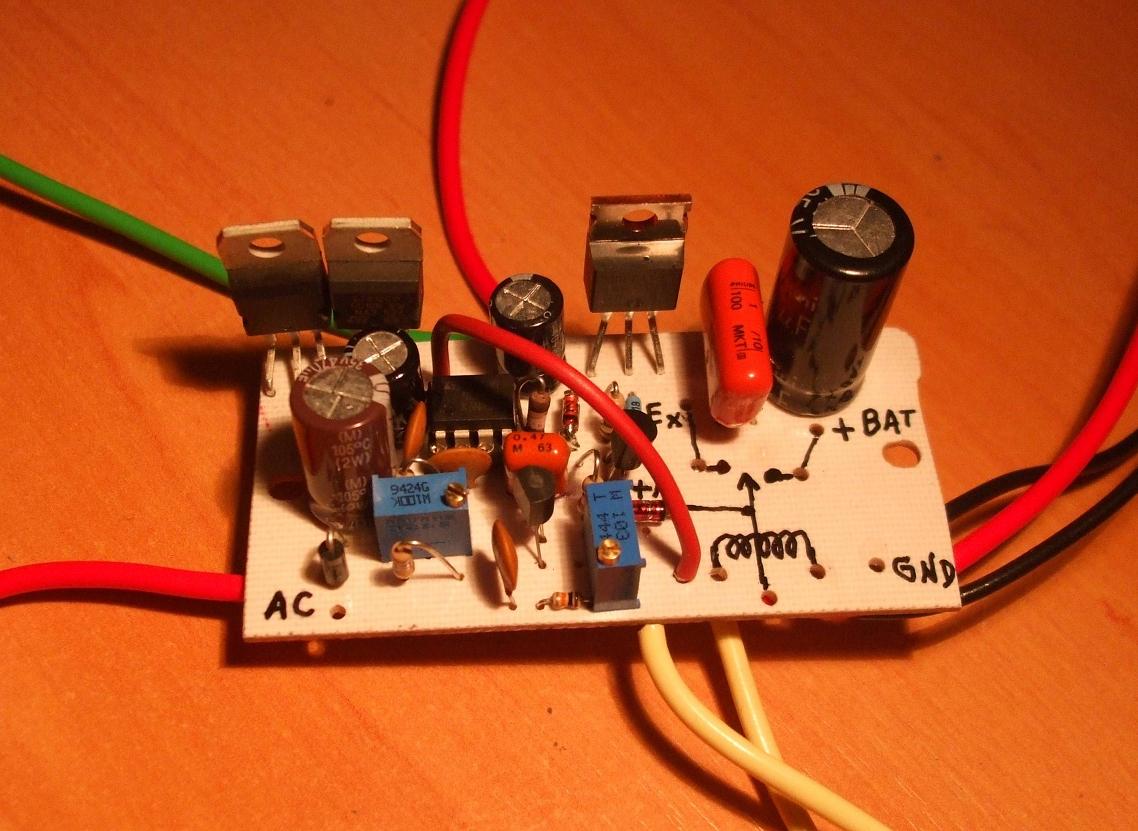

segue as fotos da placa.
Não vejo a hora de poder concluir com sucesso!
Obrigado pela ajuda Josenir.
Deivid,
O capacitor de 100nF vem com uma inscrição 104. Isso significa o valor 100.000 pF, ou seja, 100nF.
O capacitor 2E102K não serve. Mas não é capaz de impedir o circuito de funcionar.
O u47K63V é um capacitor de poliéster de 470nF/63V e atende perfeitamente.
O 1N4007 pode ser usado no lugar do 1N4001 sem problemas.
Então acredito que o problema seja o diodo zener de 18V. Favor retirá-lo do circuito e fazer novos testes.

Fiz a retirada do Diodo Zener de 18V da PCI, feito os testes não apresenteu nenhuma mudança, continua a mesma voltagem de 10,7V.

Experimente regular o potenciômetro de 10k todo para o lado do resistor de 10k. Esse é o ajuste de maior tensão de saída. E com o gerador em funcionamento, gire lentamente o potenciômetro de 100k de um lado para o outro, para ver ser melhora.
Tente uma rotação maior.
Se isso não der certo, tente fazer uma foto melhor para que eu possa conferir se as trilhas estão certas, e se os componentes estão com os valores certos.

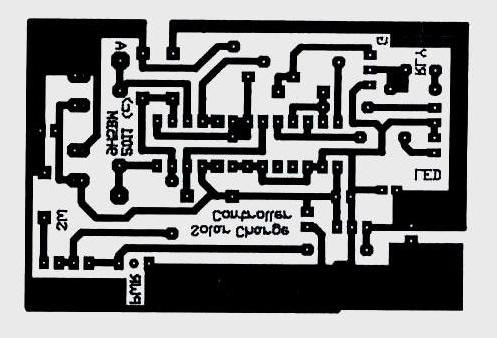

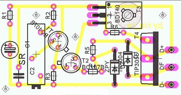

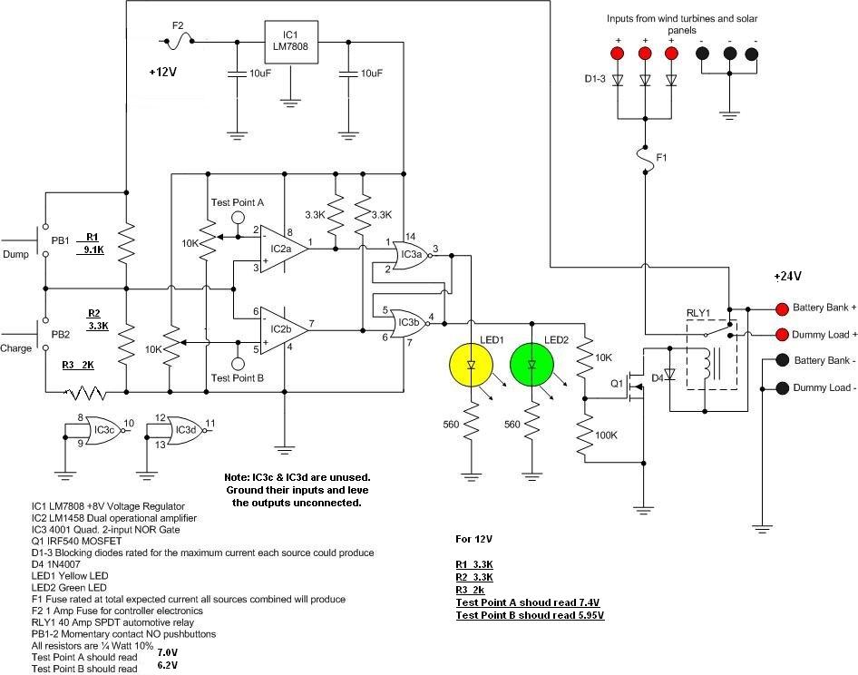

Como prometi, aqui vai o projeto do controlador para várias fontes, referente às fotos que publiquei atrás. Está concebido para baterias de 12V e 24V, está montado e já foi testado.
Controlador de carga de baterias eólica e solar PCI.jpg (32.6 KiB) Visto 25464 vezes

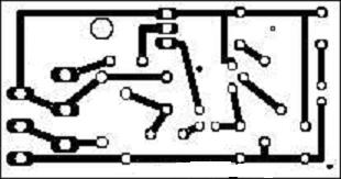

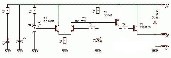

Este é o controlador para alternadores de 12V e 24V, como tenho baterias de gel, tive necessidade de tirar o regulador de origem do alternador, porque este só deixava de carregar próximo dos 30V. Com este regulador podemos controlar a carga que nos der mais jeito através de um potenciometro, no meu caso deixa de carregar quando as baterias chegam aos 27V.
Controlador para alternador 12V e 24V.JPG (16.23 KiB) Visto 25463 vezes
Controlador para alternador 12V e 24V PCI.JPG (12.19 KiB) Visto 25463 vezes

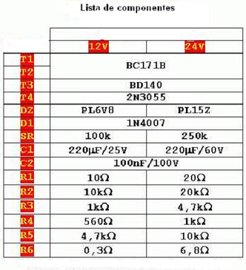

Segue a lista dos componentes para a versão de 12V e 24V. Quem quiser ter mais segurança nos componentes, pelo menos na versão de 24V, podem substituir os transistores T1 e T2 pelos 2N5682 e o T4 pelo 2N3772, aguentam maiores tensões e correntes. Este regulador também dá para aplicar no alternador modificado, mas tem um se não, com rotações baixas não há auto-excitação e não carrega mesmo nada, teriamos de ter um vento sempre moderado.
Lista de componentes controlador 12V e 24v.JPG (28.67 KiB) Visto 25458 vezes
