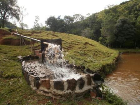

Eu quero gerar para 12V(14,5). Bem, vou explicar um pouco melhor.
Dados: uma bateria de 12V 110A
um alternador de 24V, como me indicara.
Só que o que faz o alternador girar é uma roda d'água, que quando instalado o novo regulador faz o alternador ficar excitado e com um giro de 500rpm ele só atinge até os 10,7V. Eu aumentei a rotação da roda e permaneceu a mesma voltagem. Agora eu não sei qual é a solução para aumentar a voltagem para os 14,5 V na saida do regulador/ excitador.
Até breve.
Até breve.

Deve ter algo errado, com certeza. Você montou o circuito na nova versão (a última que eu publiquei aqui)?Deivid Escreveu:Eu quero gerar para 12V(14,5). Bem, vou explicar um pouco melhor.
Até breve.
Favor postar uma foto do circuito.

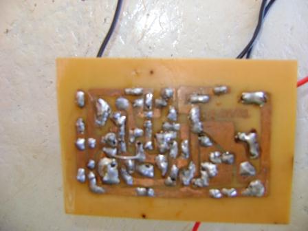

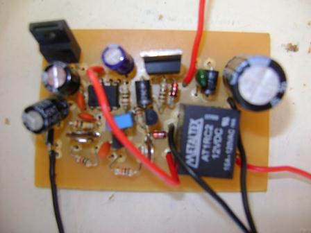

Bom dia.
Eu fiz a ultima versão postada sim.
mas teve uns componetes que não tinha na eletrônica e o cara lá me falou que eu podia substituir por outro, são eles:
*Capacitor cerâmico de 100nF por 104
*Capacitor poliéster de 1uF/100V por um 2E102K
*Capacitor poliéster de 470nF por um da Sony u47K63V
*Diodo 1N4001 por 1N4007
Agora eu não sei se pode ter sido essas alterações que fizerão não atingir os 12V!
segue as fotos da placa.
Não vejo a hora de poder concluir com sucesso!
Obrigado pela ajuda Josenir.

- Nenhuma trilha tem conntato com outra.

- DSC03572.JPG (42.02 KiB) Visto 6175 vezes
