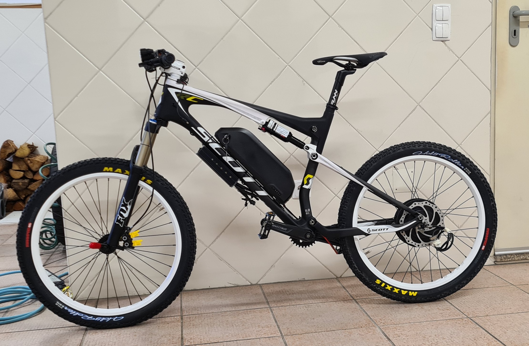

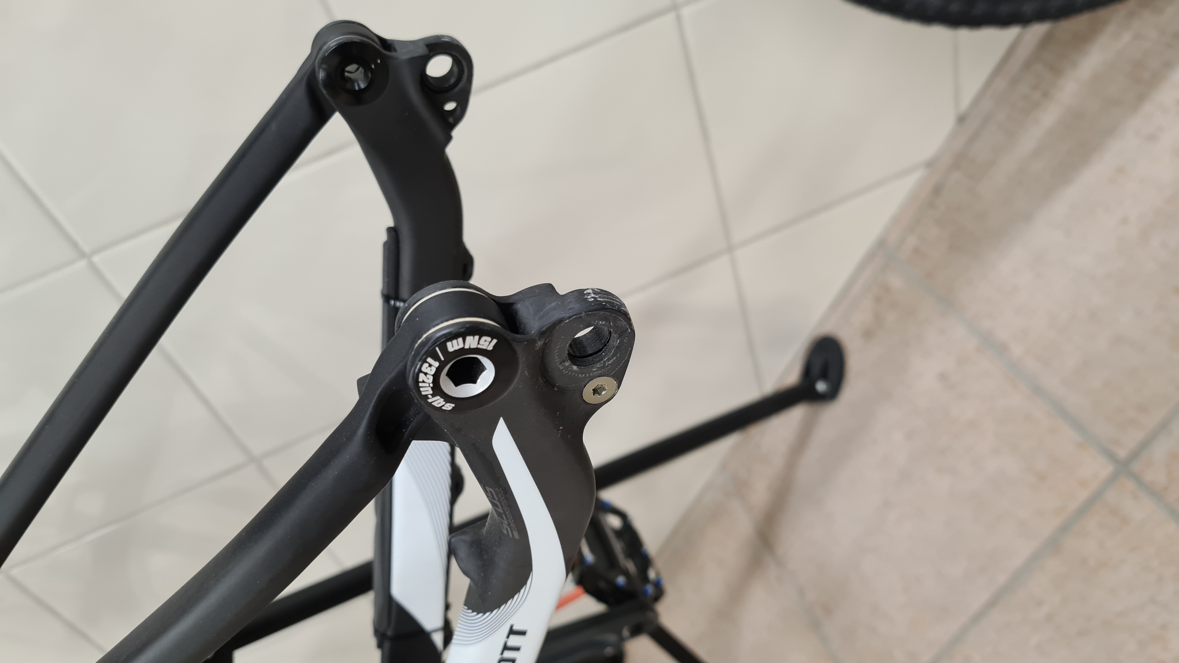

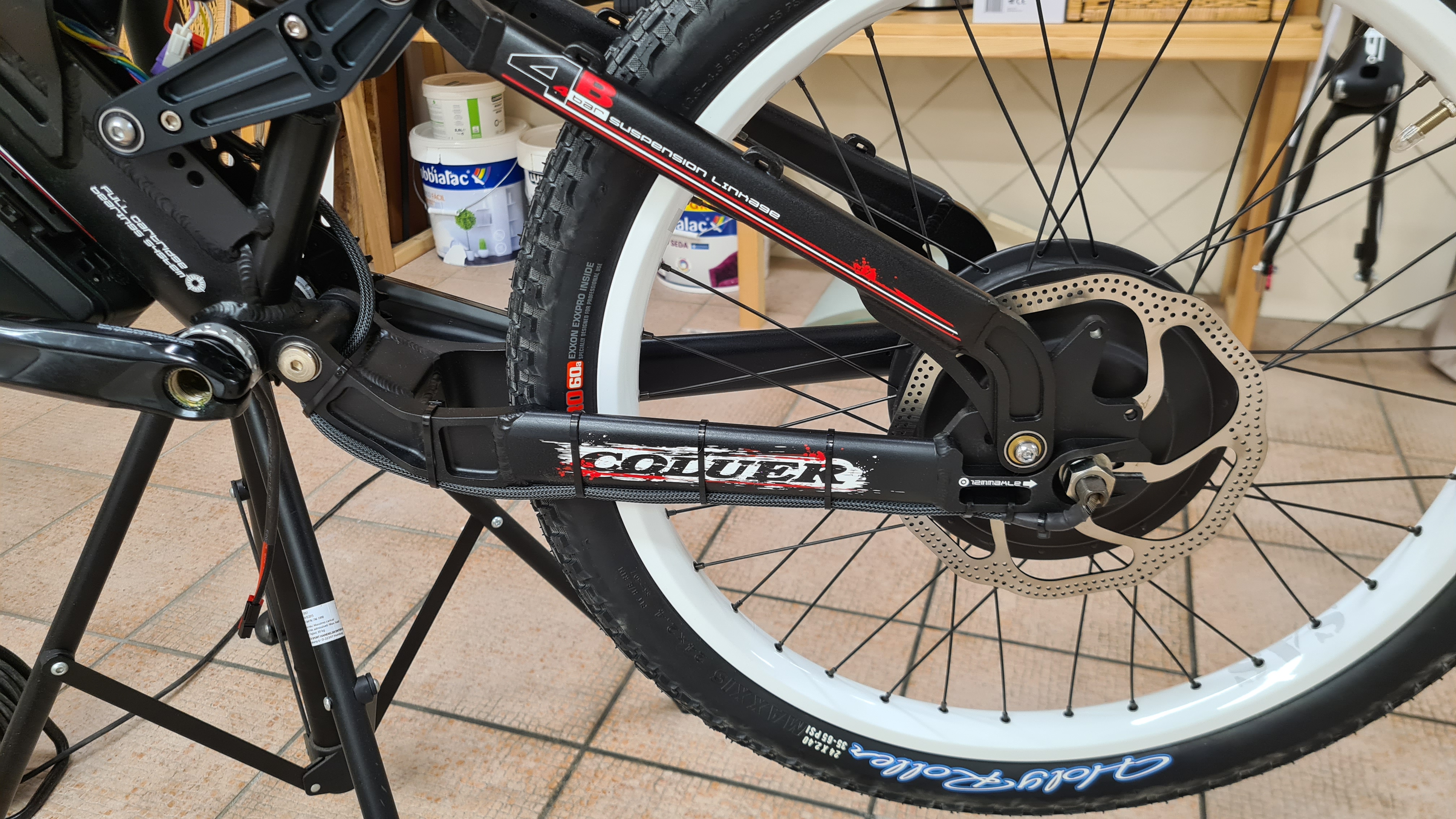

Olá malta,
A ver, se consigo acabar para a Primavera.

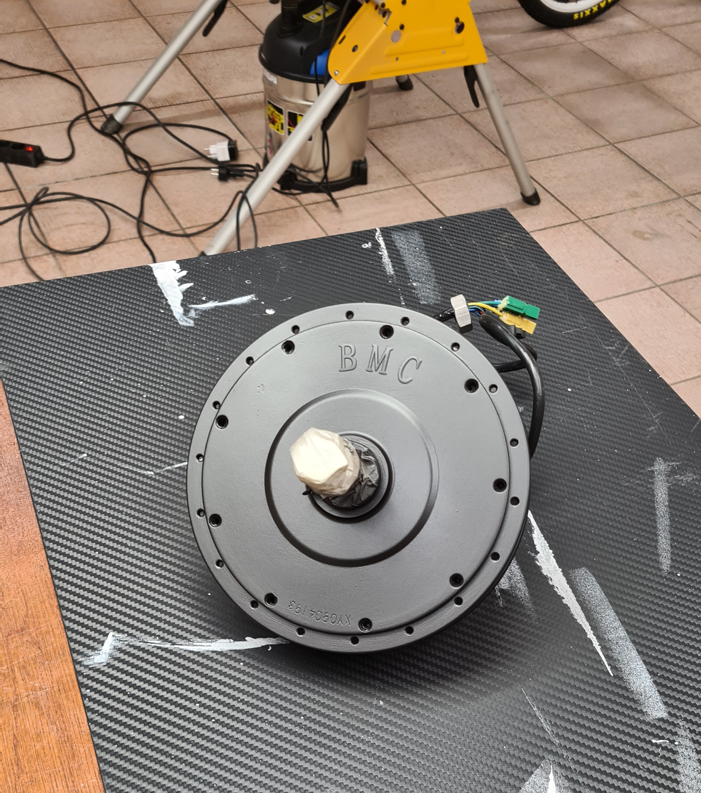

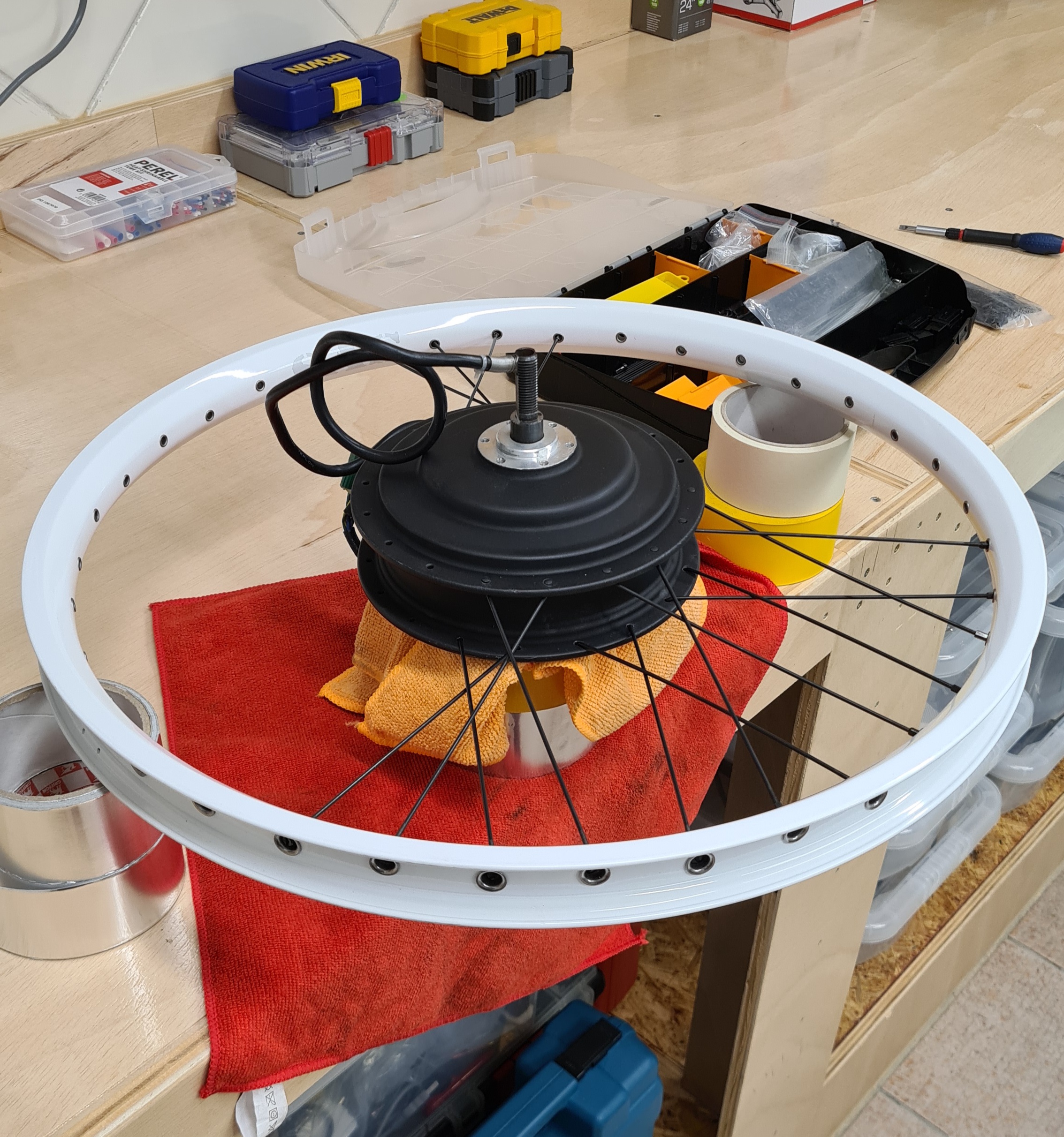

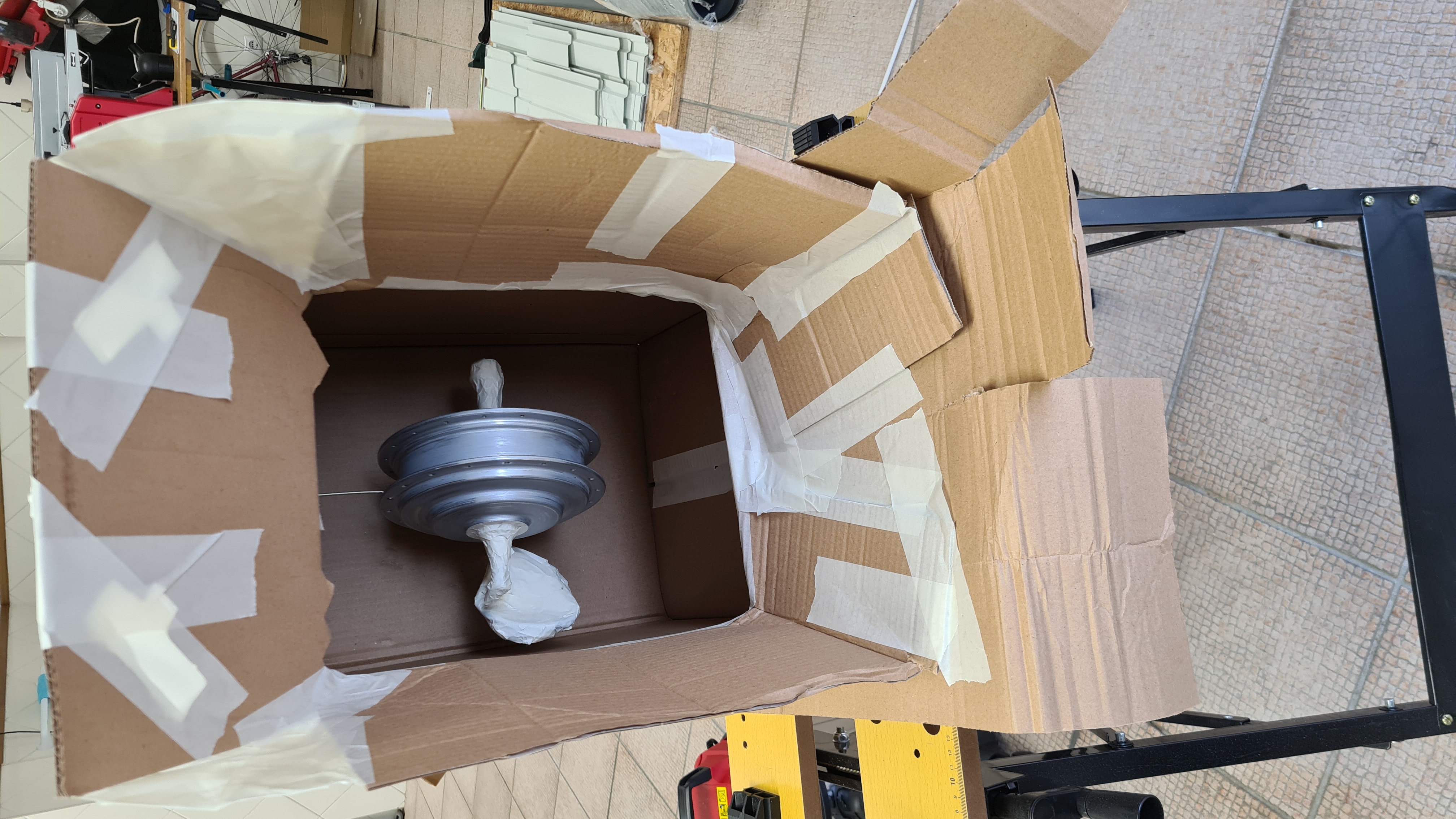

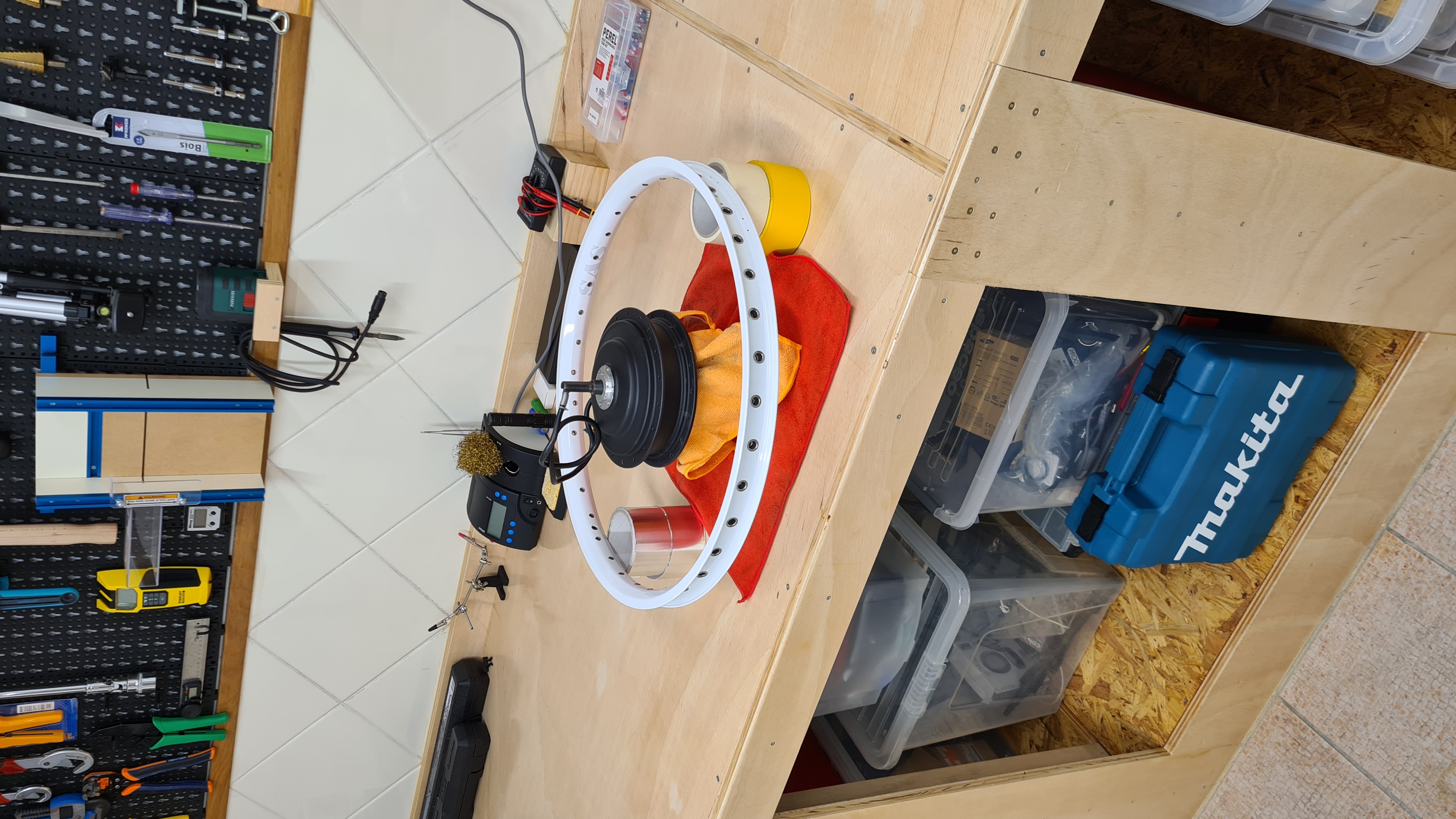

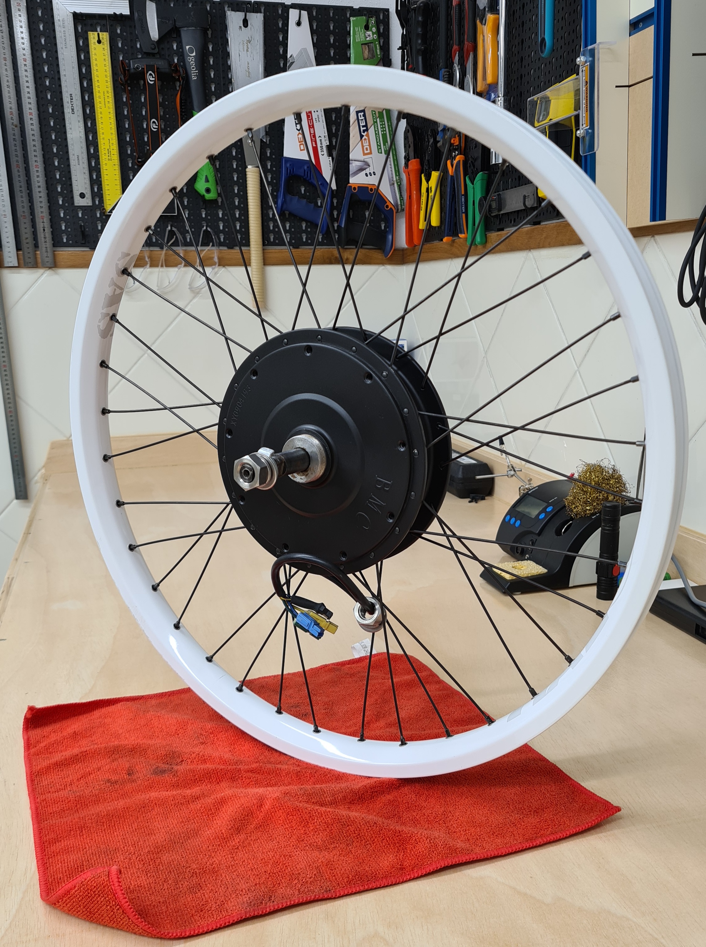

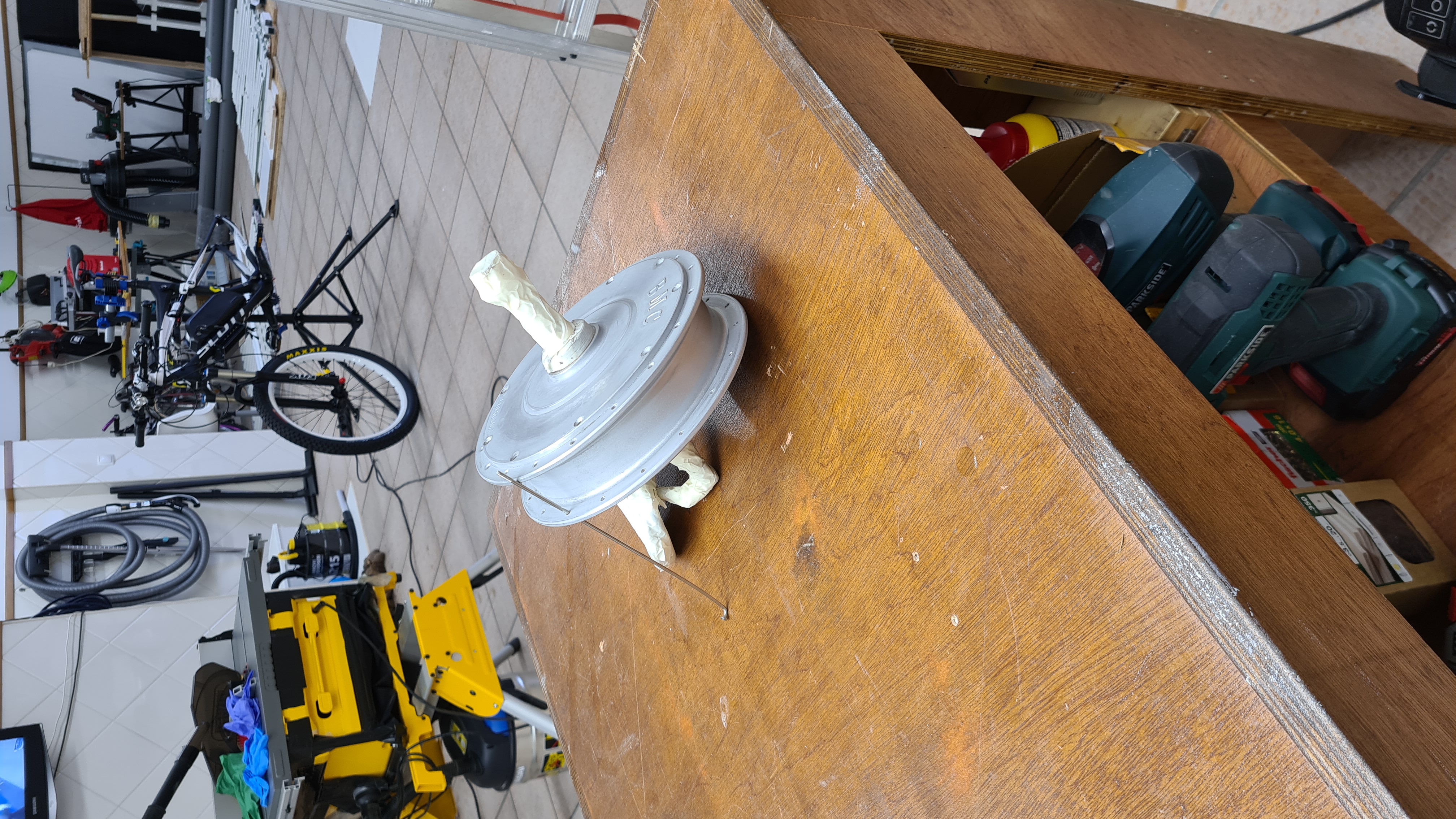

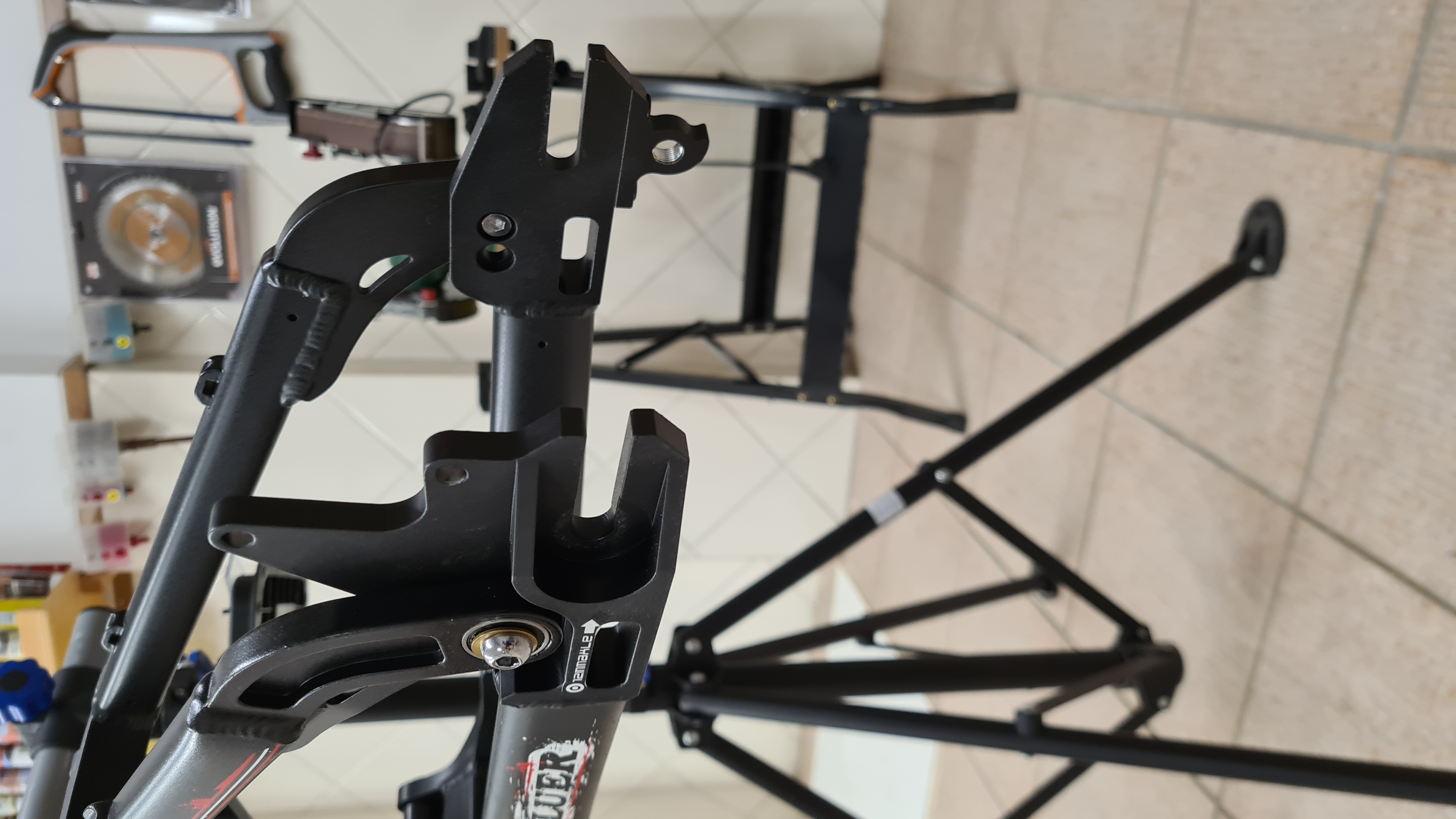

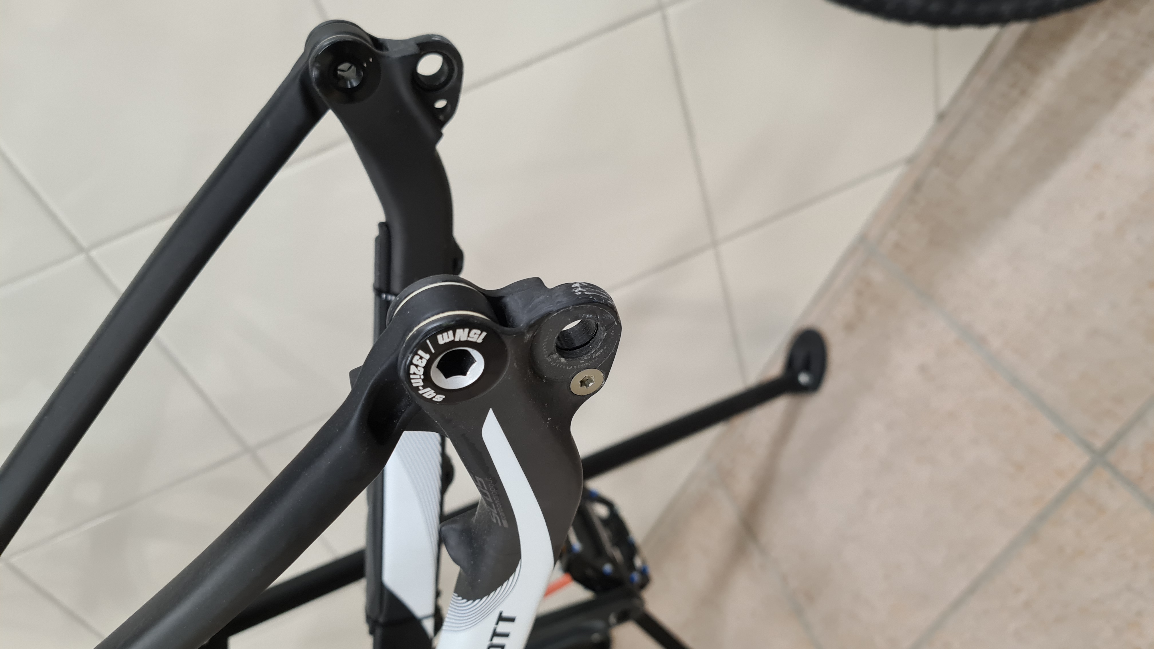

Já estou a desenhar uns torque-arms. Este quadro de carbono não é o ideal para isto... pouca carne para trincar.

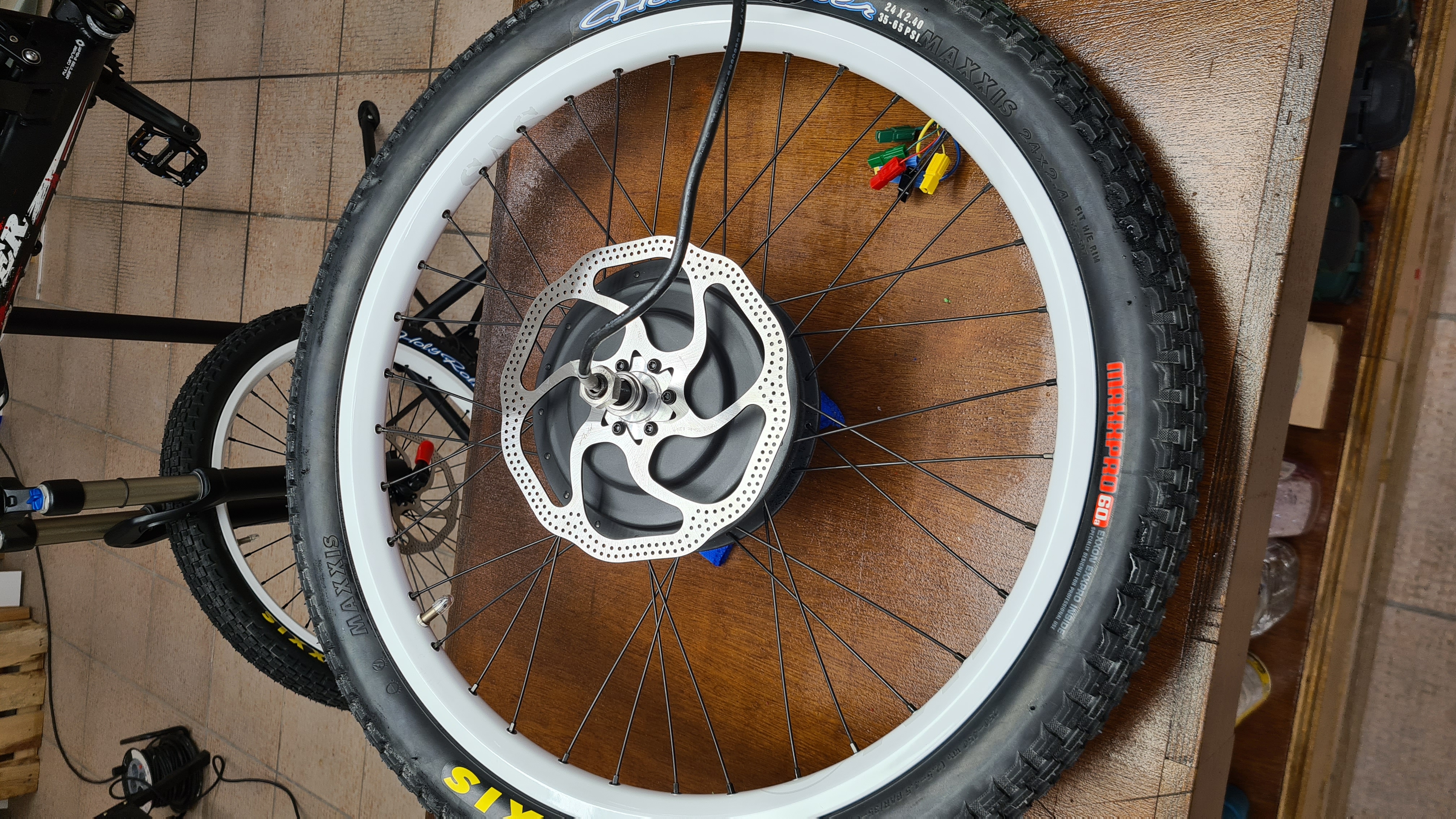

Entretanto, nova cor para o motor. Fica a condizer com o preto fosco do quadro.
Luís.
Luís.

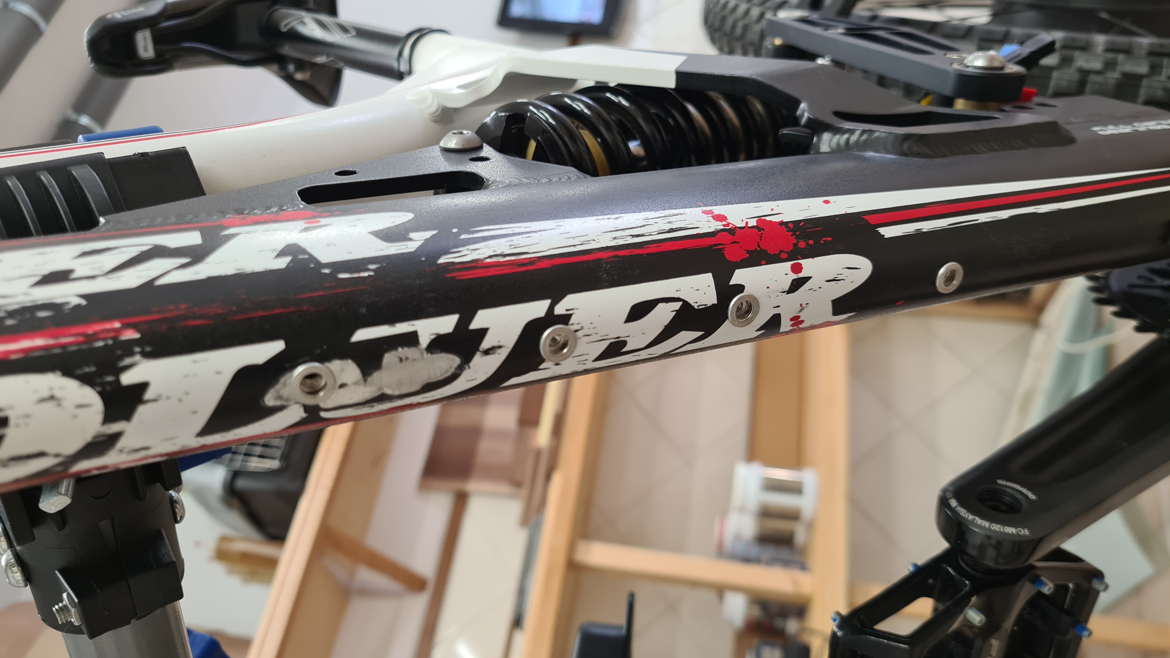

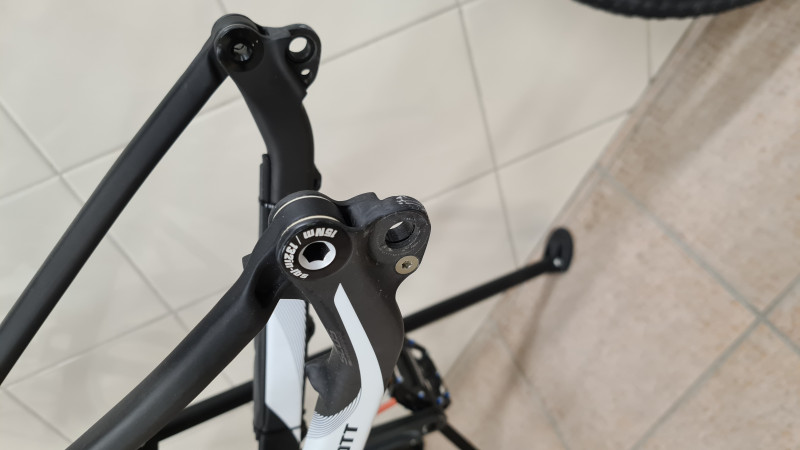

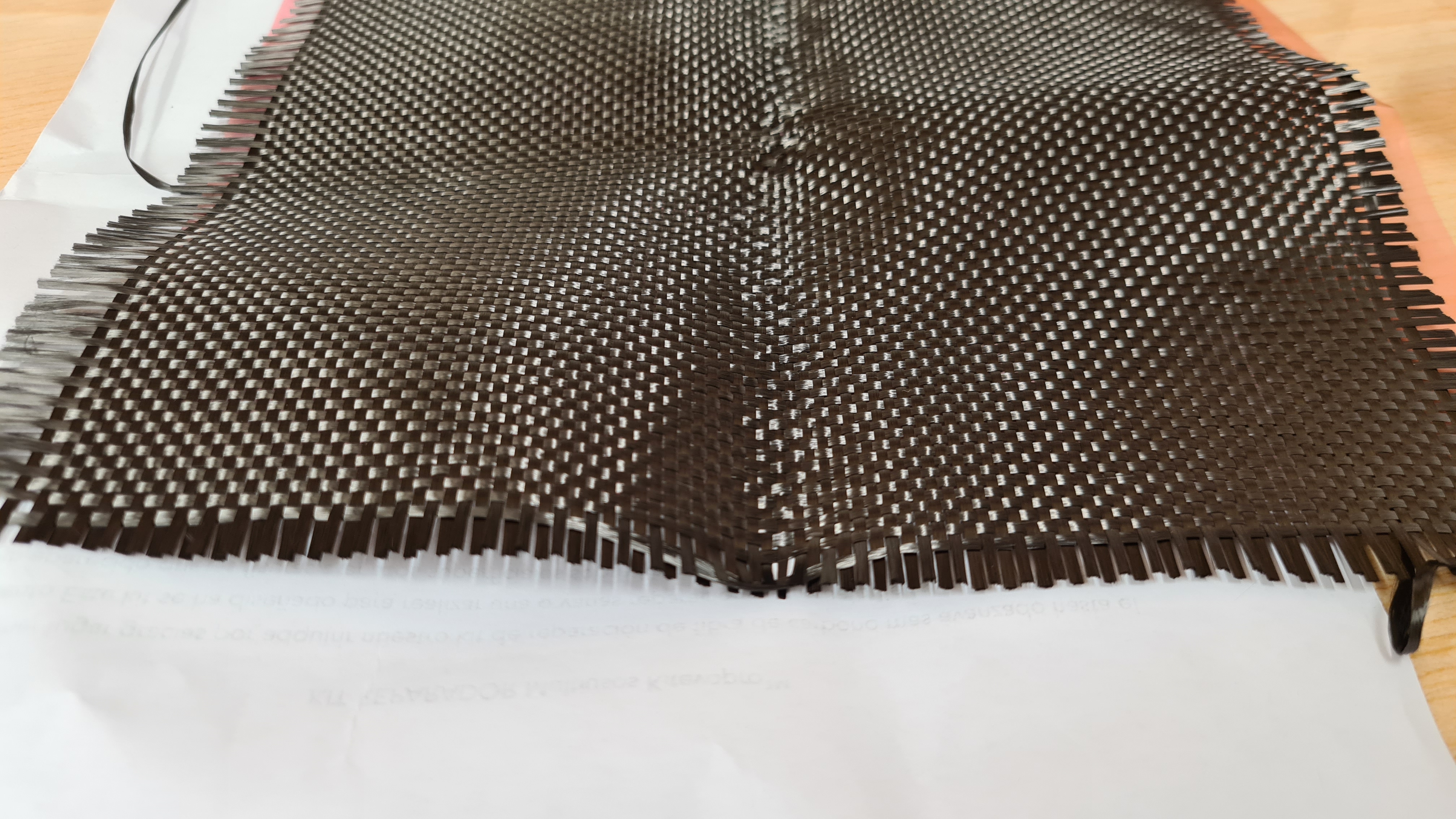

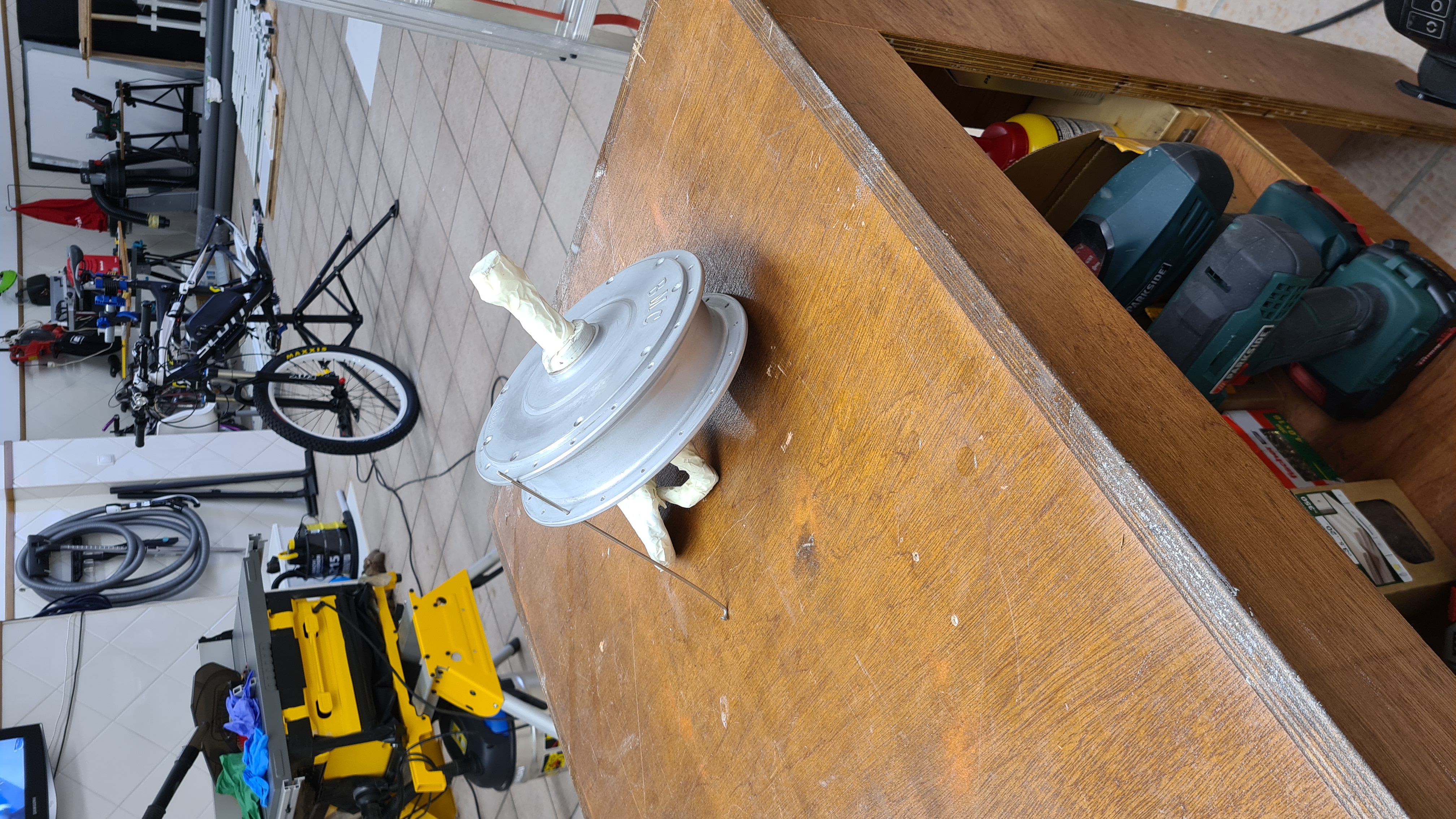

luisdacosta
- Mensagens: 572

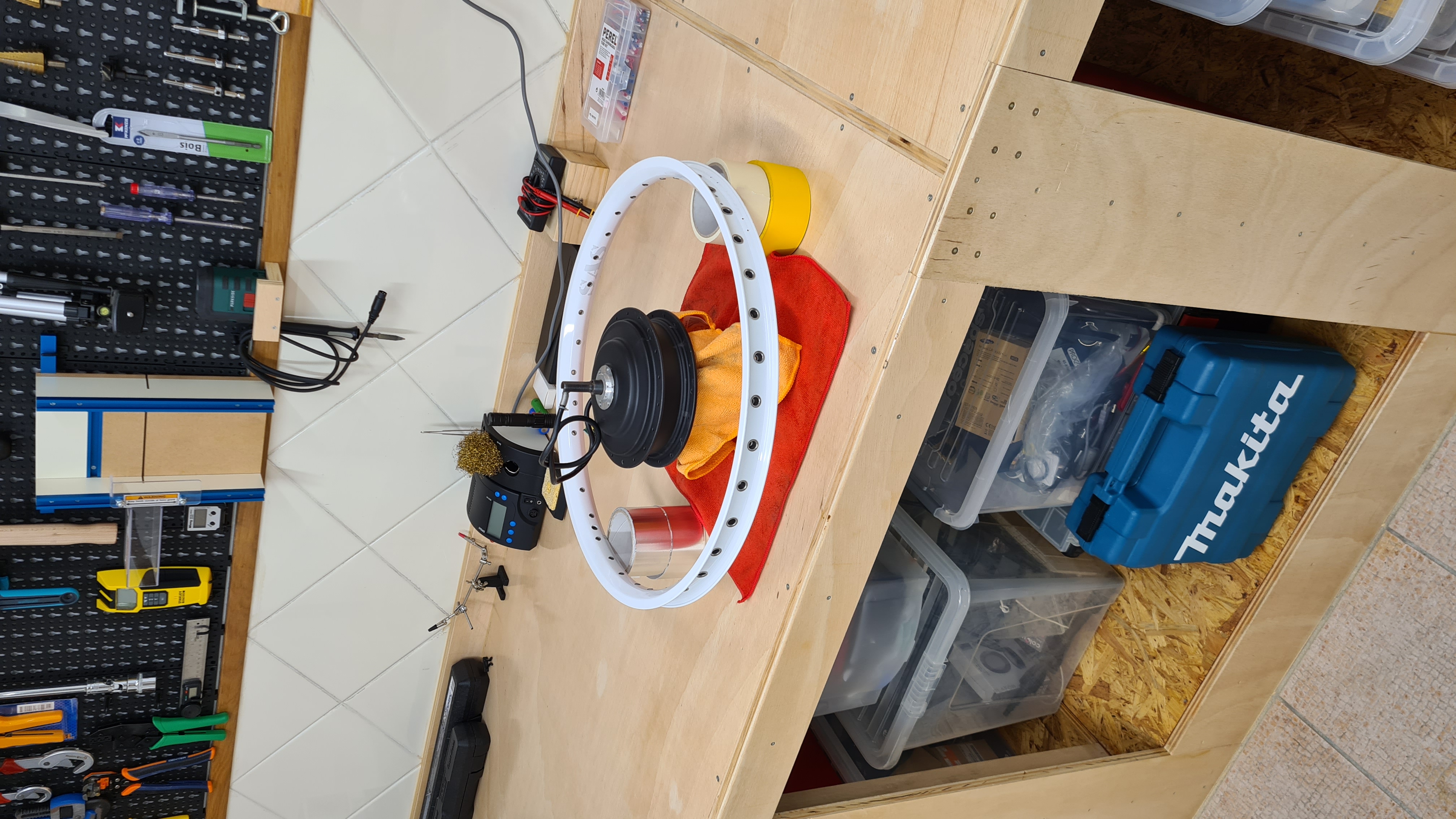

Olá pessoal,

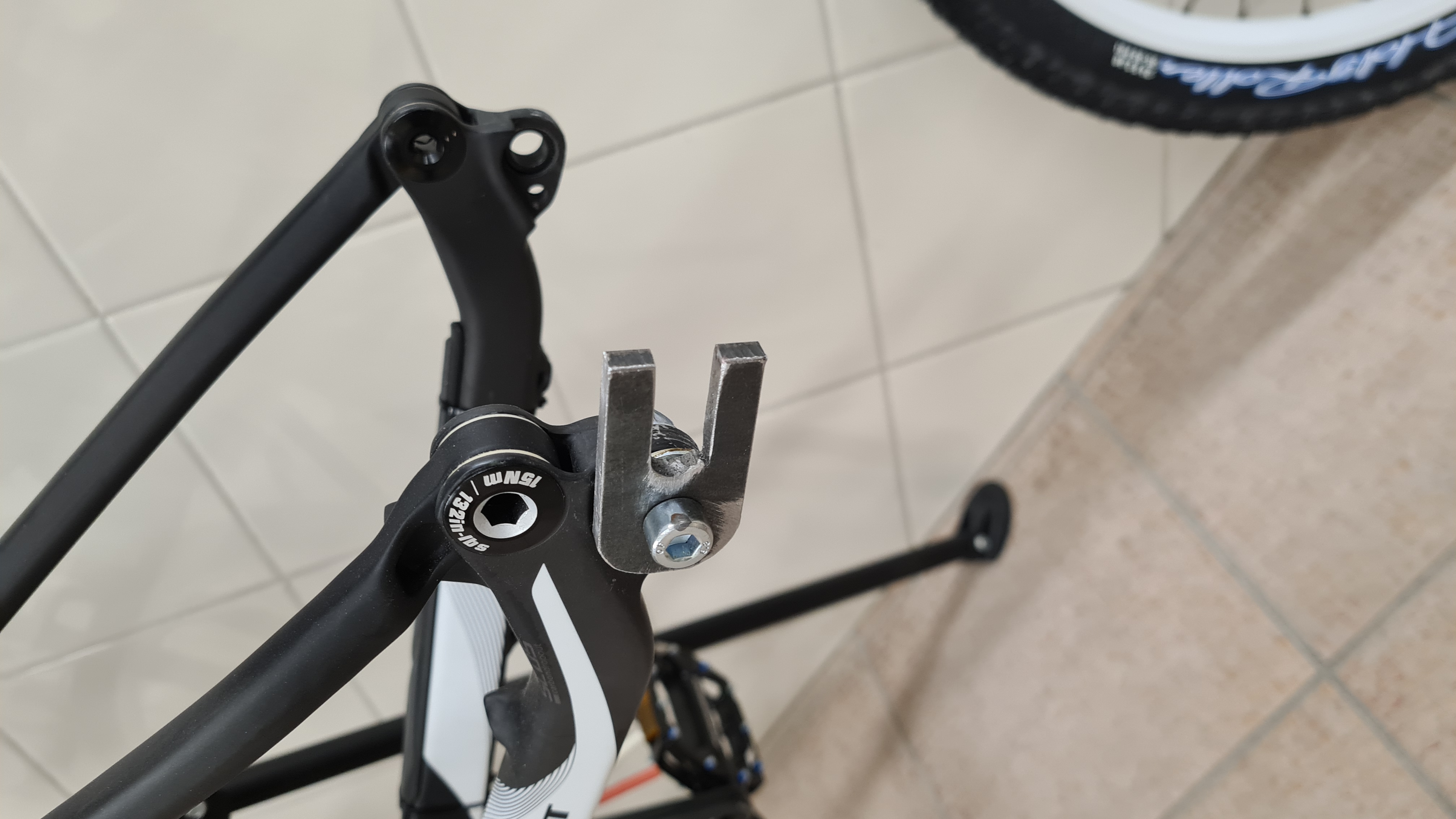

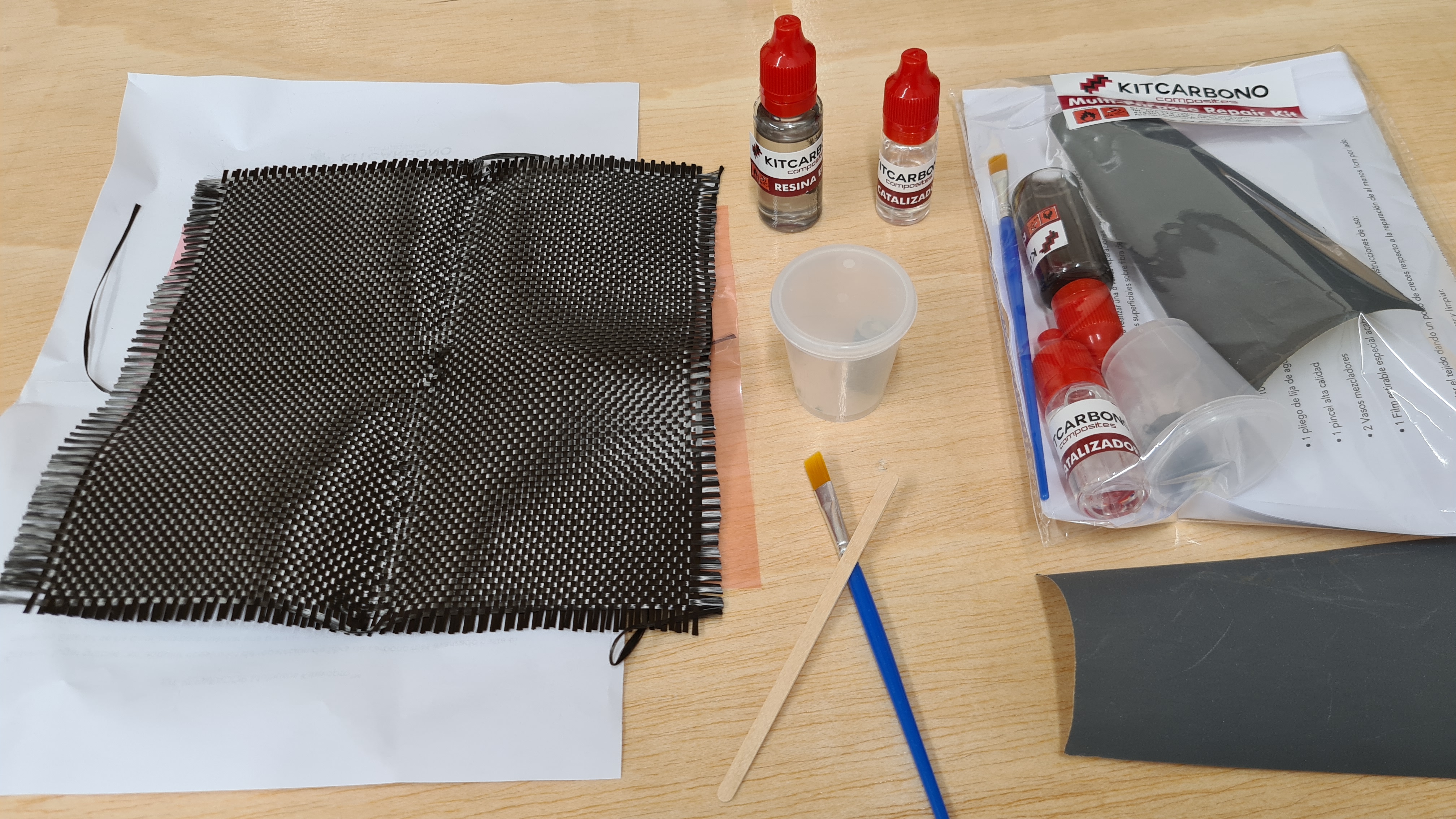

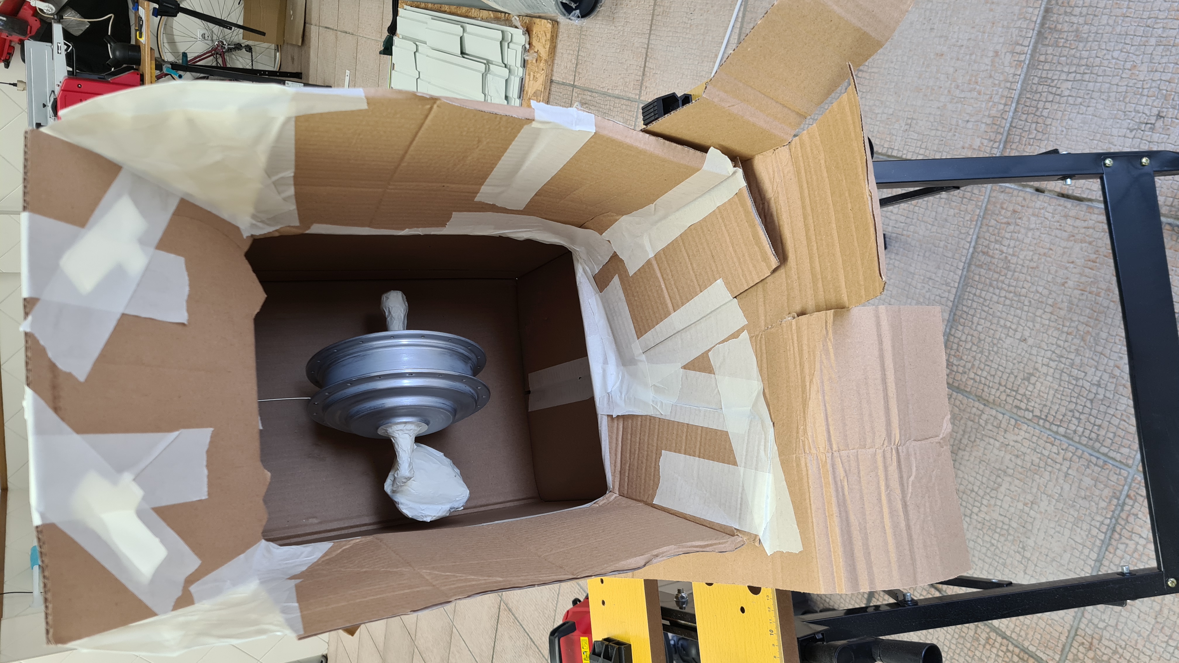

Só para ter uma ideia e ver se conseguia cortar e fabricar os torque arms, fiz uma pequena experiência....
Penso que com as ferramentas que tenho, vou conseguir fabricar aqui em casa...
Luís.
Luís.

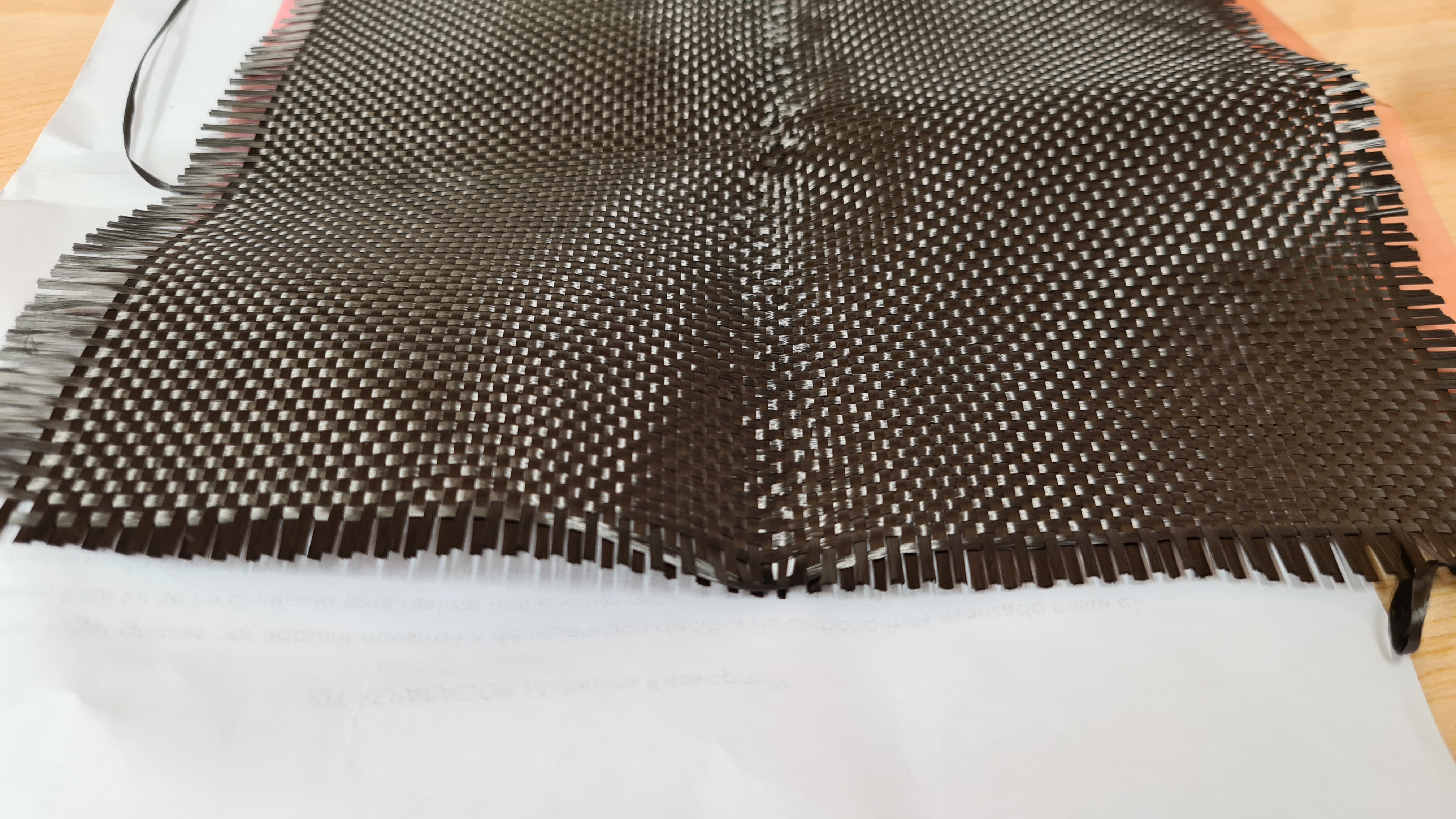

luisdacosta
- Mensagens: 572
Olá malta,

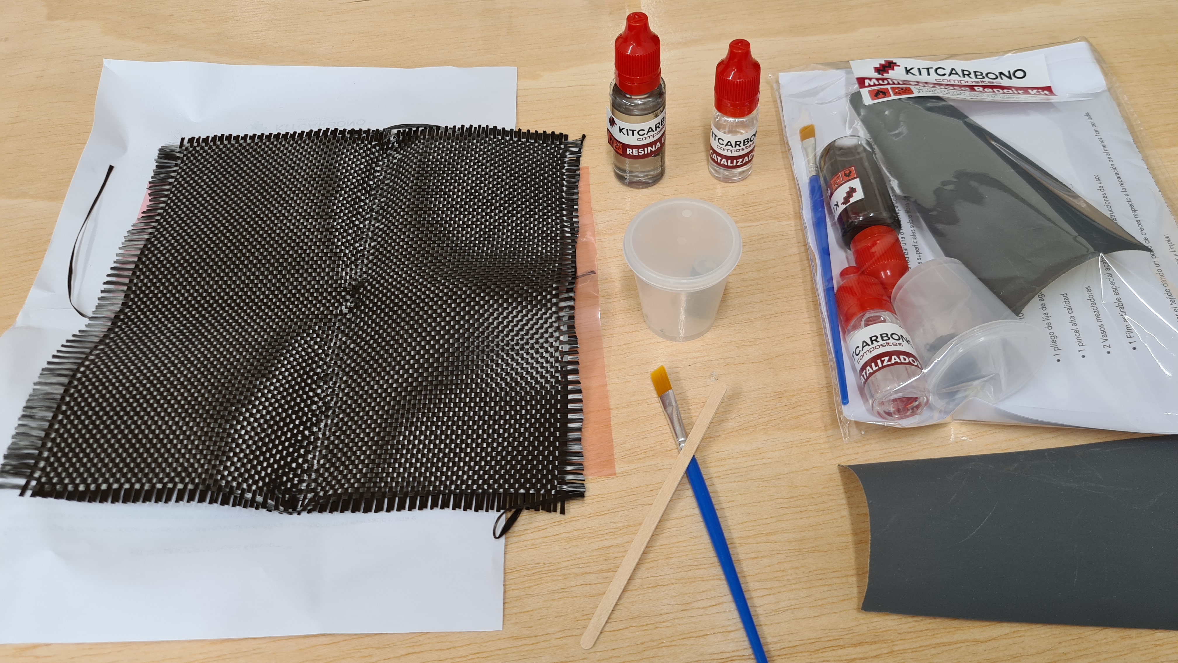

Serges, é um passa tempo. Dai demorar tanto a construir. Entretanto ganhei outros gostos, principalmente a madeira e tenho investido aí também...
Este projecto, estou na parte final mas a pior, torque arms... inicialmente ia fabricar em aço mas vou alterar para aluminio e depois tentar "embrulhar" tudo em fibra de carbono.
Abraço a todos,
Luís.
Abraço a todos,
Luís.

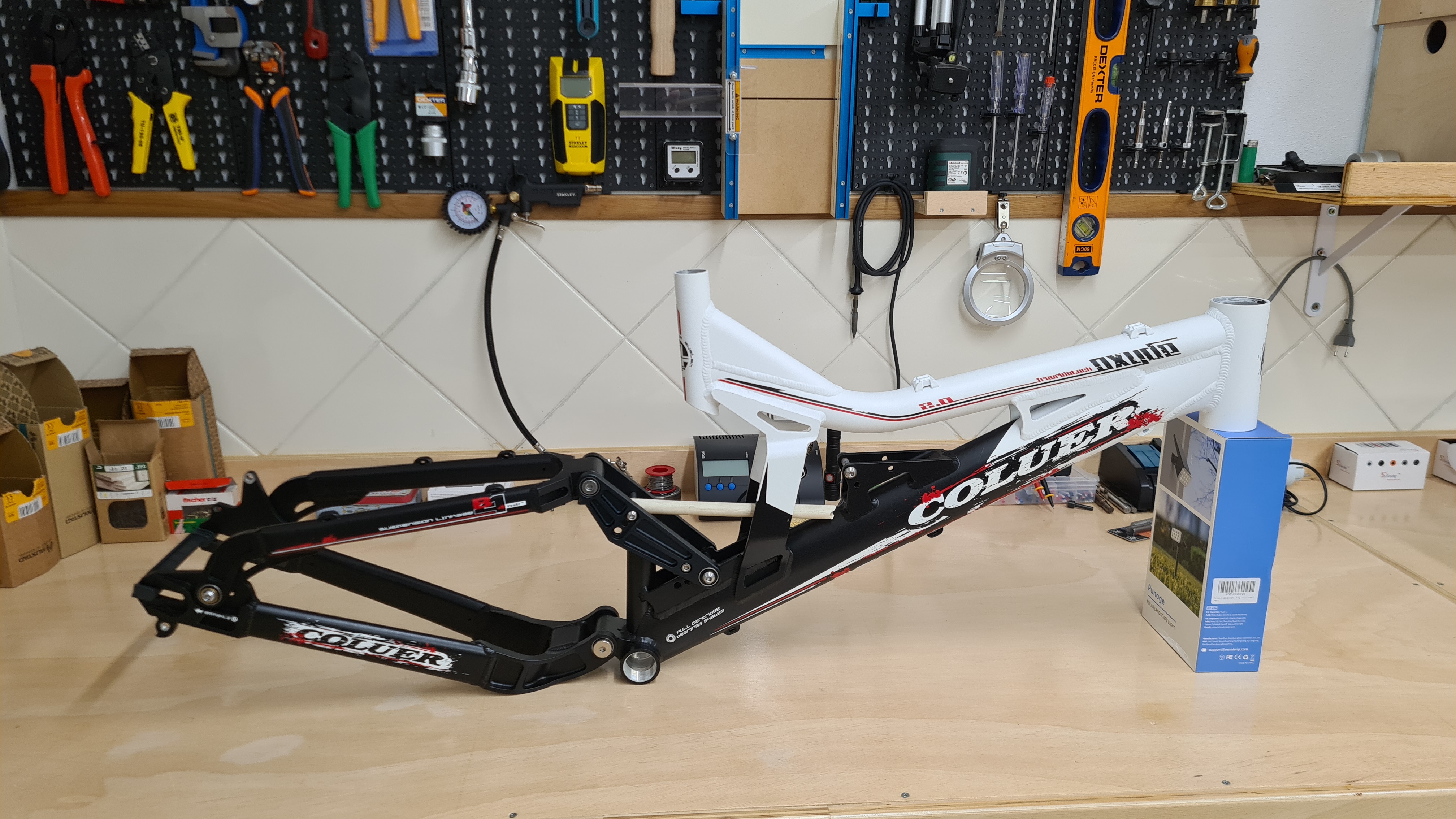

luisdacosta
- Mensagens: 572

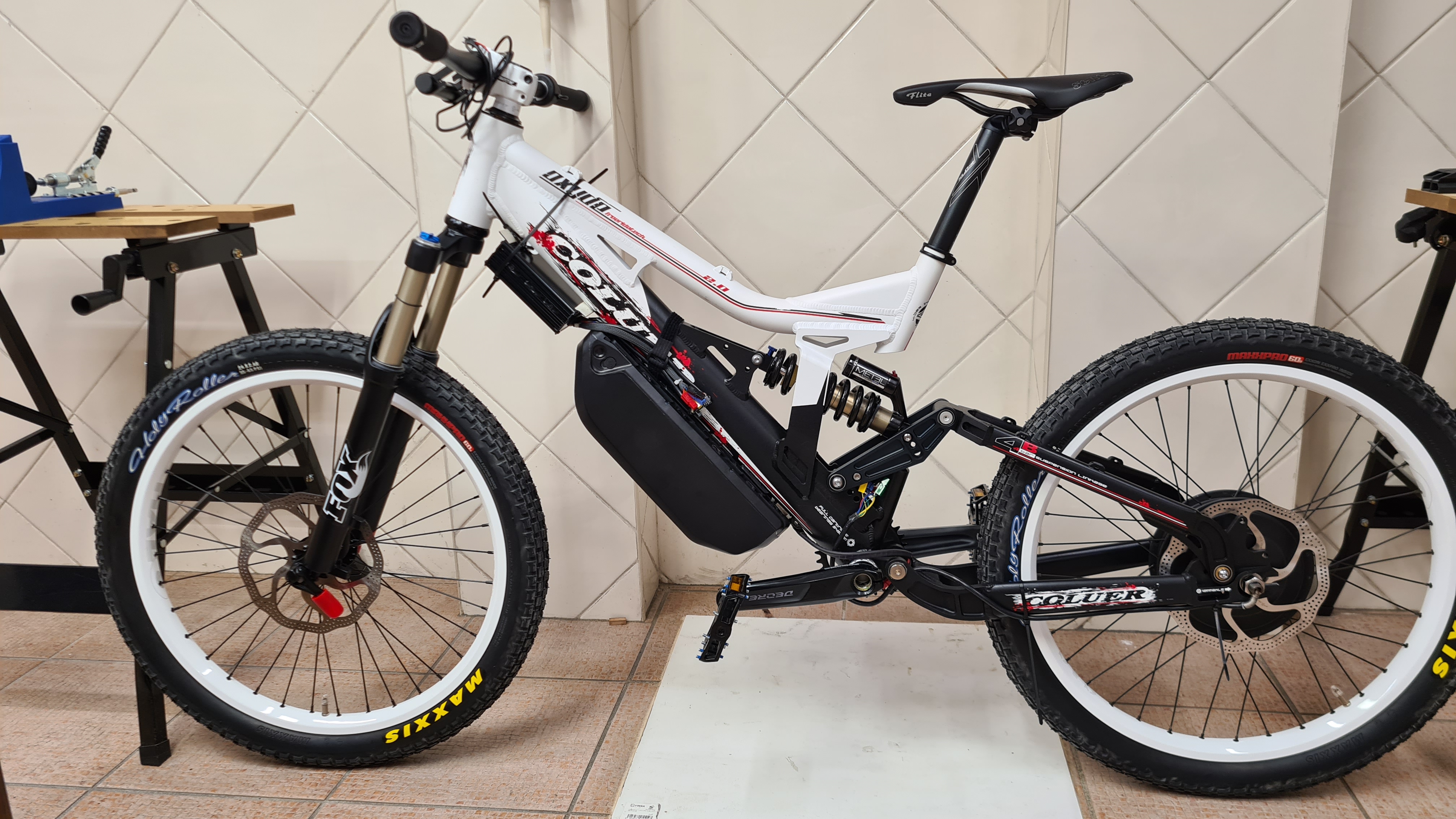

Olá malta,

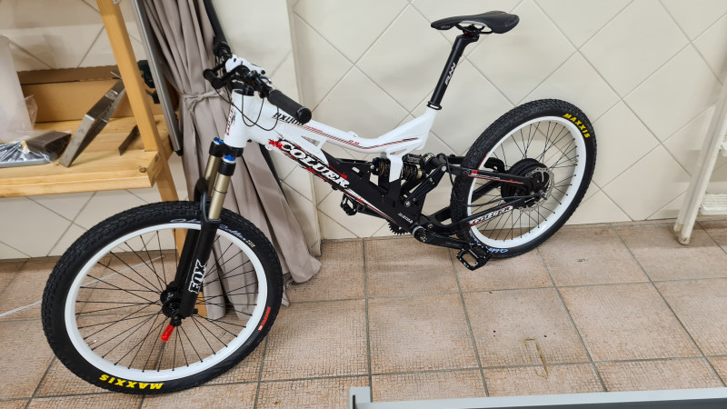

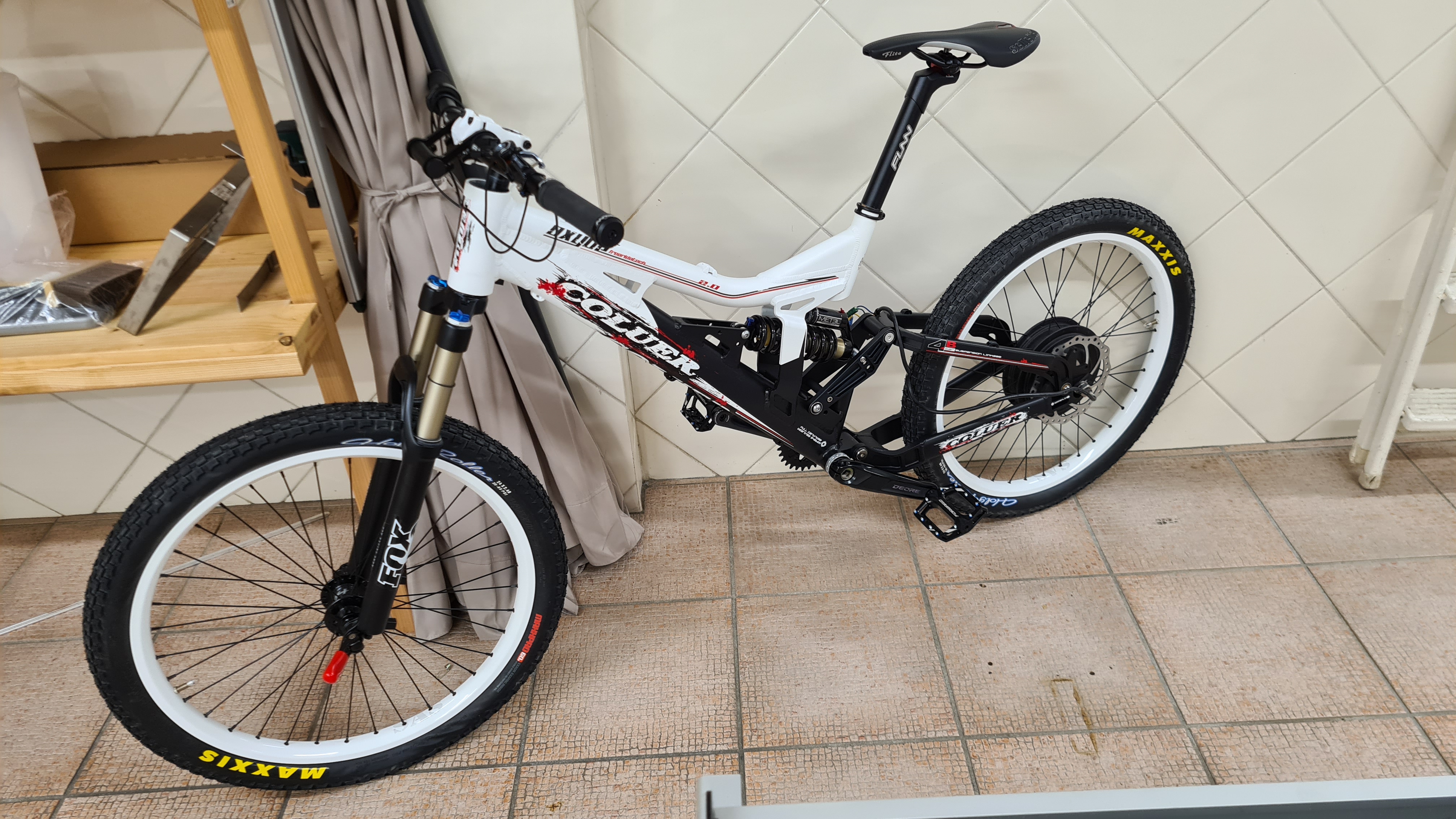

Já ando com esta bike parada à uns tempos. Indecisões... muitas...
Finalmente decidi. Não vou arriscar alterar este quadro, apenas e só, porquê quanto mais penso e pesquiso, qualquer alteração que vá fazer a este quadro, não vai ficar bem nem seguro... e ao acreditar nisso, não vou alterá-lo. Este quadro vai ficar para outro projecto, um mid-drive ou um dos novos motores da Crystalyte com thru-axle.
Para acabar de vez com este projecto... novo quadro, em alumínio. Escolhi este, apenas pelos dropouts, estarem o mais próximo possível de receber o motor.
Vamos lá, acabar isto...

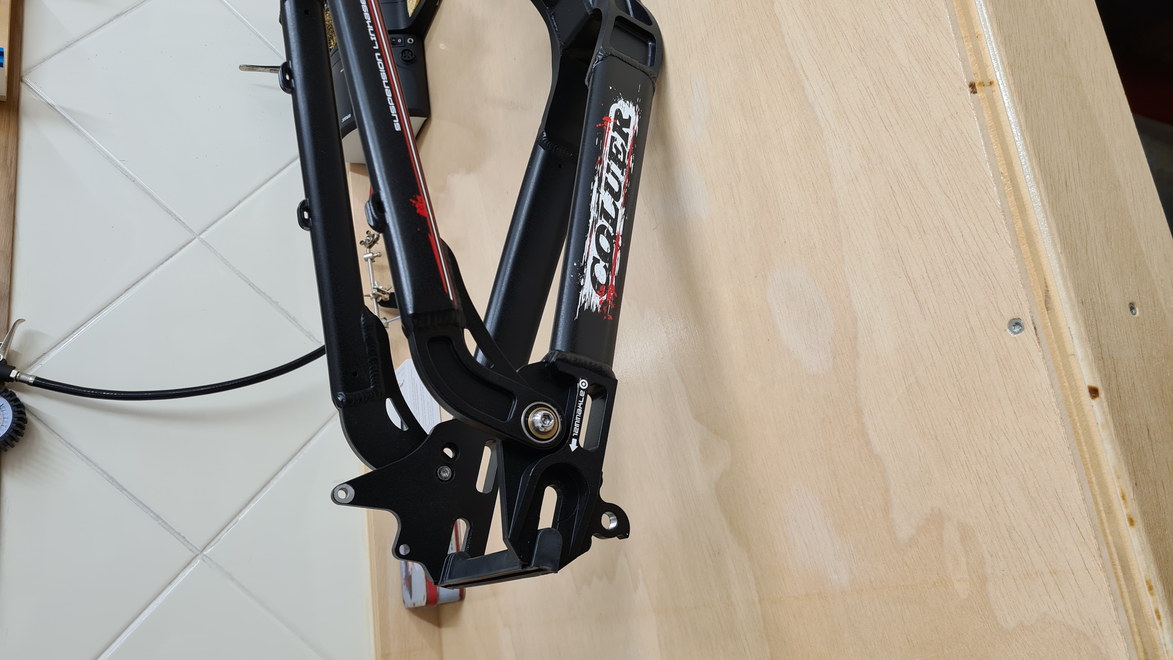

luisdacosta
- Mensagens: 572

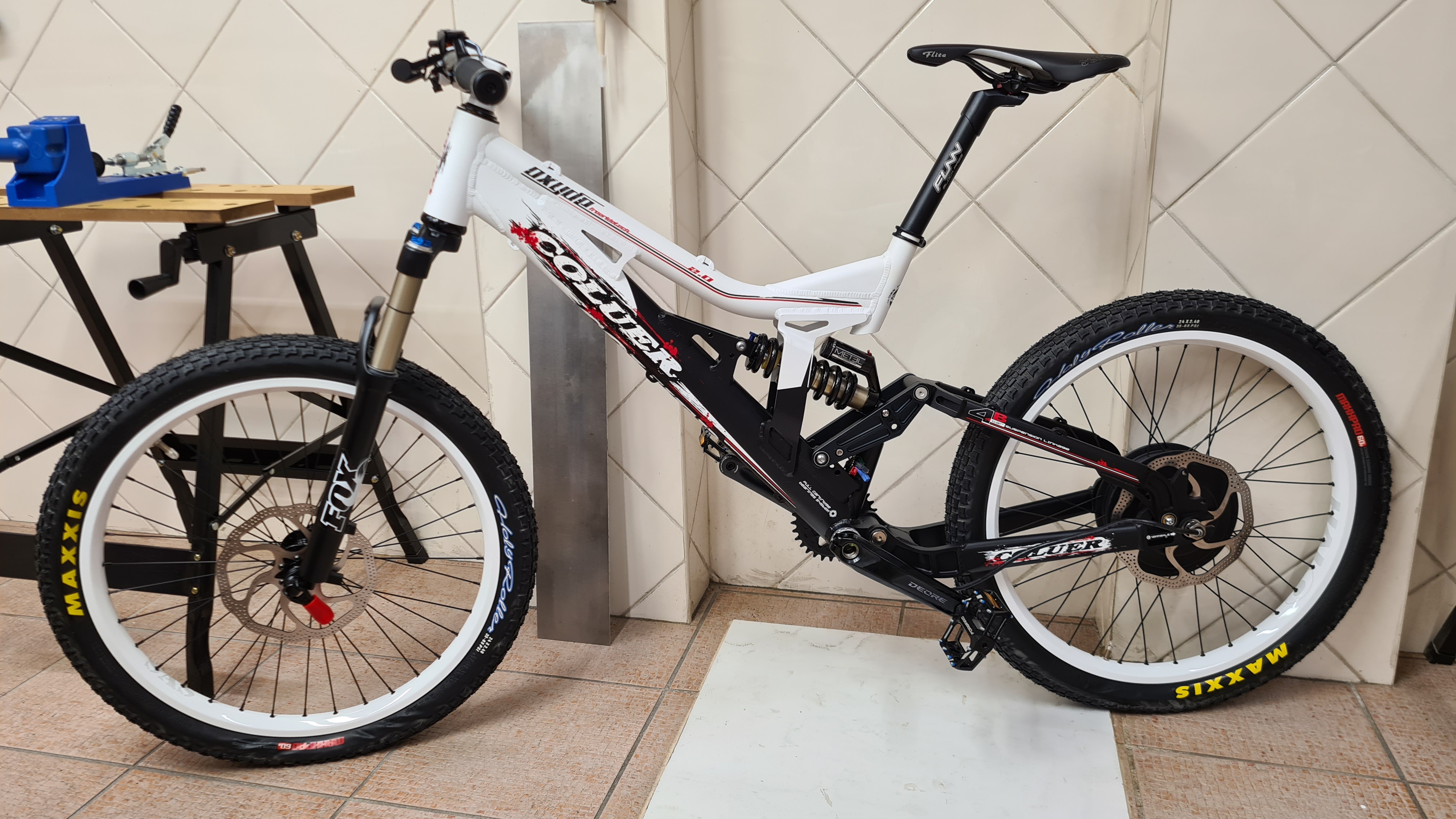

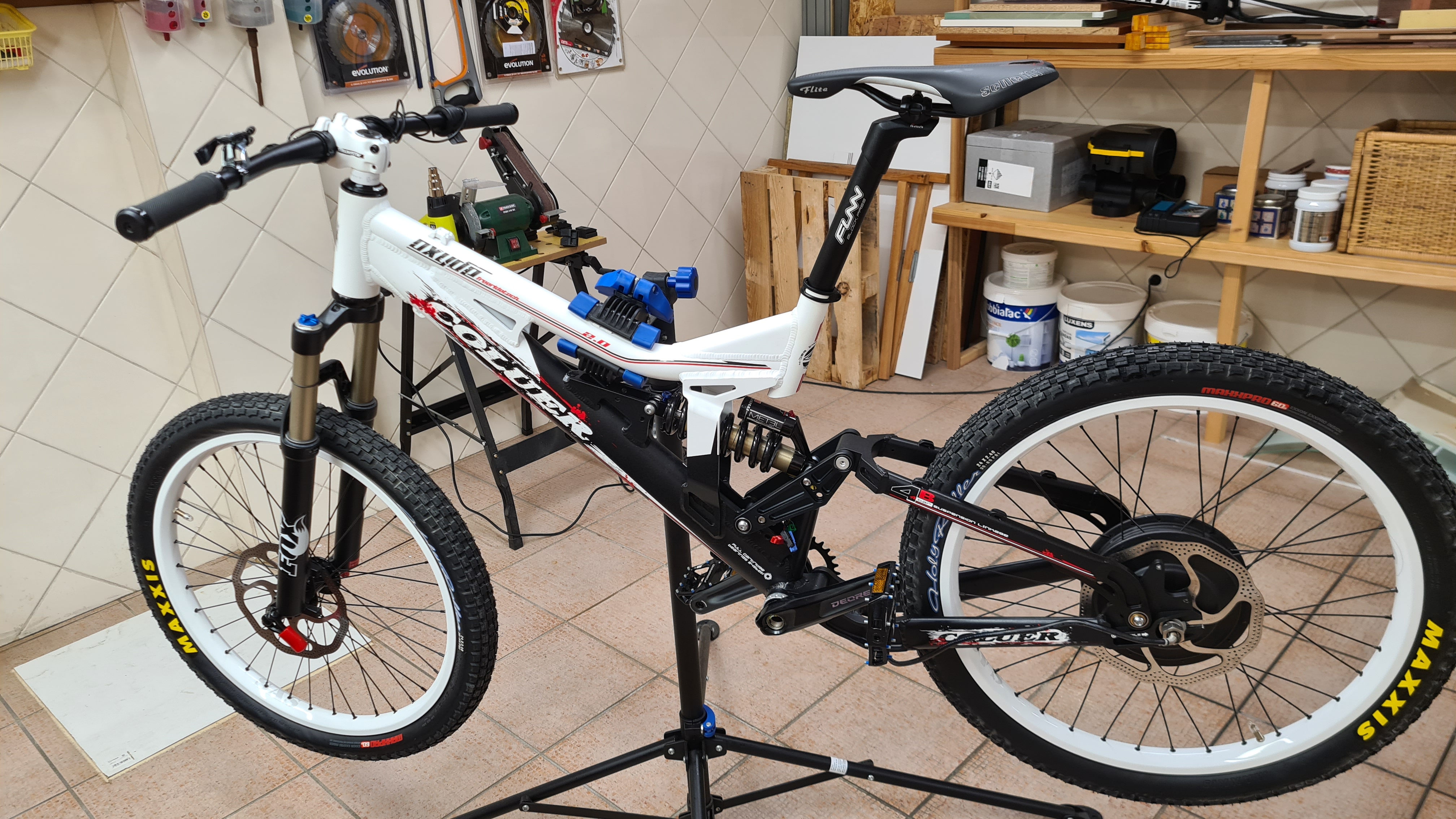

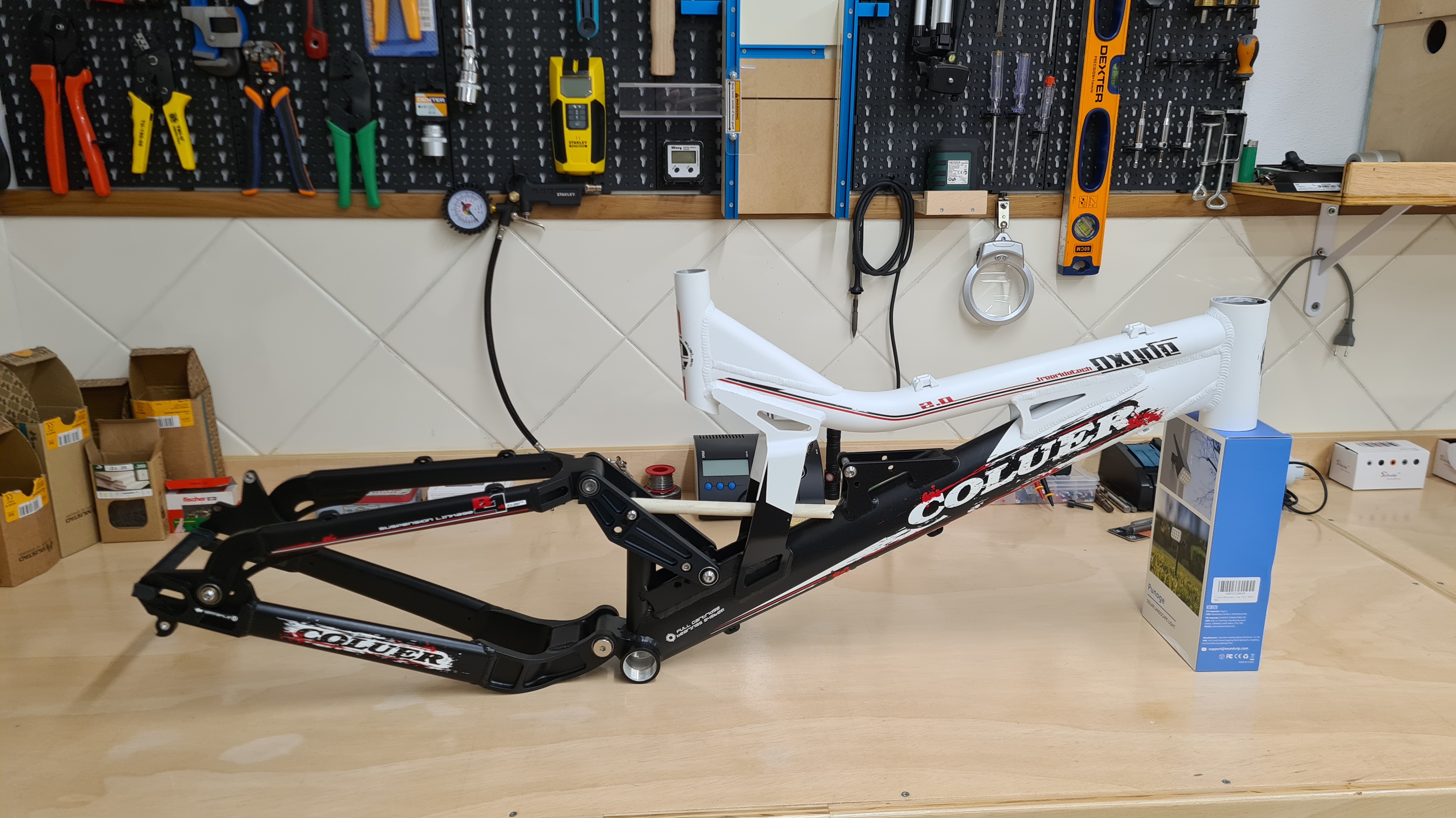

Cá está ele, acabado de chegar....

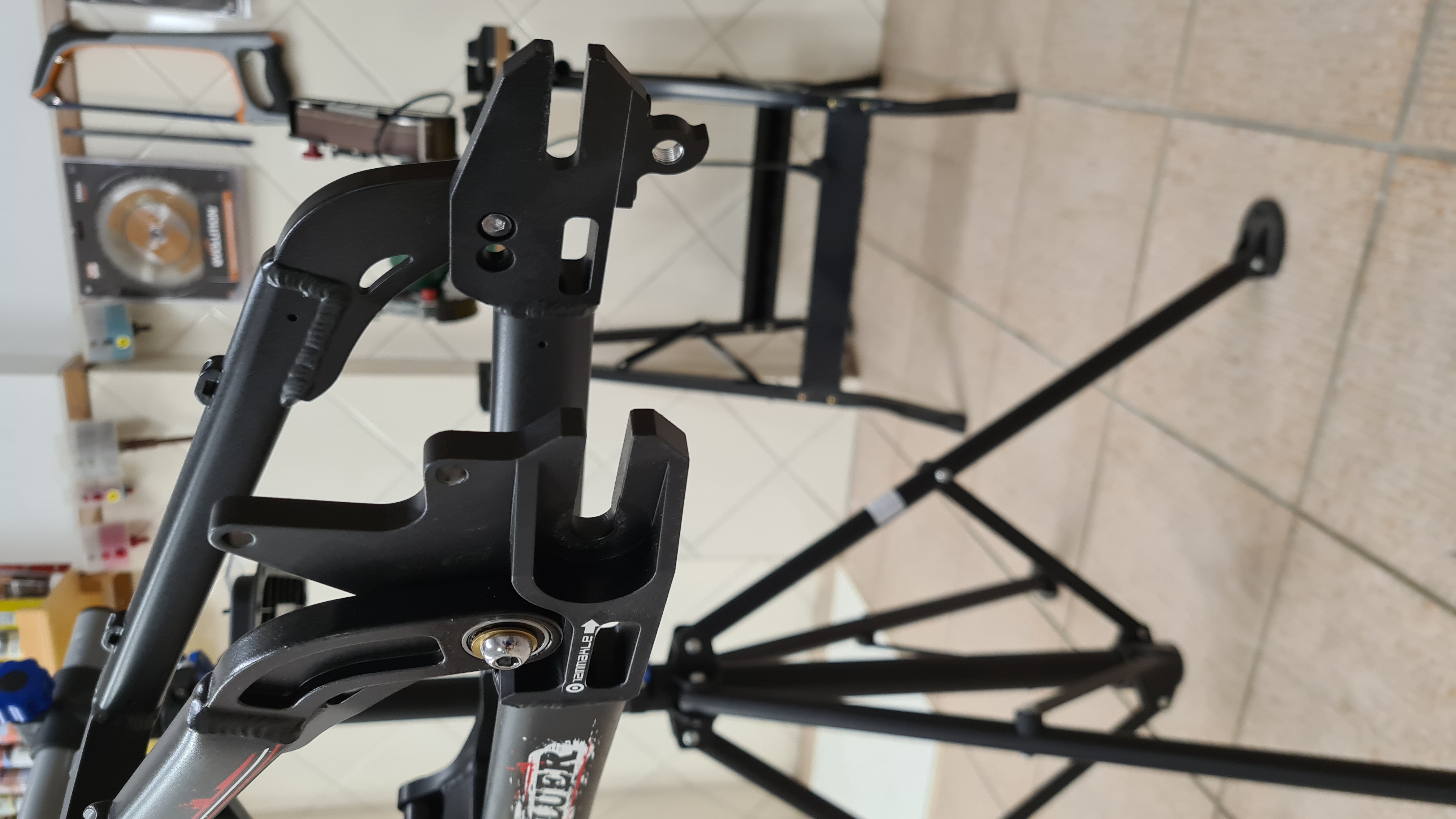

luisdacosta
- Mensagens: 572

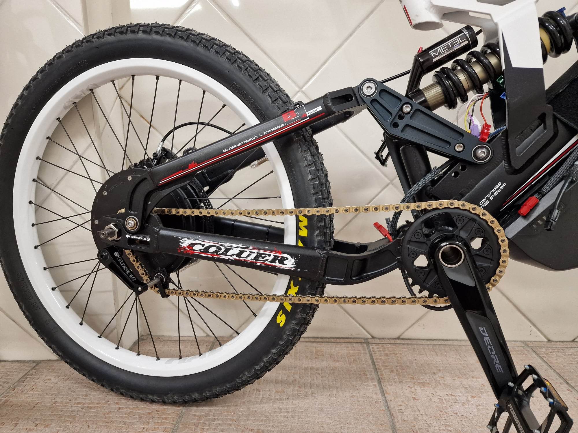

Olá pessoal ,
Com este quadro, vai ser mais fácil...a parte mais difícil...
Luís.
Luís.
luisdacosta
- Mensagens: 572
...só para ter a certeza que encaixa tudo...

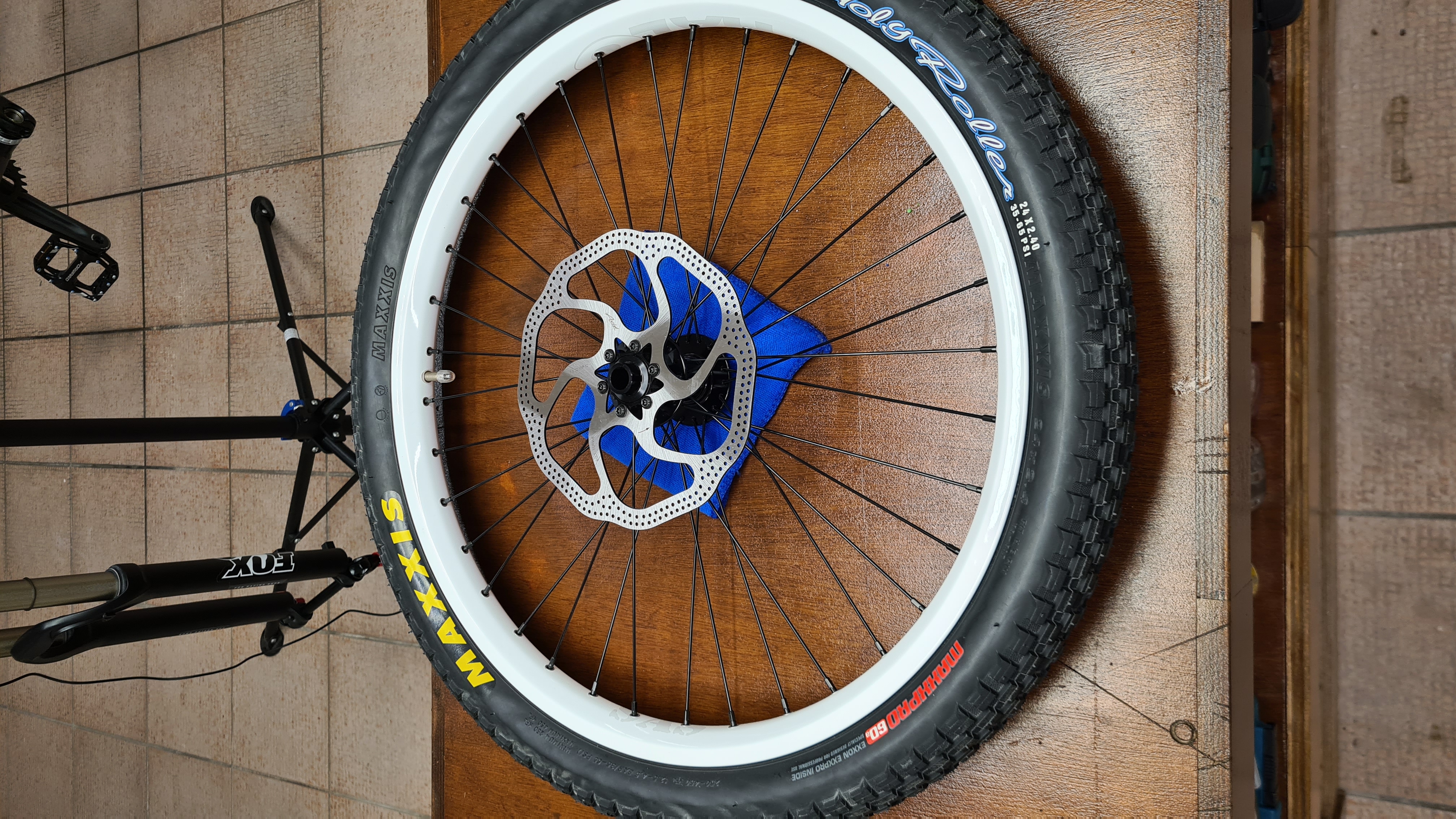

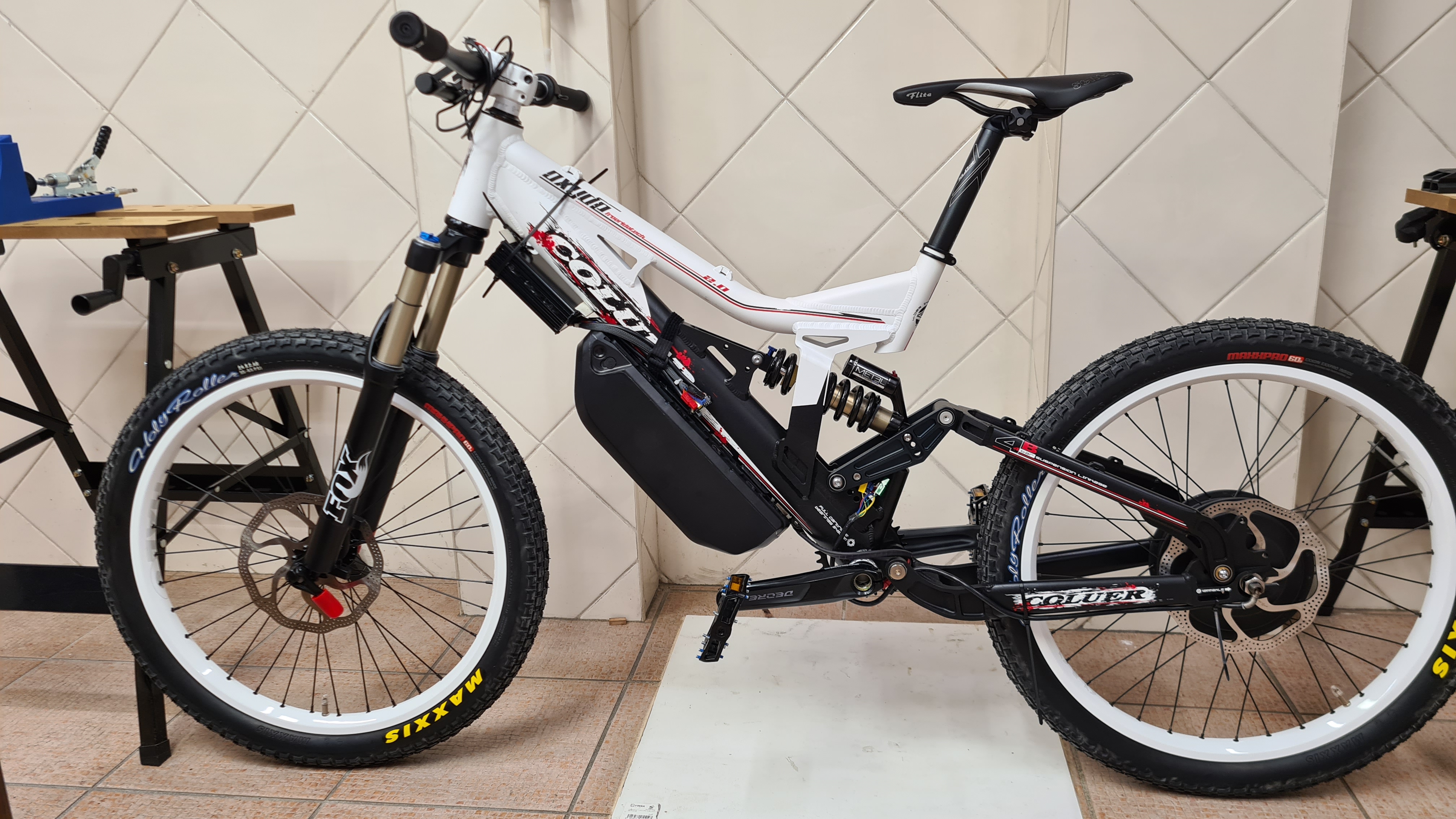

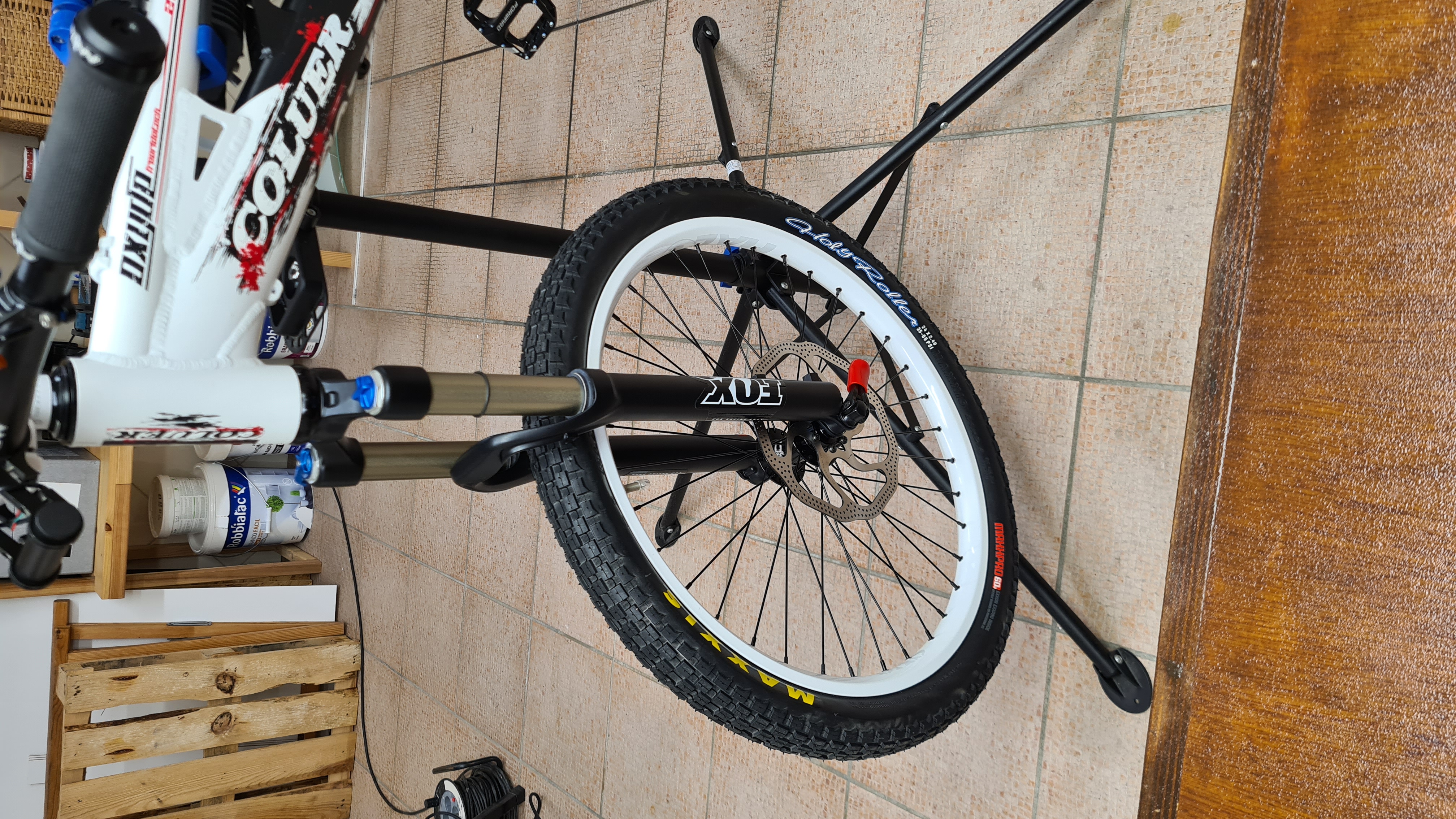

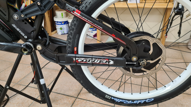

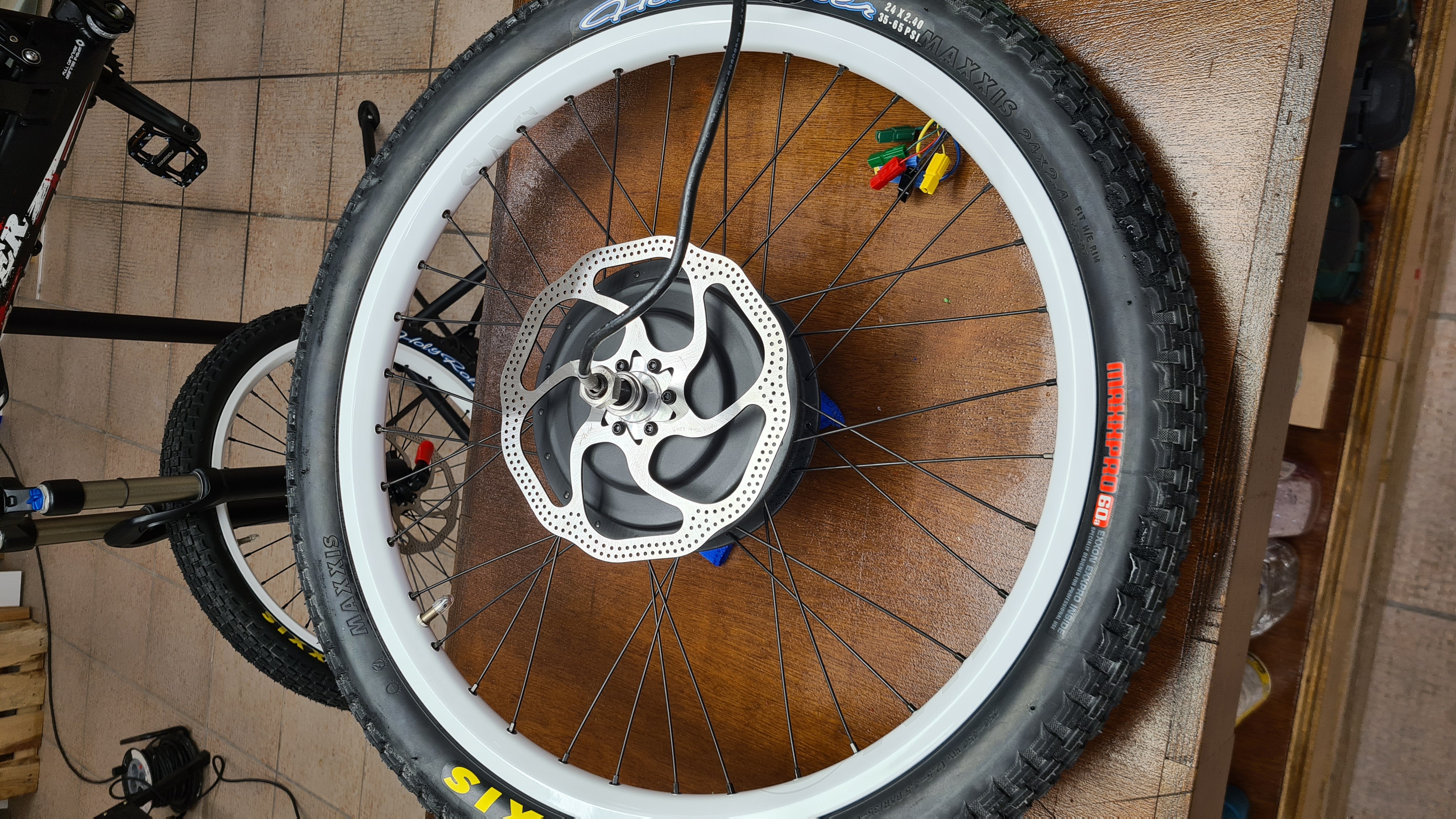

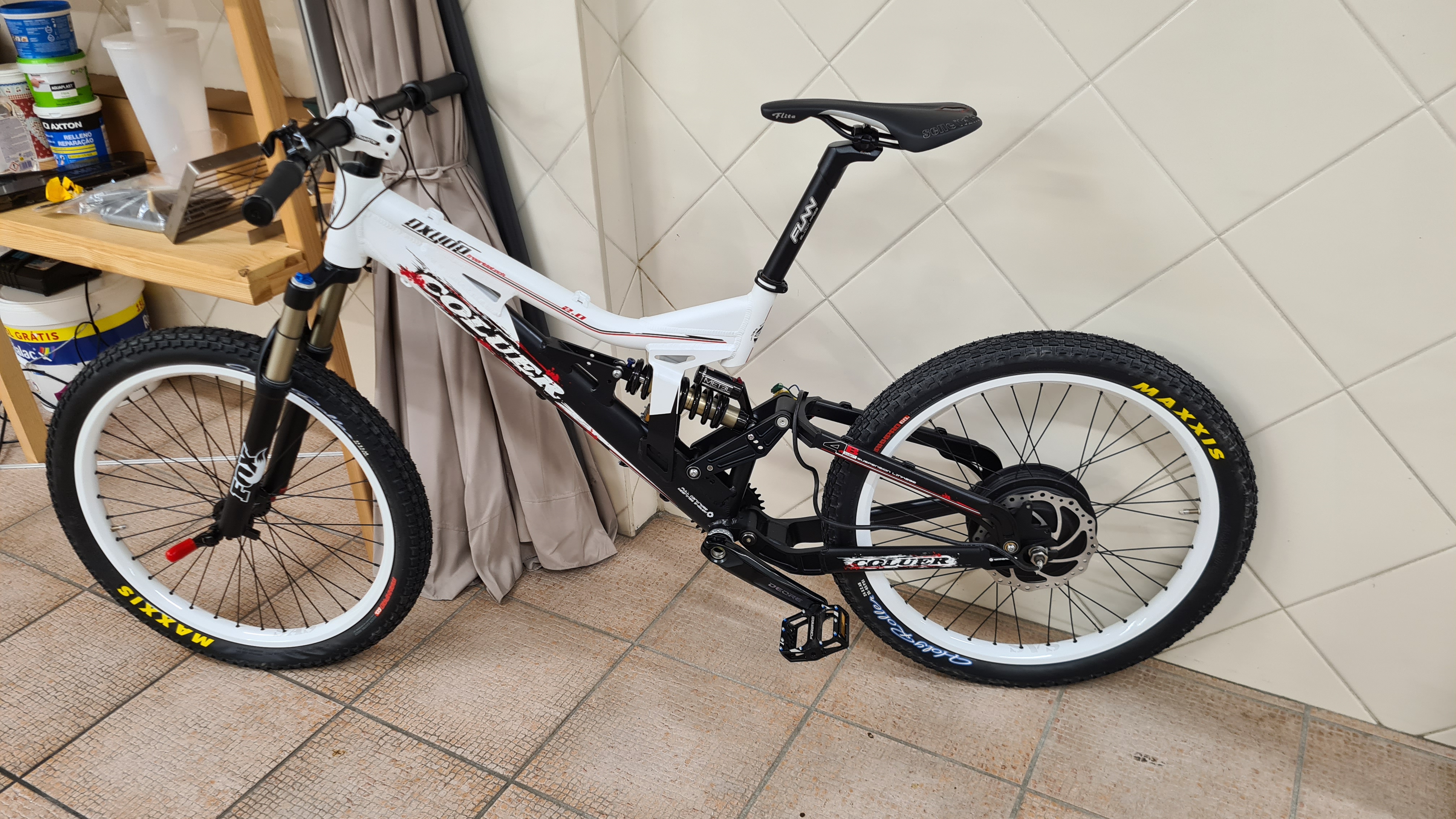

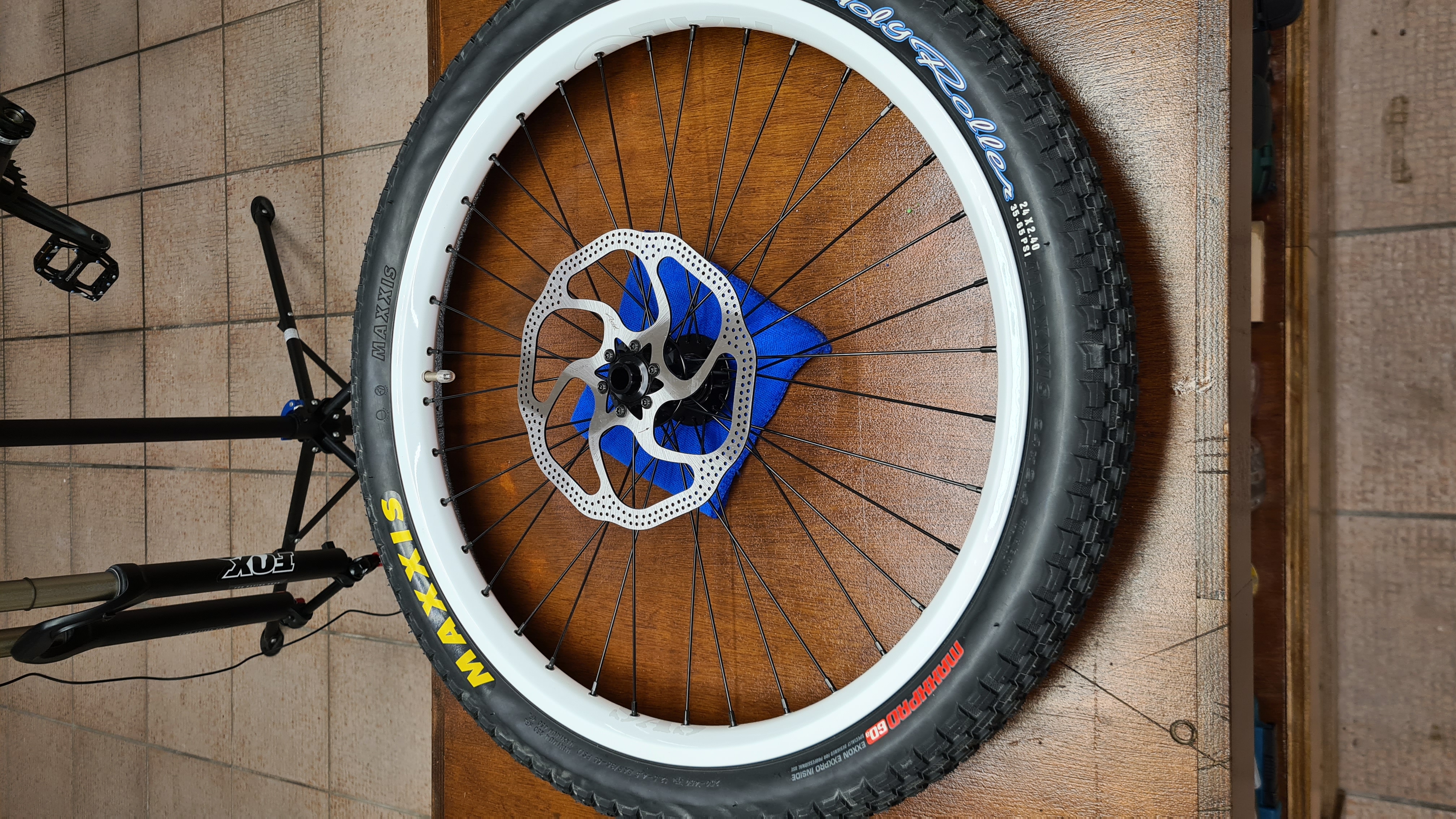

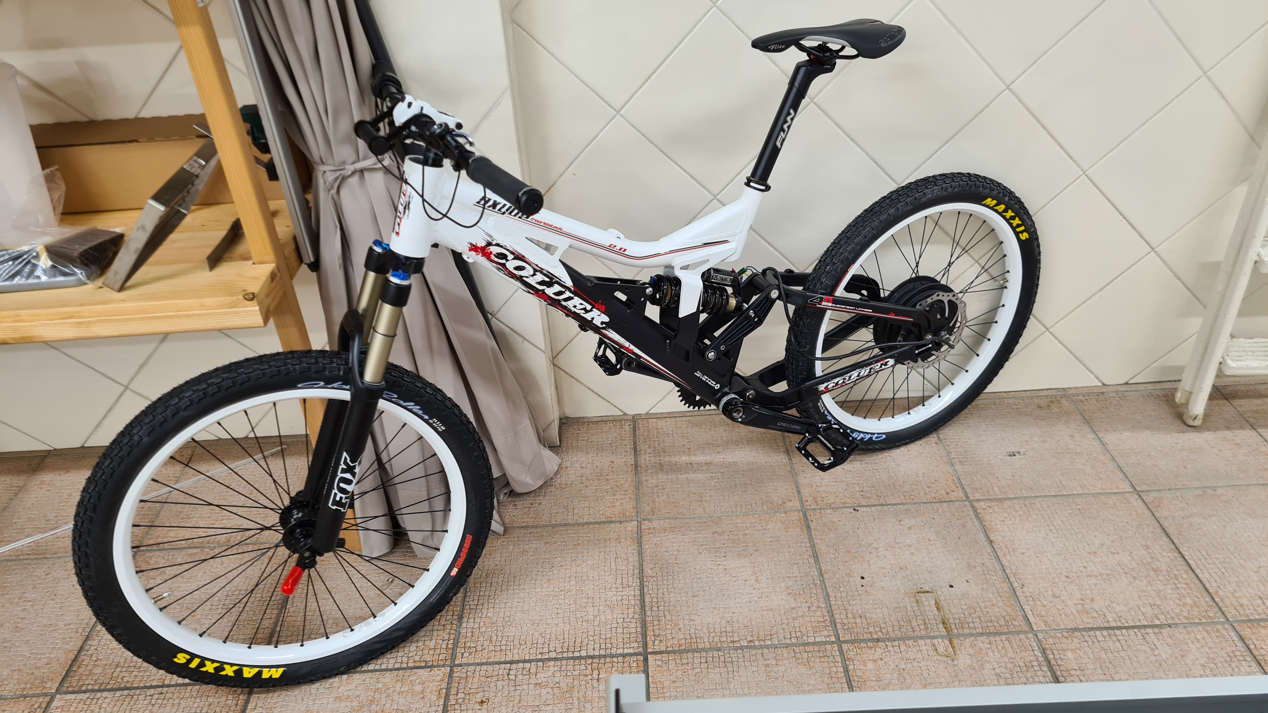

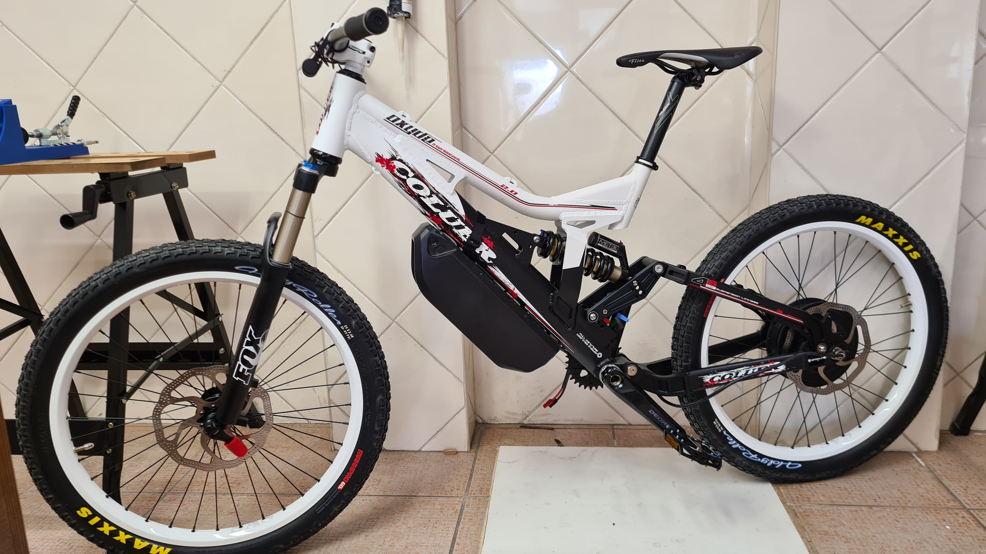

Olá companheiros,

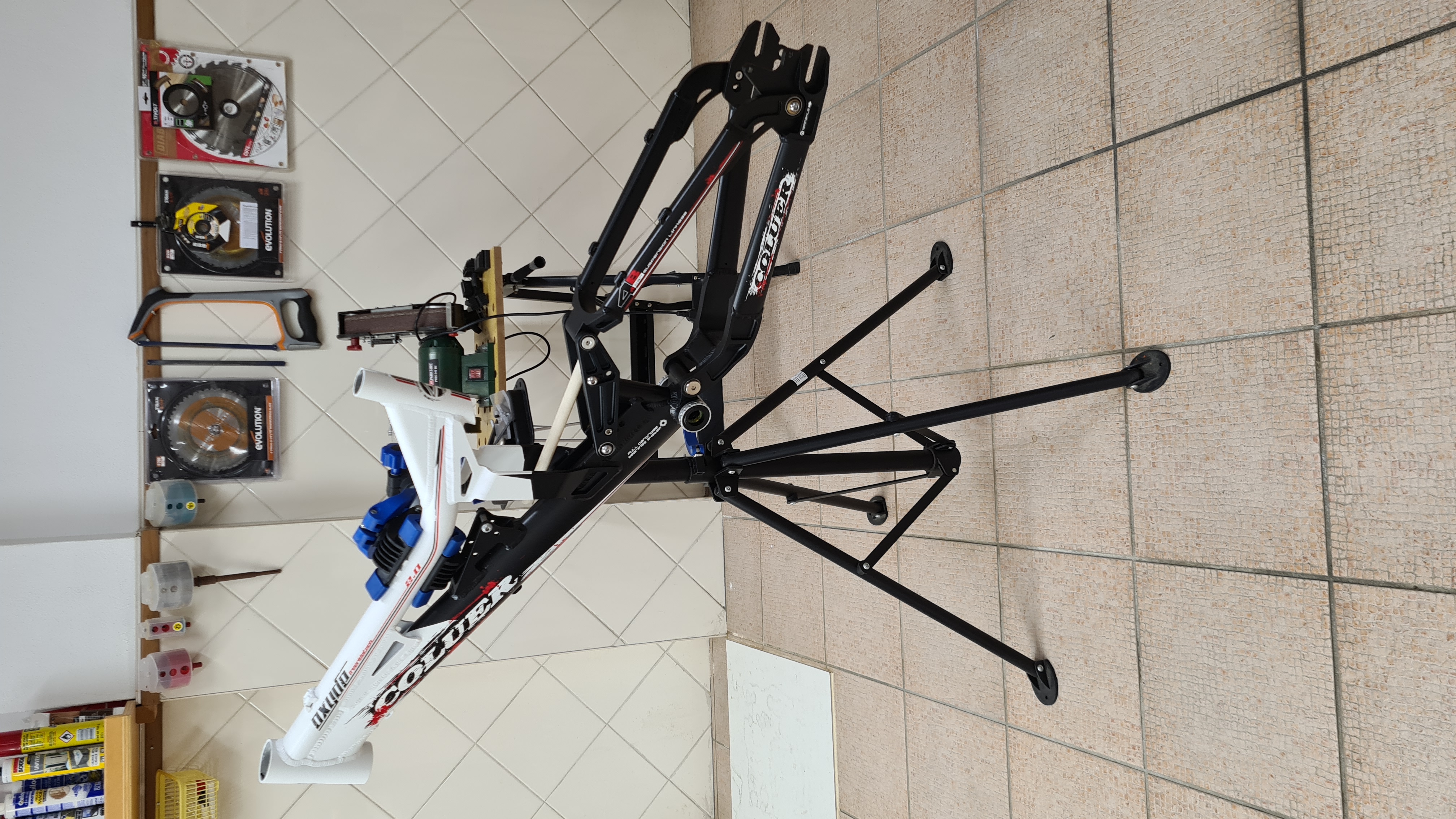

Isto de mudar o quadro... muita peça nova, uma autentica guerra com a caixa de direcção. Entretanto comprei uma suspensão para a frente nova da Manitou, própria para este quadro mas o reto das peças nada serve. Eixo é maior, tinha que substituir o cubo e novos raios, o "steam" também não dava, novo guiador... Resolvi substituir a parte superior (copo superior) da caixa de direcção e usar a Fox que já cá tinha. Retirar a caixa sem a ferramenta própria e colocar outra
Mas já está... entretanto coloquei discos e vou colocar os travões. Vou fazer uma caixa para a bateria, porque não quero colocar esta de "pernas para o ar". Já tenho o alumínio para o fazer...
Luis.
Luis.

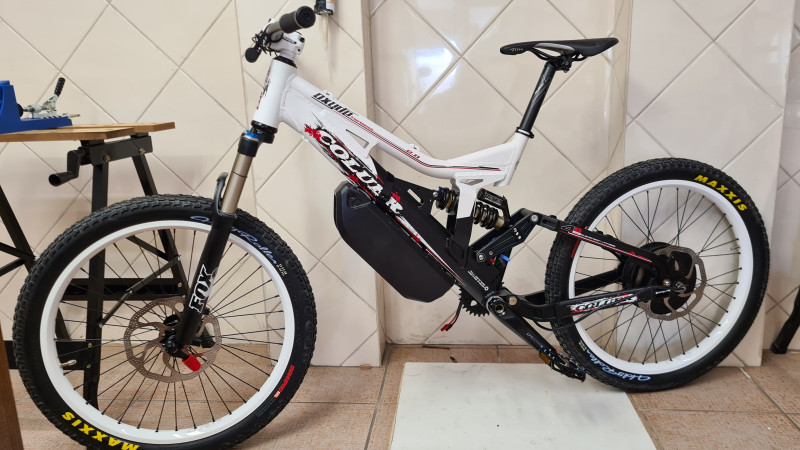

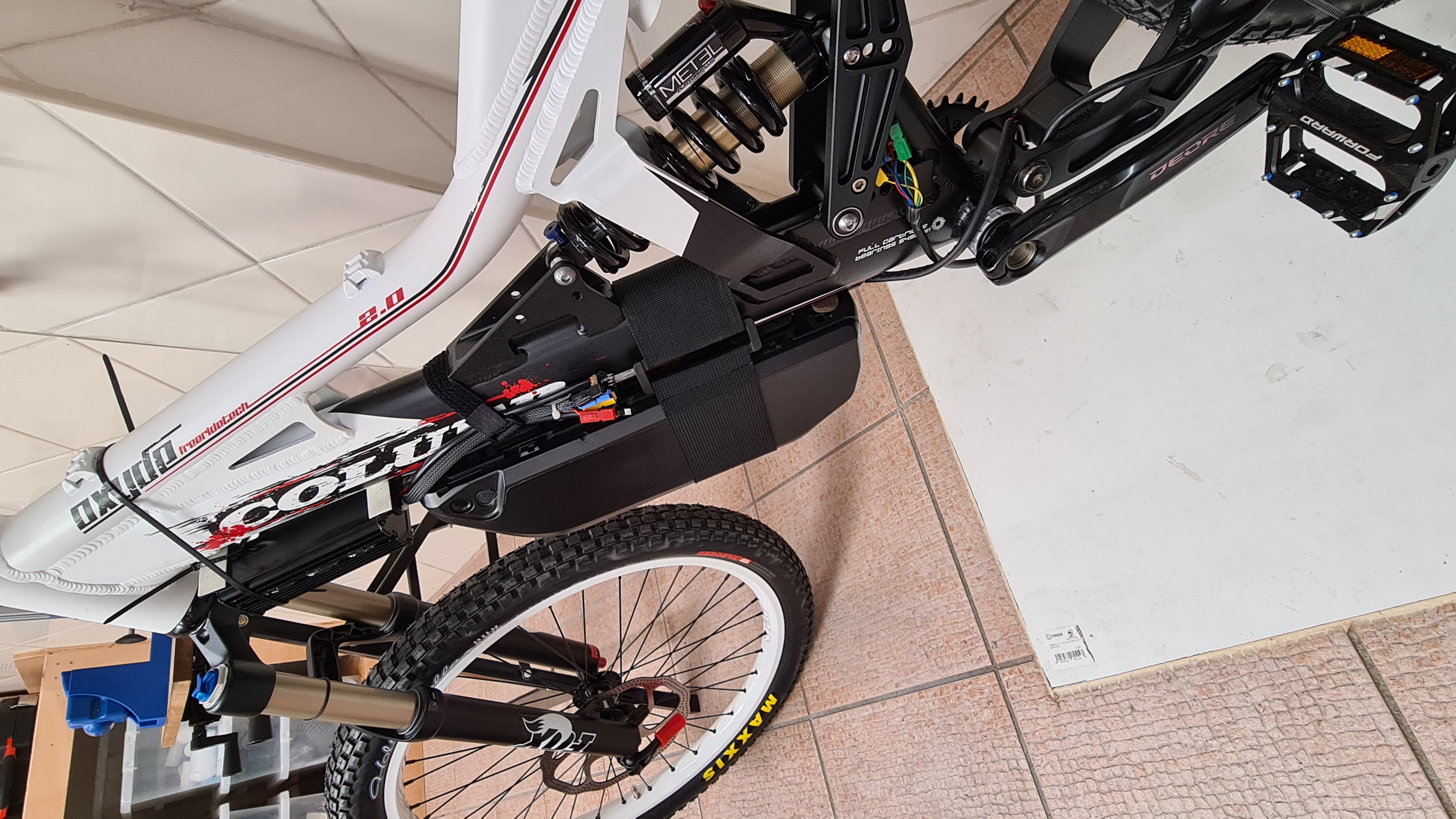

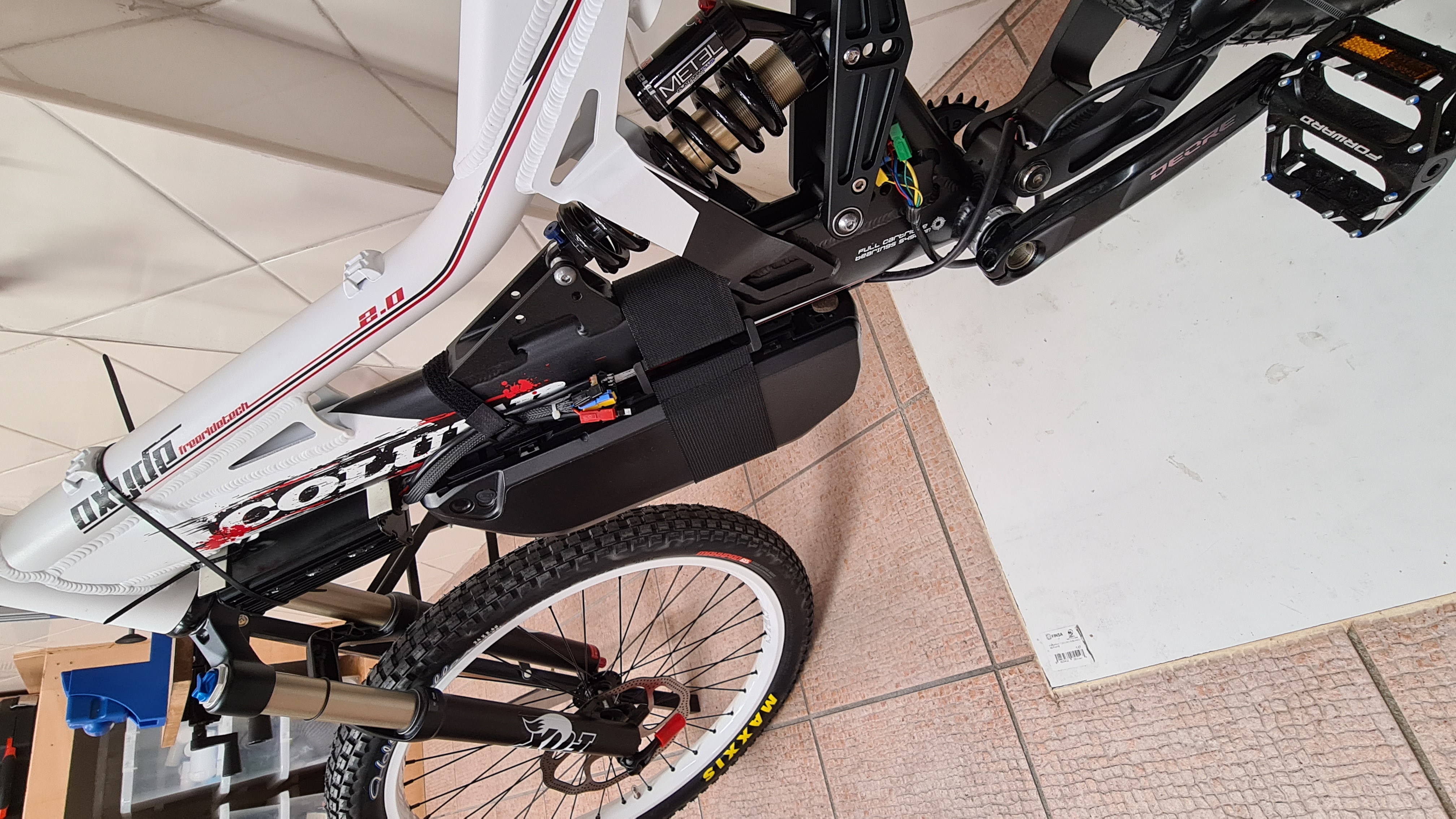

Olá malta,
Depois de contactar o fabricante da bateria (em3ev), fica uma foto do local onde vai ser instalada.
Luís.
Luís.

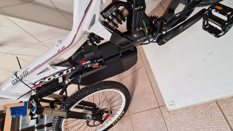

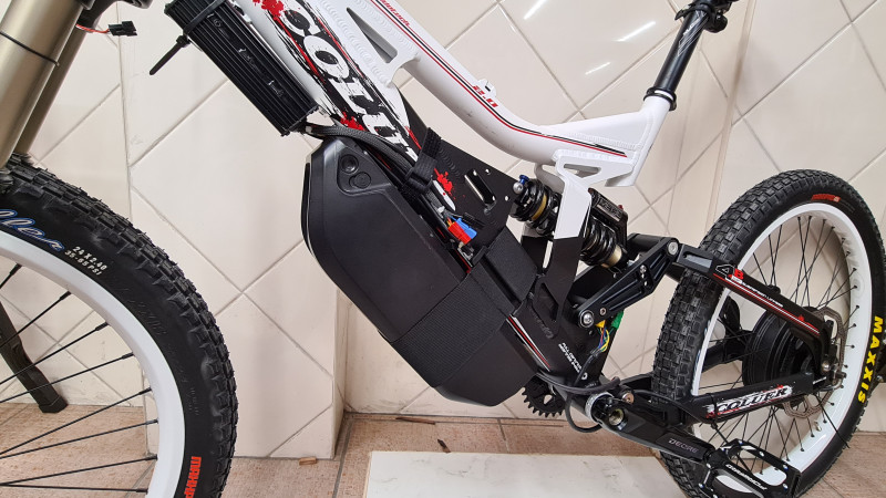

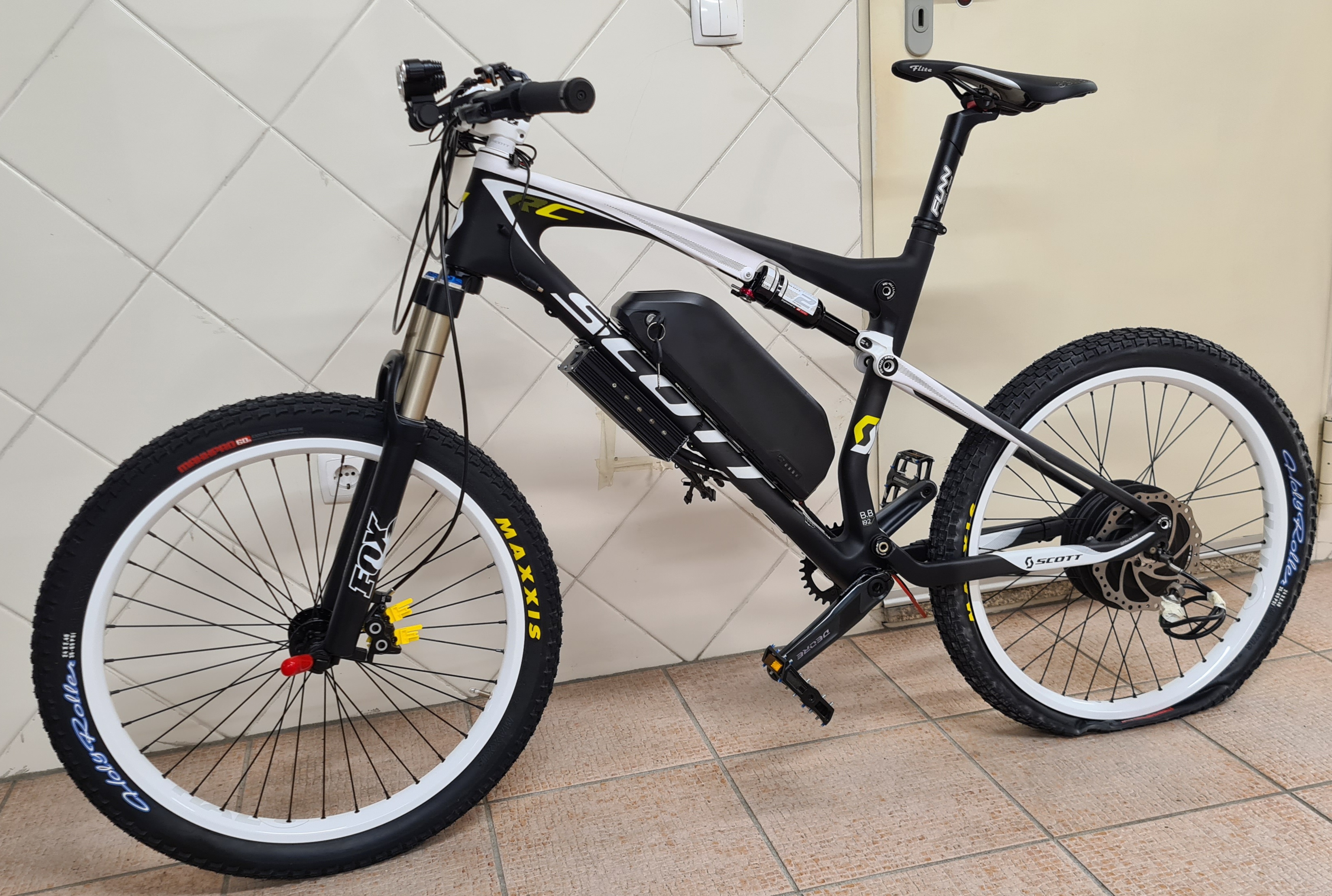

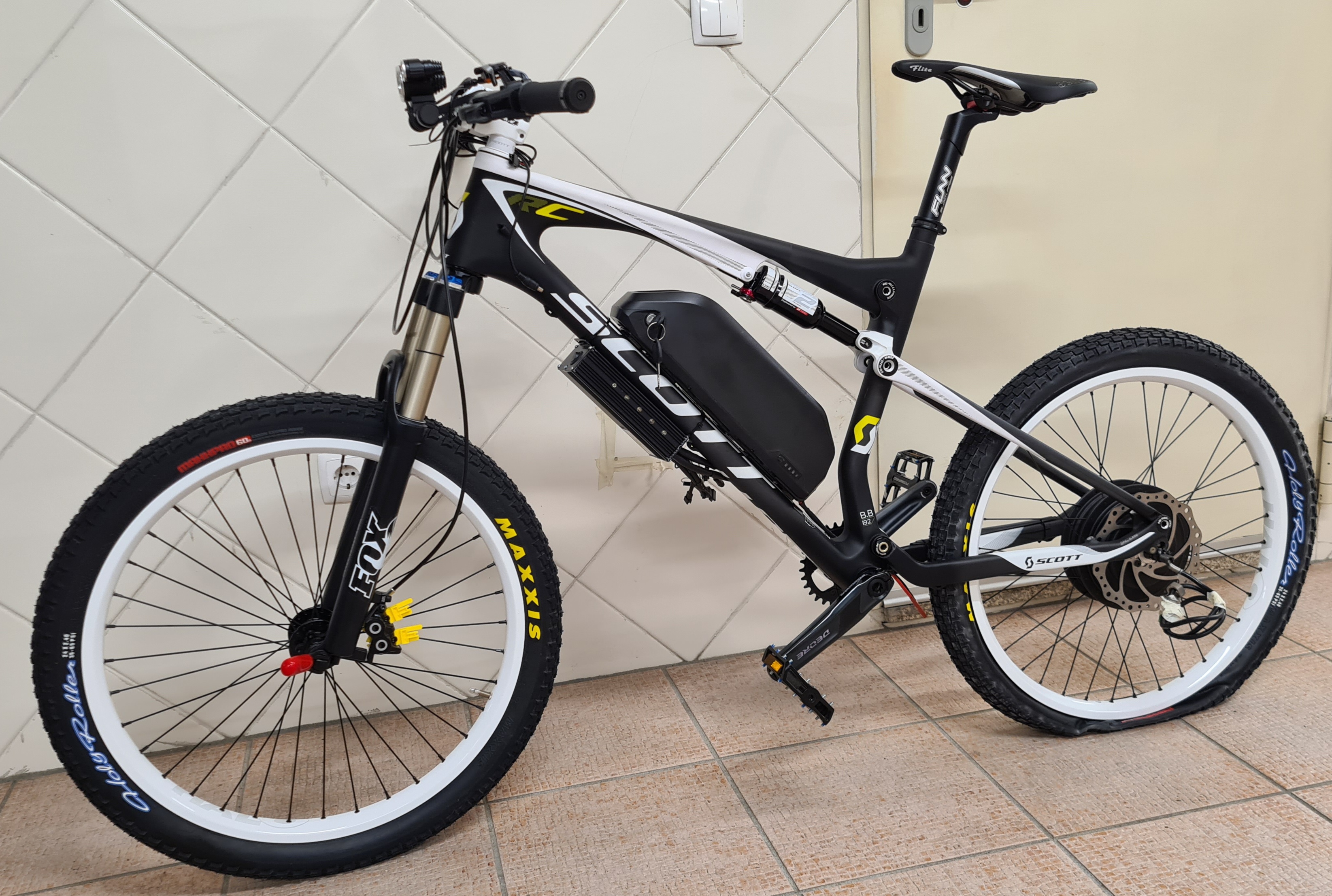

luisdacosta
- Mensagens: 572

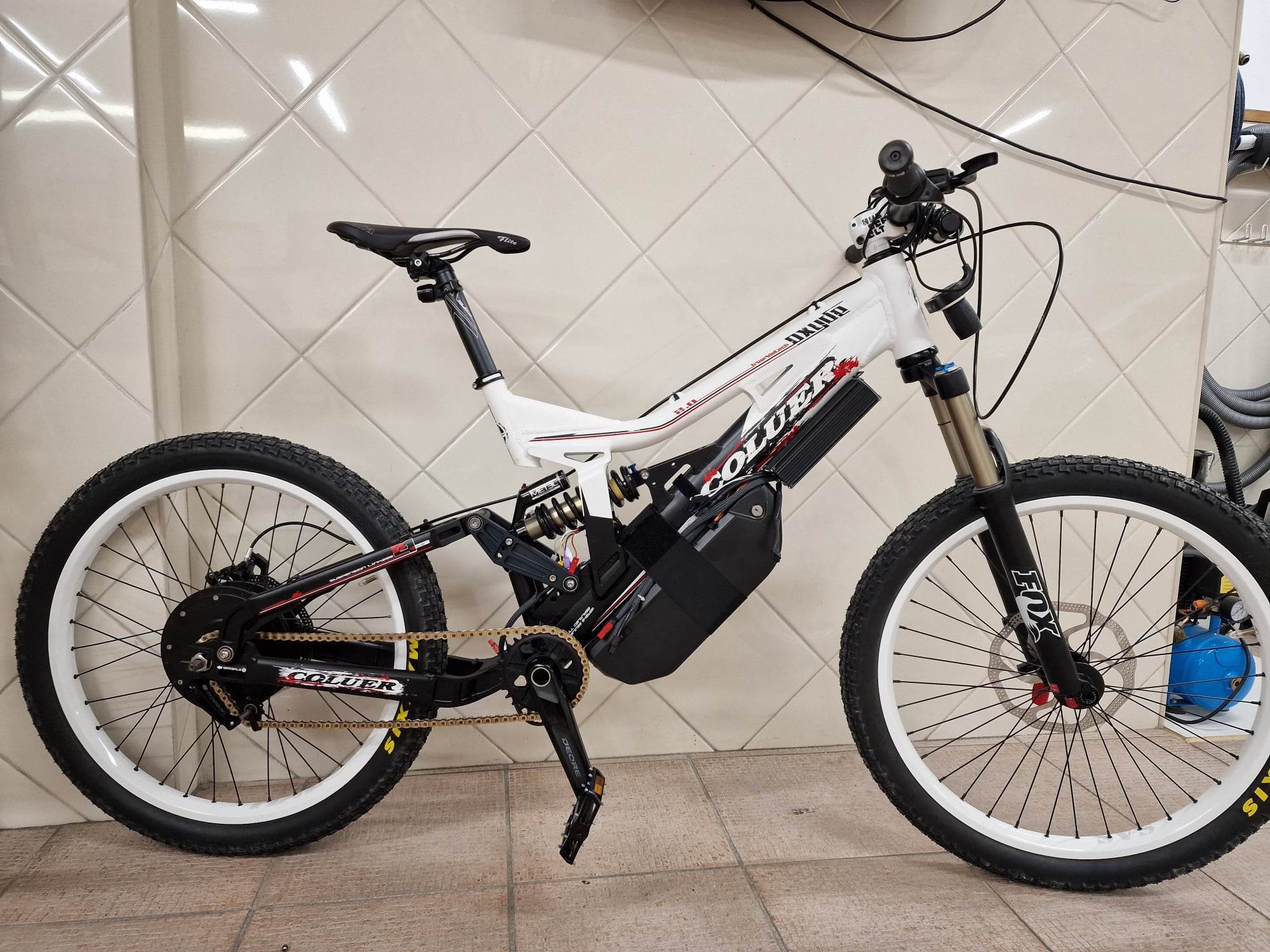

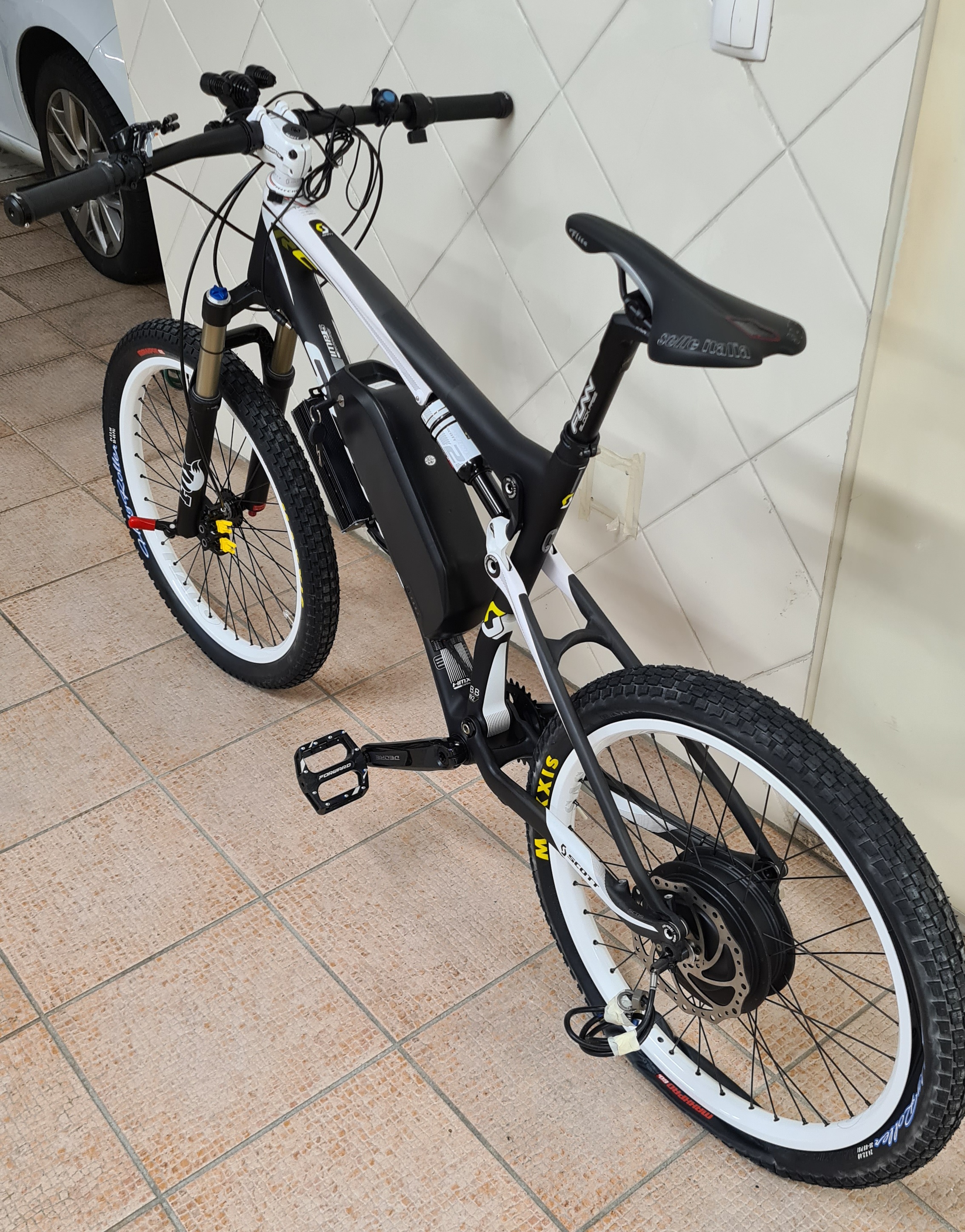

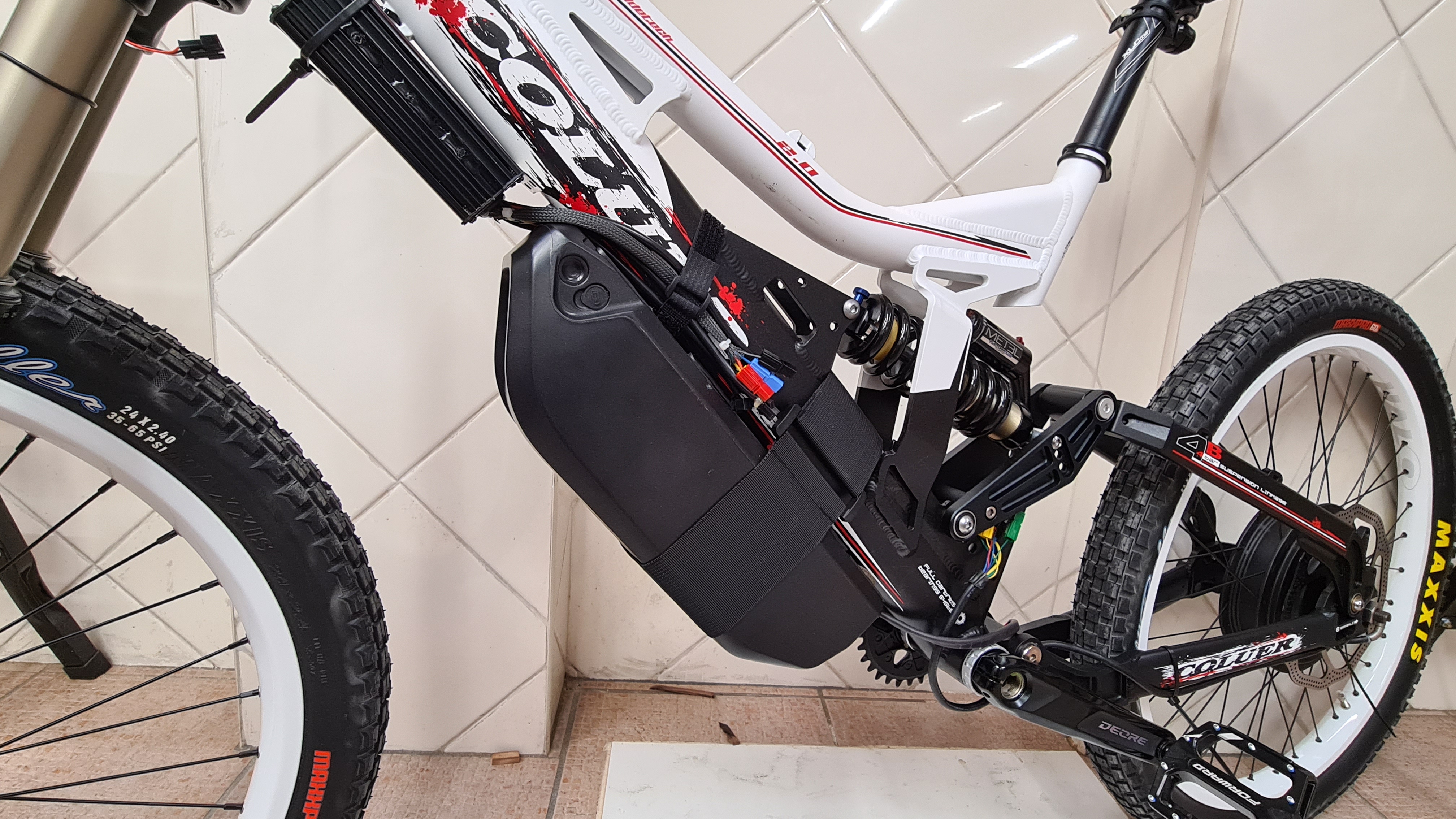

Enquanto aguardo por cintas elásticas para segurar a bateria (prevenção), acho que já decidi para onde vai o controlador...
luisdacosta
- Mensagens: 572
Chegaram as cintas. Excelente qualidade. Penso que vai fazer um bom trabalho....
luisdacosta
- Mensagens: 572

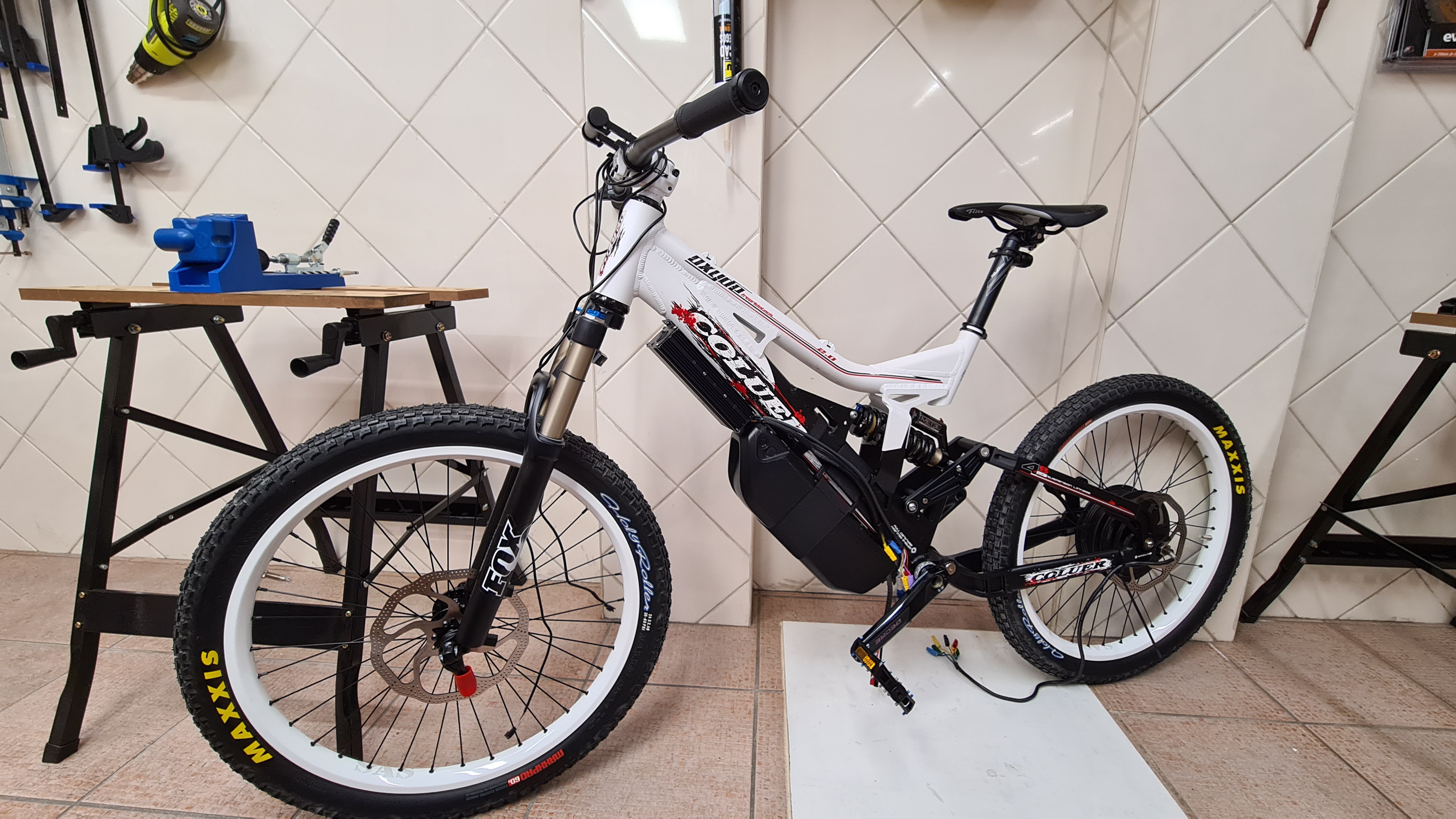

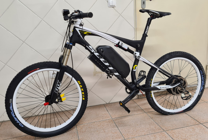

... pequenos ajustes.

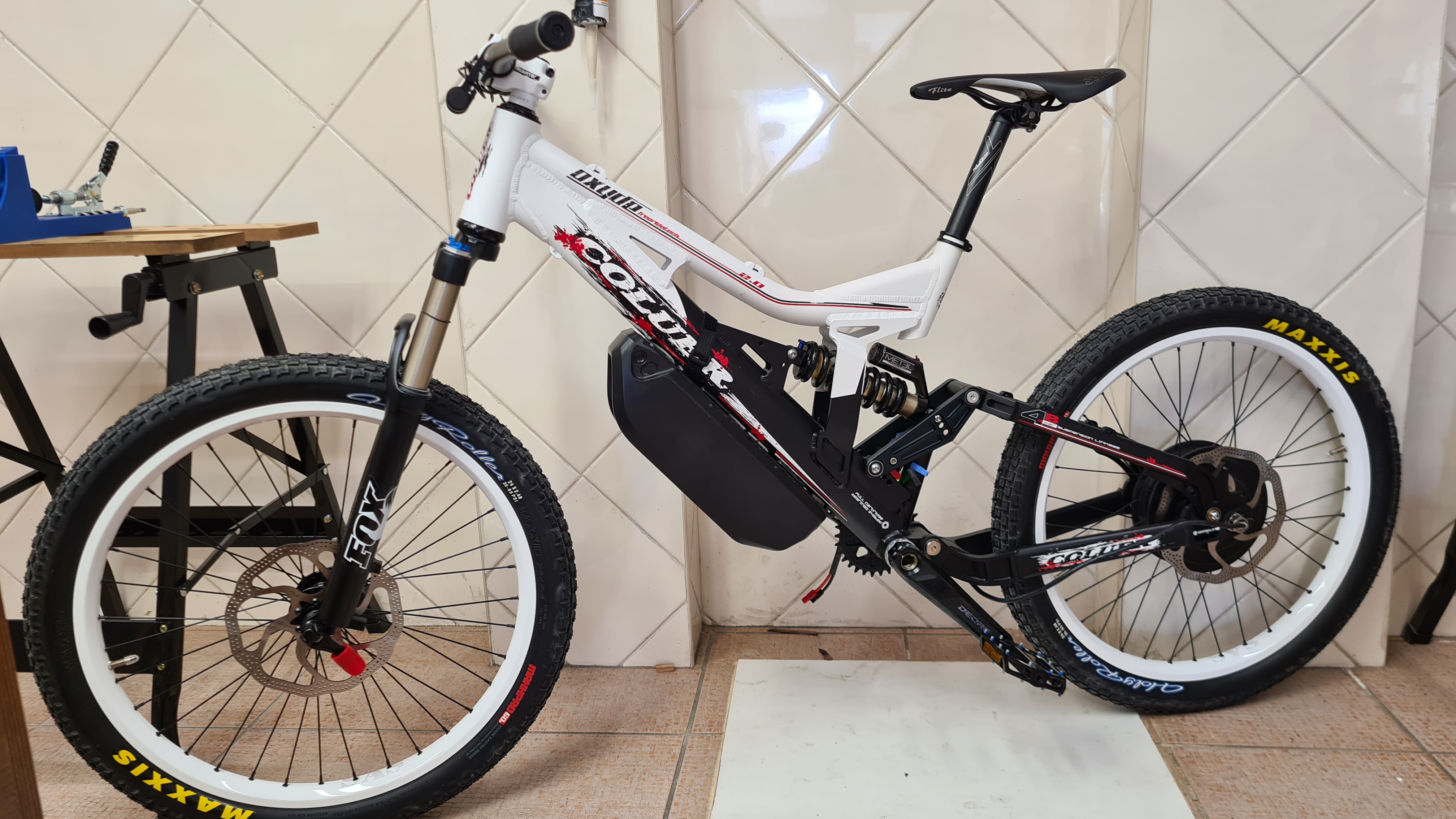

Agora está tudo no sitio final.
Apenas algum "cable management" e torque arms.

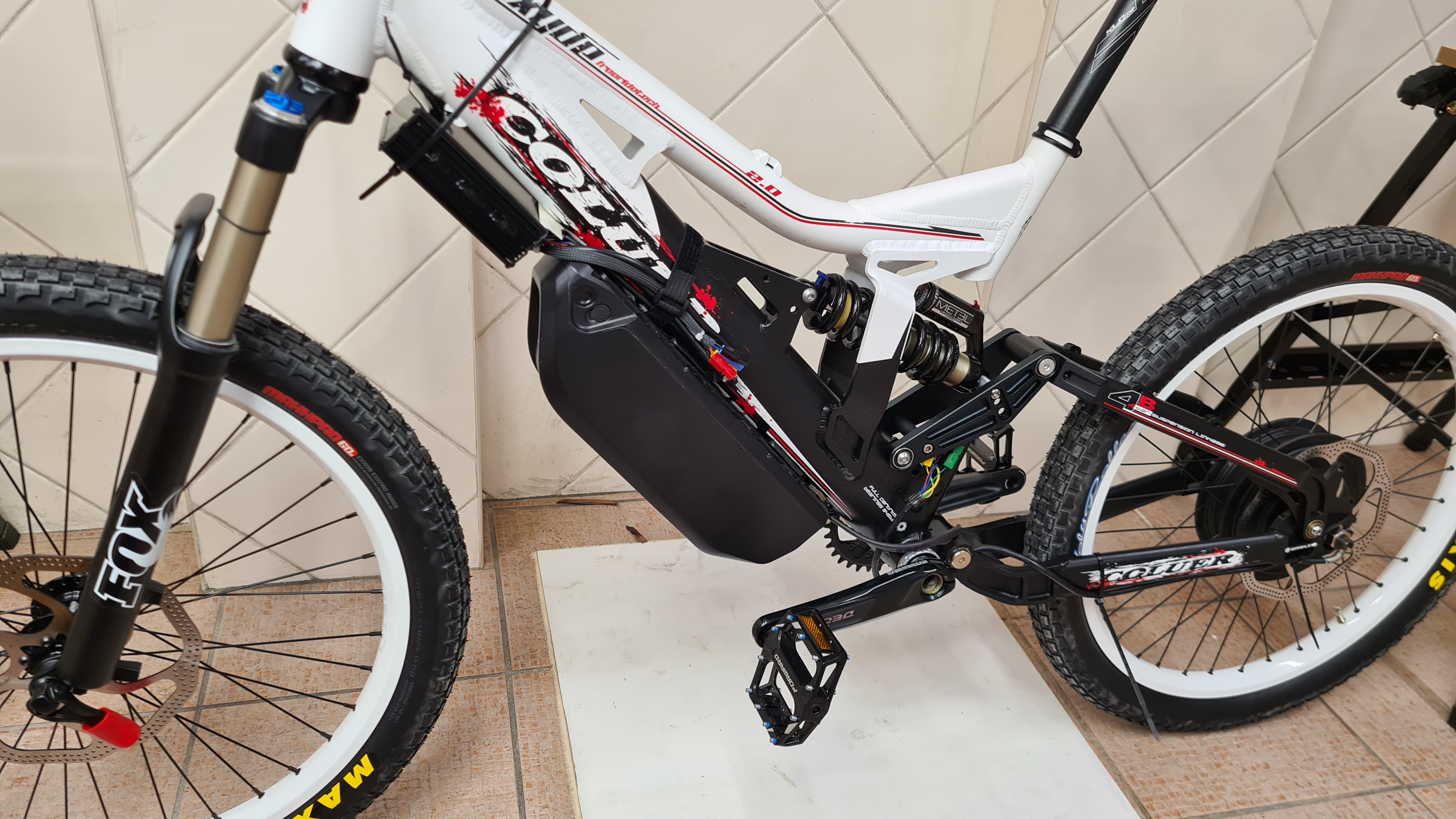

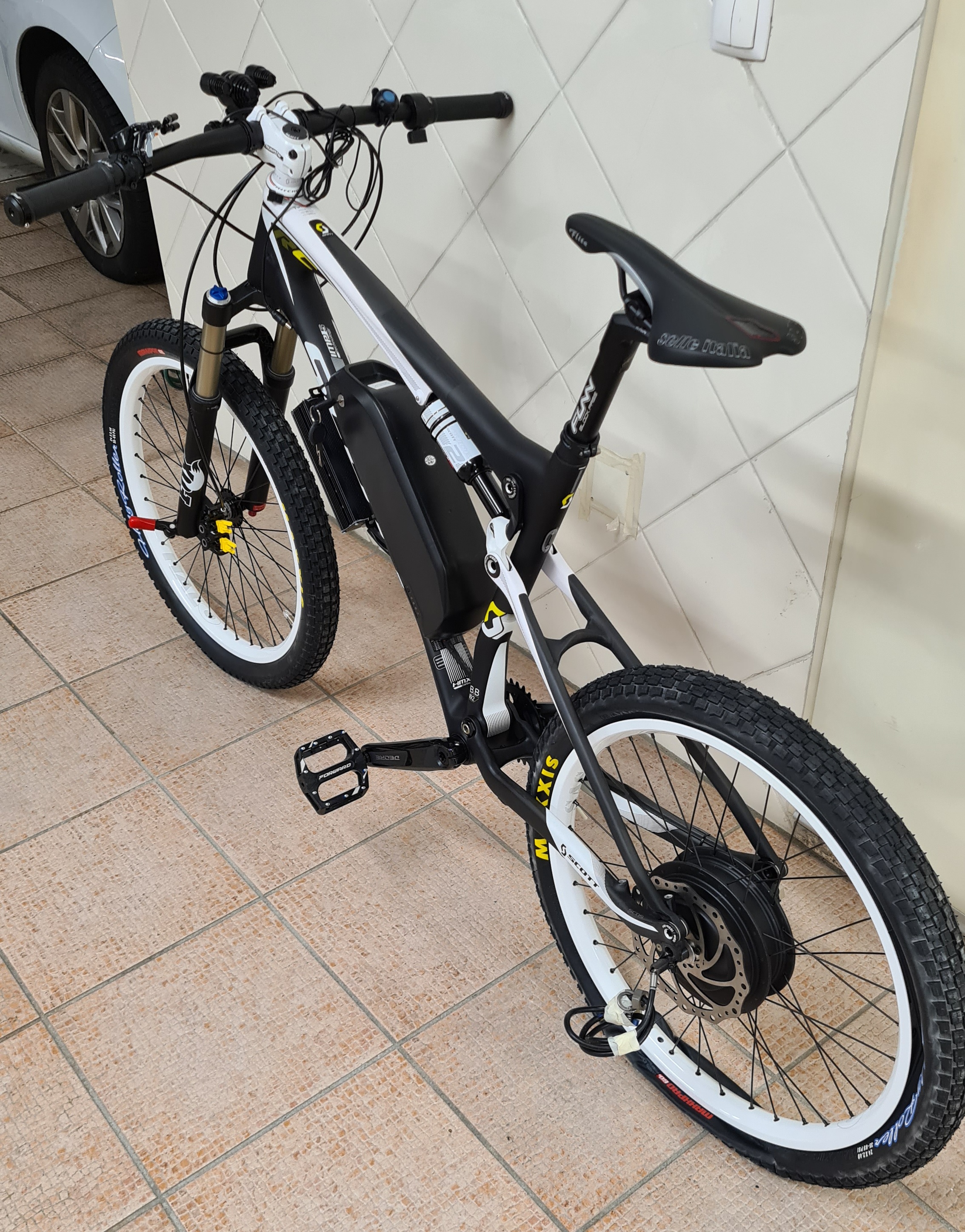

luisdacosta
- Mensagens: 572

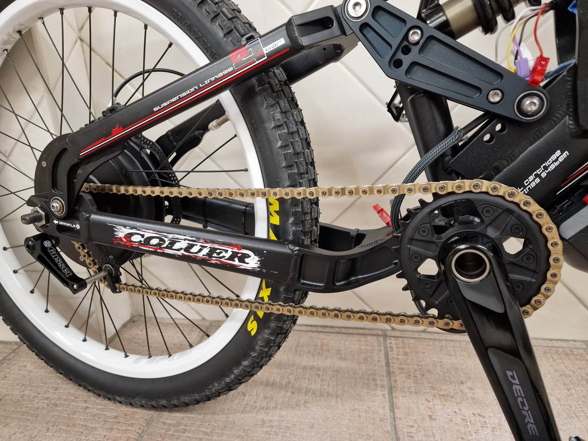

luisdacosta
- Mensagens: 572

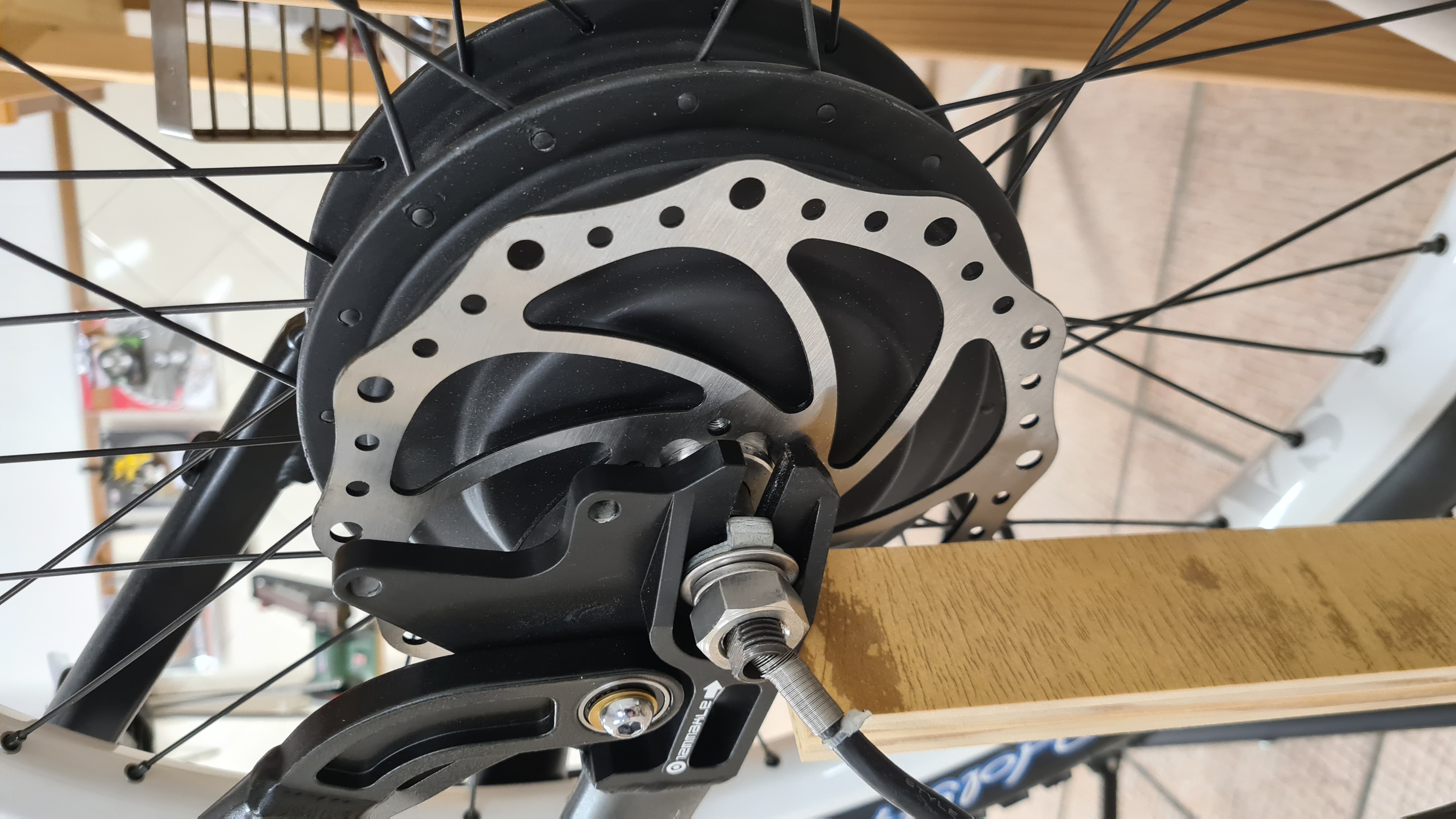

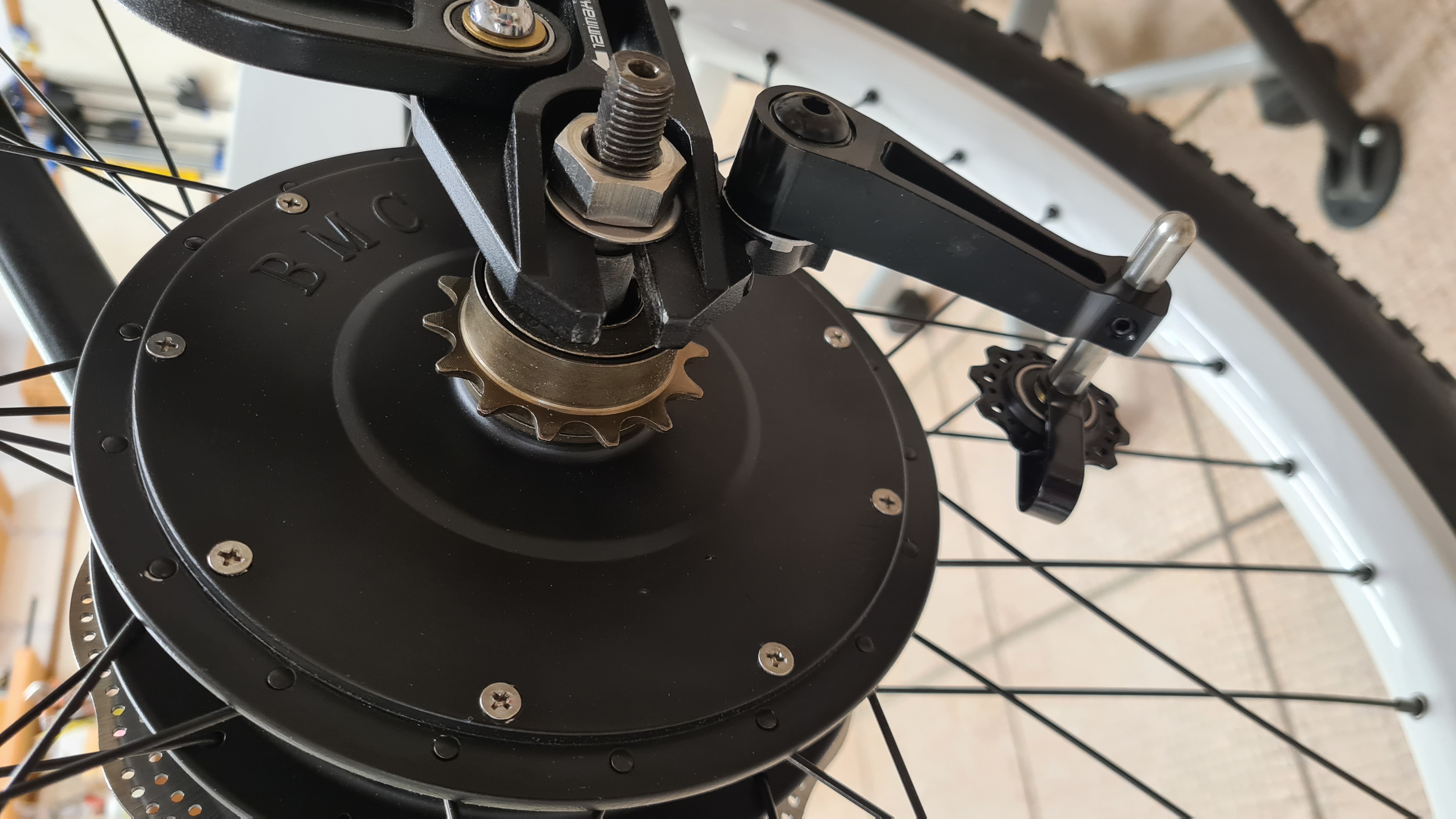

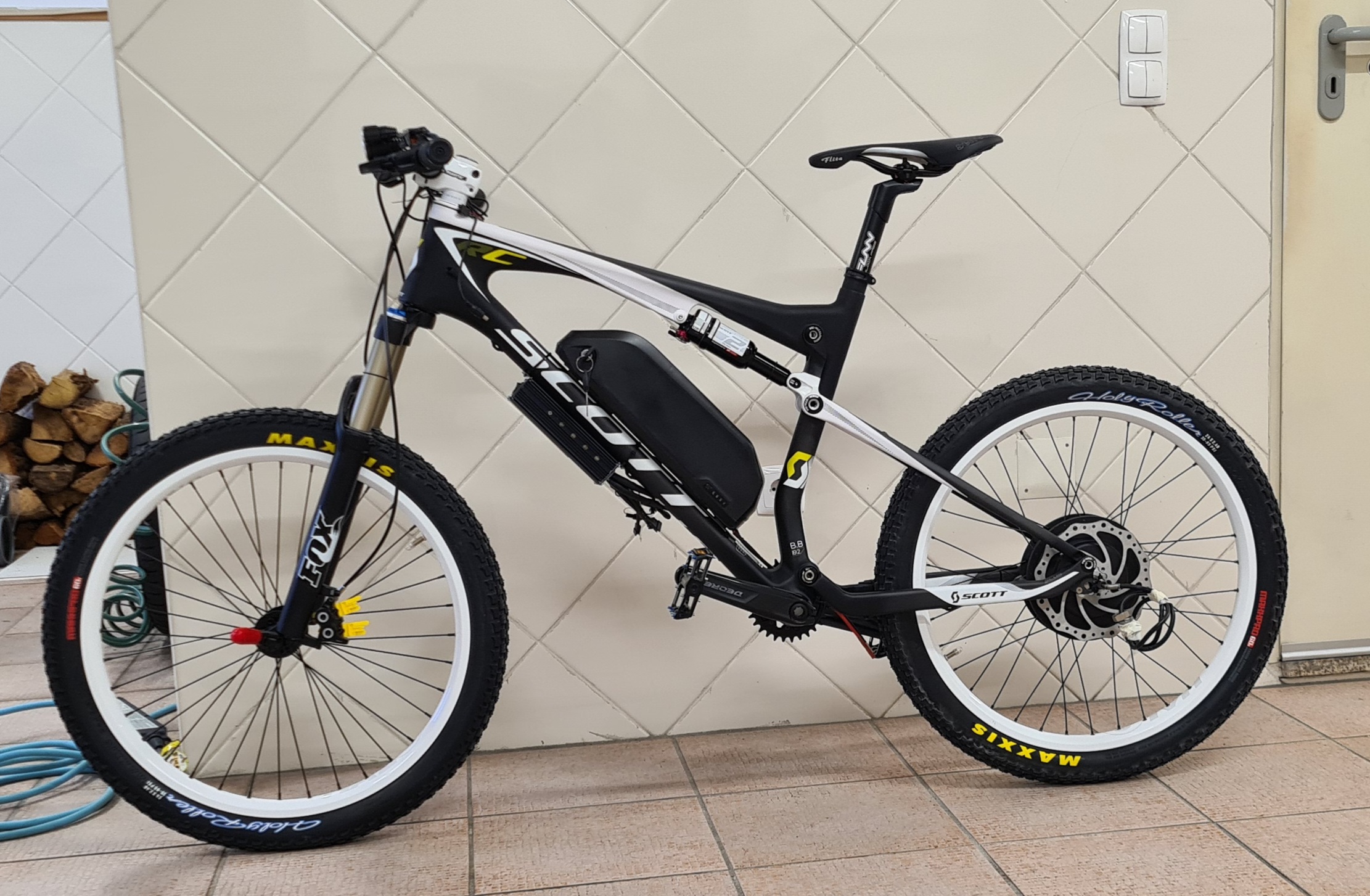

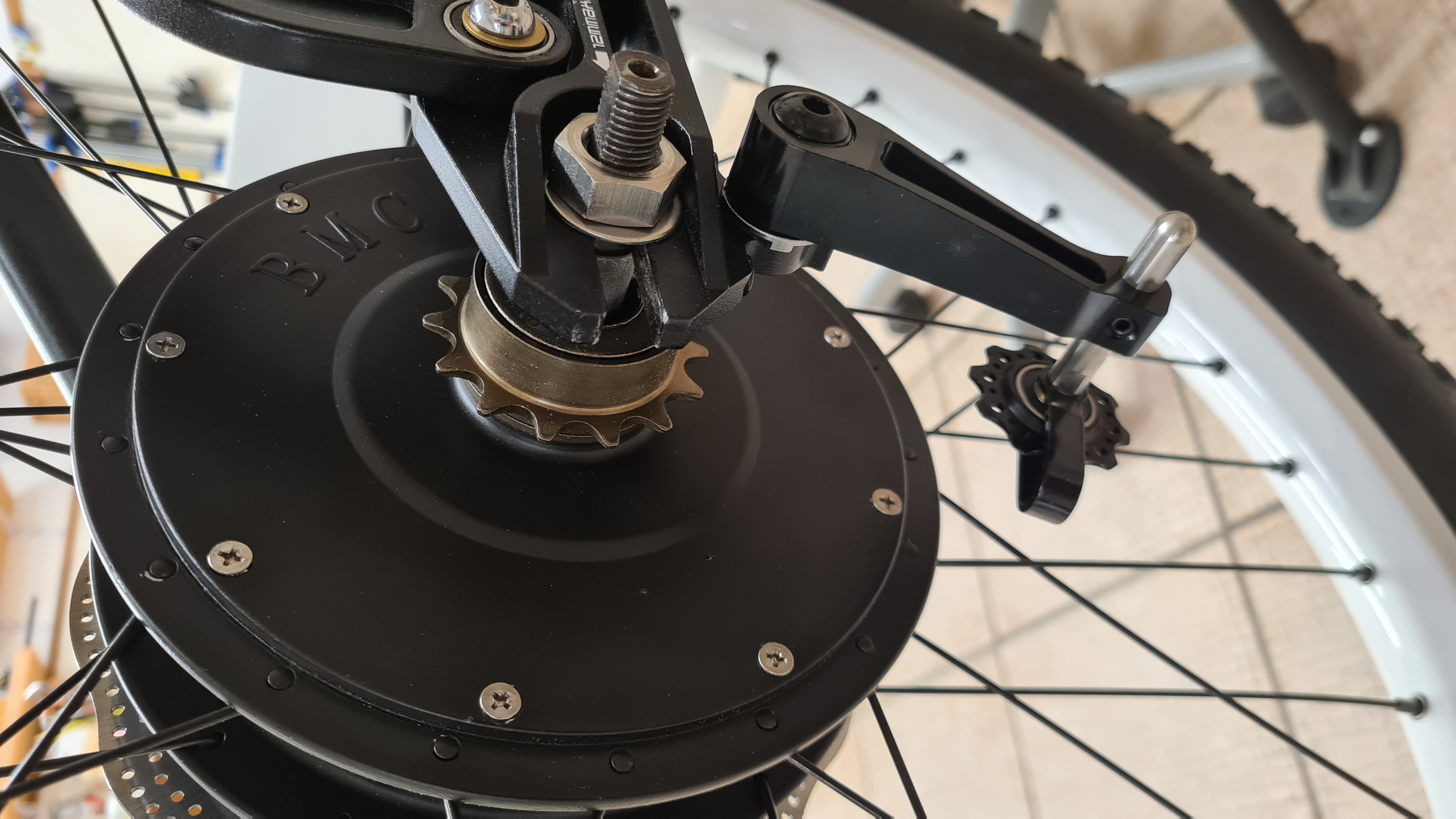

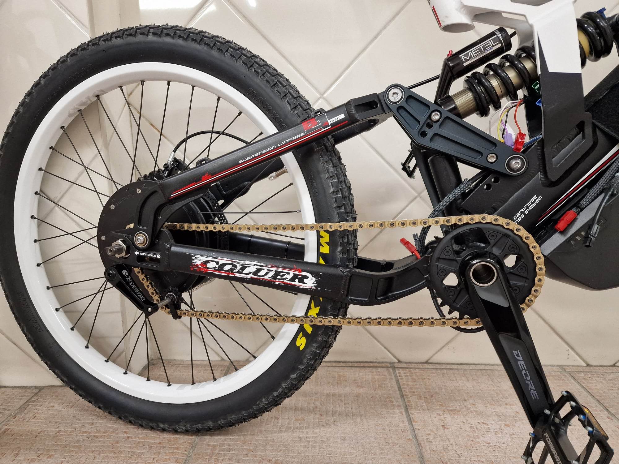

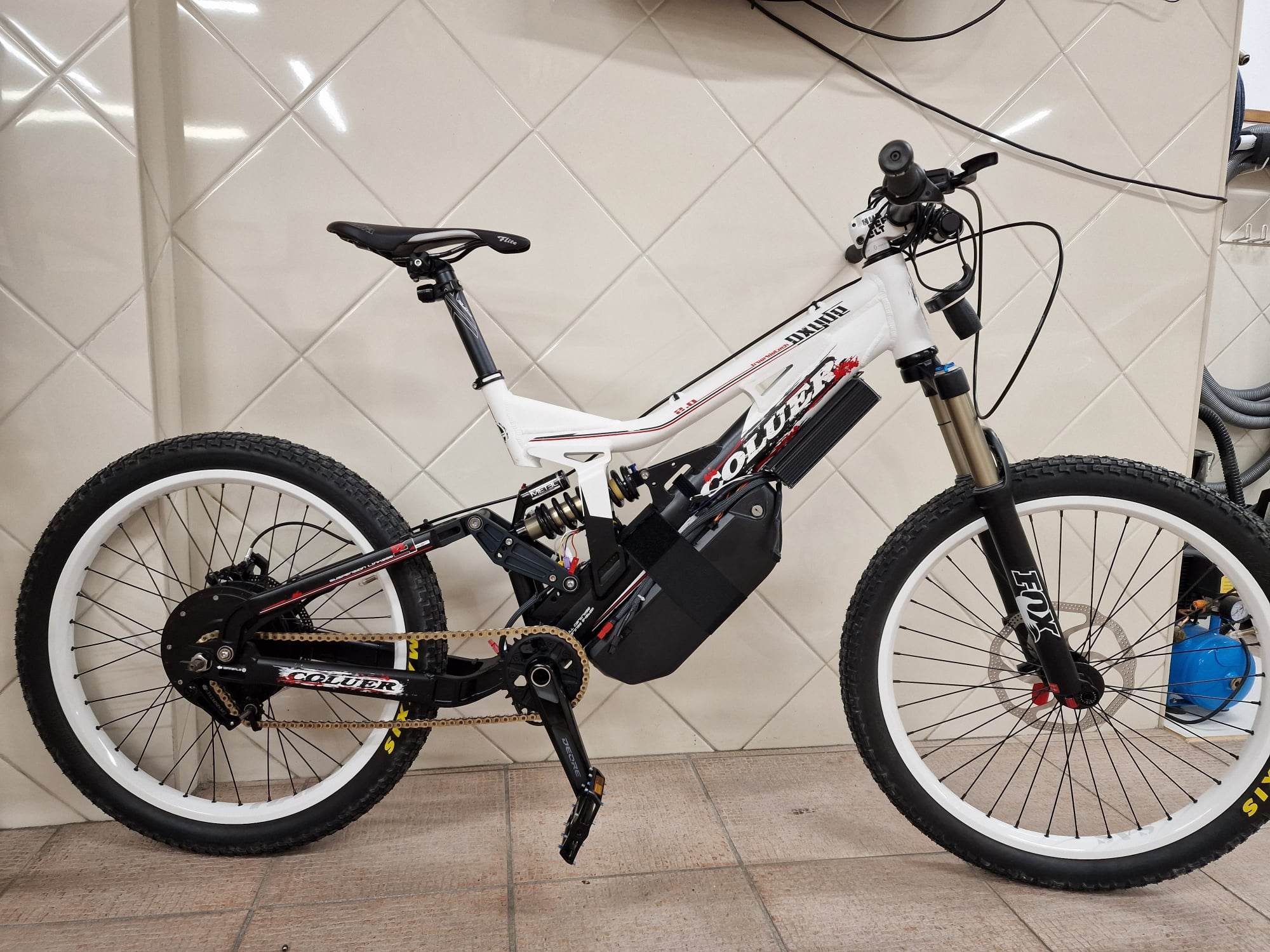

Olá malta,
Está quase...quase...quase...
Para finalizar, estou a espera de uns torque-arms, que comprei na Ucrânia e como é logico, estão a demorar mais um bocadinho...
Luis.
Luis.
