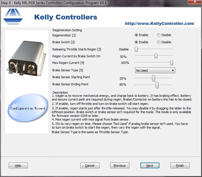

Foi como vocês disseram - simples.
Muita informação e mais para o final encontrei o valor da regenerativa - 30%. Ai é! Já para os 50%, que como já disseram é o valor máximo. Amanhã veremos.
Quanto ao resto também uma opção sobre o ruído do motor, salvo erro levantada há pouco pelo paulogil. Alguém já mexeu neste parâmetro e notou diferenças?

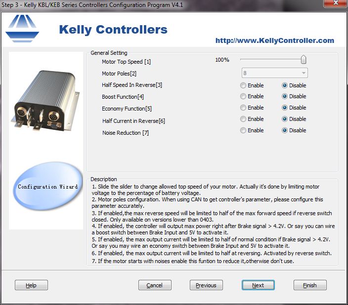

O parâmetro do ruído do motor está na foto 3.
E que tal colocar uns botões de pressão "a la JR" para ativar o boost e a função economy? :)
Pelo que vi, há várias configurações possíveis. Quem sabe se cortando aqui e ali não se consegue aumentar a autonomia. Ficaria com um desempenho mais lento, mas para as viagens valerá a pena? Afinal, não custa nada ligá-la à máquina e configurar imediatamente antes de partir. Se ficar uma condução muito lenta, pára-se, liga-se novamente e repõe-se tudo como estava.

Test-drive acabadinho de realizar. Mais que aprovada a alteração! Dei imensas voltas (cheguei a casa com 93km no CB) à procura de uma revista da semana anterior (as desculpas que uma pessoa arranja...) e praticamente não toquei nas manetes. Incrível no que o aumento de 30% para 50% (valor máximo) permite fazer em termos de travagem. Aproximações a rotundas, cruzamentos, descidas, etc, feitas de modo mais tardio e mais potente. Nota-se uma espécie de 'coice' quando se voltar a largar o botão. Esse é o aspeto menos bom. Perde-se um pouco na suavidade da travagem, mas enfim, acho que compensa.
Em termos de valores, a descer a Av. Elísio de Moura, antes de chegar à rotunda da PSP vi 70-80A no CB, mas em condução dentro da cidade, os valores andam pelos 30-40A.
À velocidade de 80km/h não se sente muito, mas no intervalo 30-60km/h parece que a mota quer ficar para trás. Chega a sentir-se o efeito ligeiramente no guiador.
Depois subi até ao Bairro de S. Sebastião (lembrem-me para não voltar a passar por lá. A rua principal tem de 5 em 5m rasgos e remendos do gás ou de outra coisa qualquer) e desci novamente até à rotunda da PSP. Só na parte das curvas em cotovelo é que foi preciso recorrer às manetes, mas sem muita força.
Noutro local, descendo os HUC em direção à Fucoli, também se faz razoavelmente bem essa descida só com a regenerativa.
(Jorge, já desce a minha rampa!!! No início não agarra muito, mas depois recupera e chego ao final com velocidade razoável para fazer a curva)

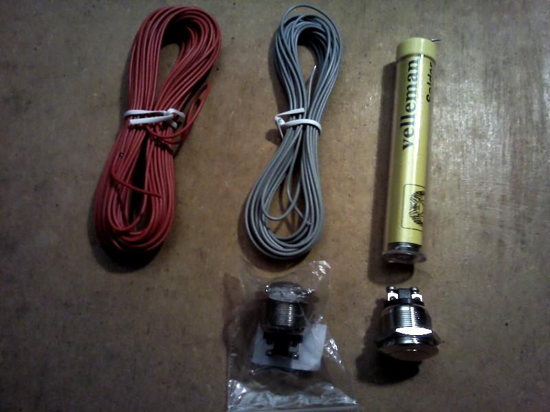

Agora, mais uma coisinha que comprei para a próxima intervenção. Voilá:
Só me falta o ferro de soldar para executar a próxima alteração. Tenho que pedir um emprestado. Uma coisa dessas custa uns 50€.
Como o cobre pernas tapa tudo abaixo do guiador, tenho que encontrar outro local para colocar estes botões. O sr. disse que eram bons e que aguentavam tensões até 250V...(acho que chega para os 12V do comando ;)).
Em Albergaria o BondadeSua mostrou-me os dele, mas não vou poder colocar no mesmo local. E a coisa irá ser feita de modo a que se quiser tirar o comando o possa fazer de uma maneira rápida. Se os comandos não custassem 40 ou 50€ até comprava mais um, mas é demais para abrir e fechar o portão. E os botões são muito giros. Vai ficar bem certamente :).

O meu segundo comando custou 35€ (já com a copia dos códigos) e os botões 1€ cada um. Para não estragar o comando, comprei também 3 fichas macho-fêmea e incorporei no comando, sendo que as outras ficaram nos botões e LED na mota. Assim consigo desligar e retirar o comando, se avariar ou para mudar a pilha, etc.
