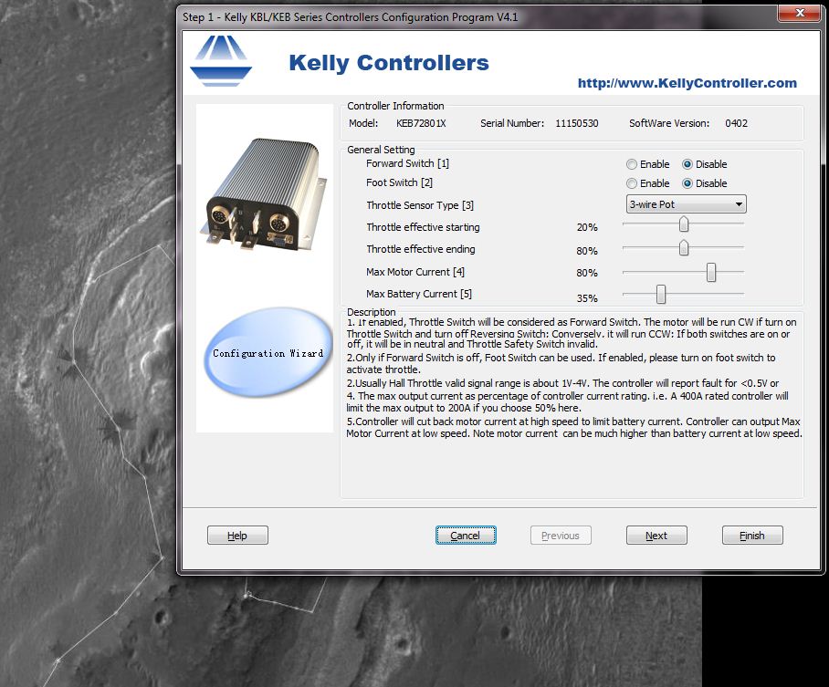

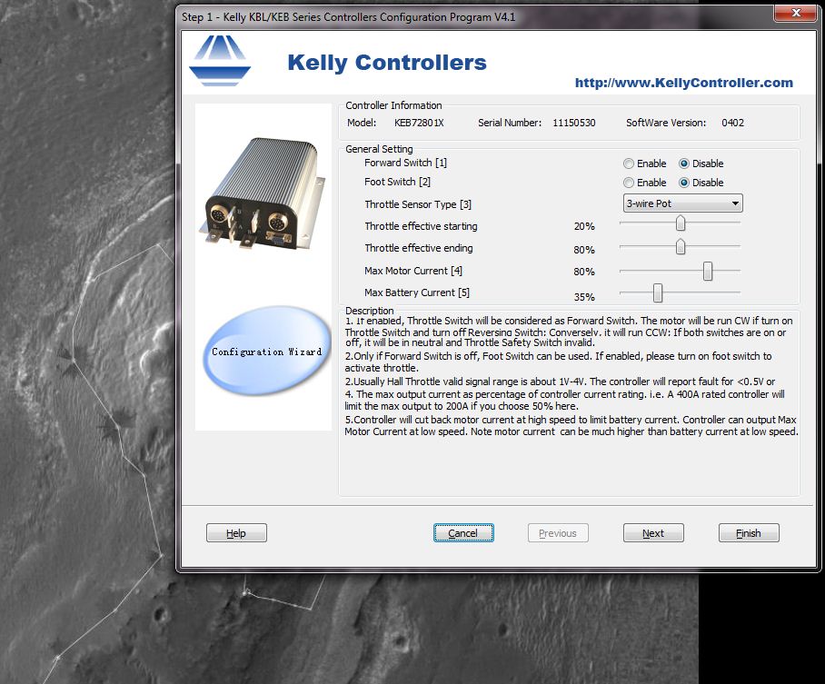

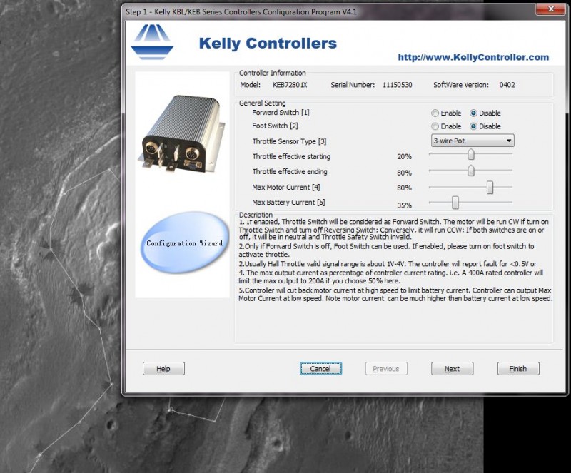

Tens isso muito alto Marco. Ainda bem que não apanhas grandes subidas no teu percurso. Baixa isso para 67V ou 68V.marcopns Escreveu:Faz um Print Screen com as actuais configurações das 4 ou 5 etapas do programa.

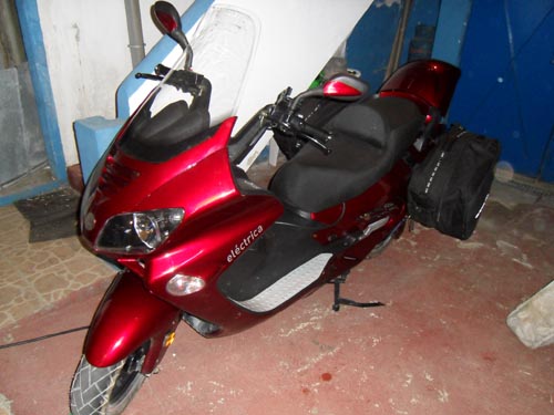

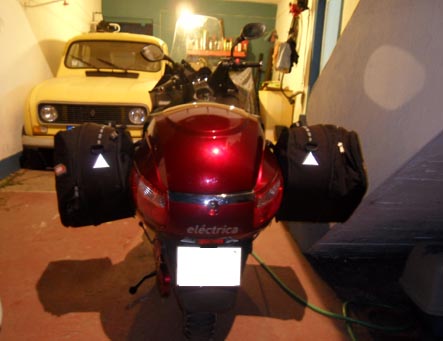

Olha aqui a minha toda equipada para a viagem a Mangualde. Levei roupa, uma tenda e um colchão insuflável com endredon!rocker_pt Escreveu:Alforges....
Este homem só tem boas ideias.
- malas1.jpg (58.31 KiB) Visto 1991 vezes
- malas2.jpg (46.36 KiB) Visto 1991 vezes

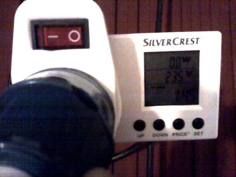

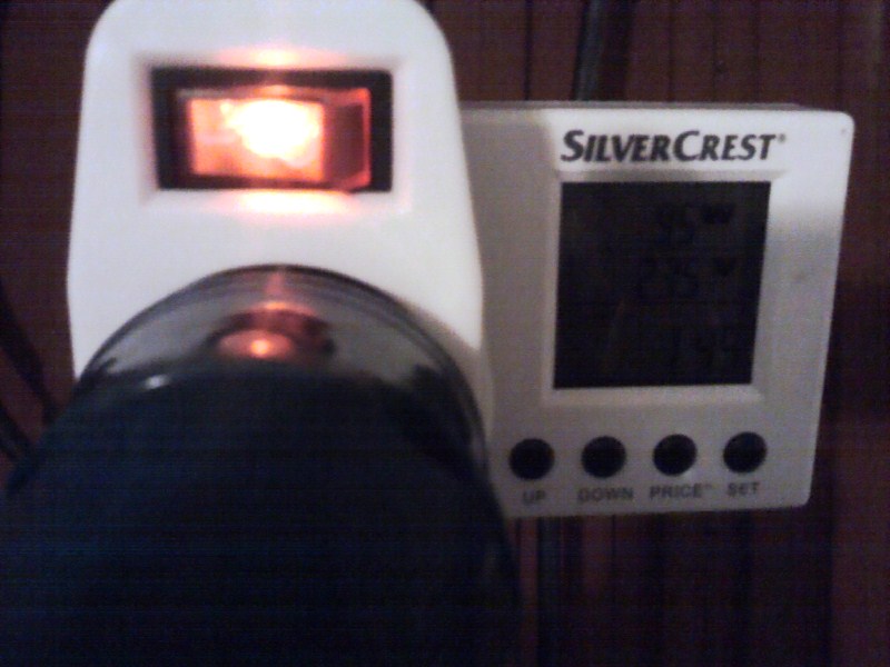

I'm back from the garage operation!
Antes disso, além do cabo também comprei este acessório para os carregamentos. A maior parte das vezes é cada flashada quando ligo a mota à carga, que o medidor deve estar todo negro por dentro. Já houve alturas em que o disjuntor chegava a disparar e tudo...
Assim, vou passar a ligar a ficha com o botão no 0, e só depois ligo o conjunto. Bye, bye faíscas. Agora o kelly, step by step...

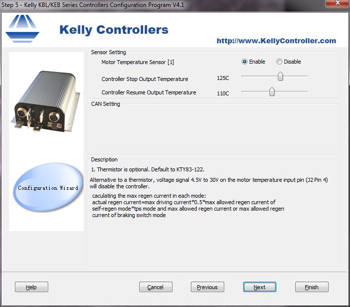

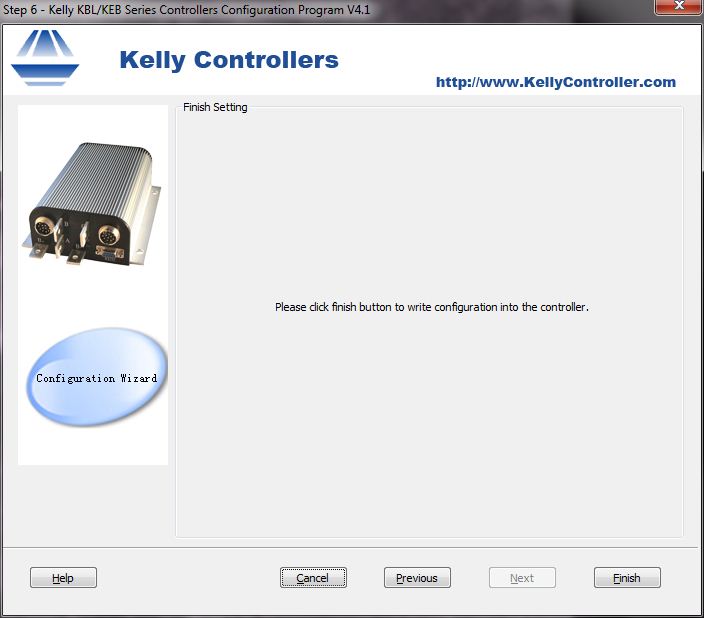

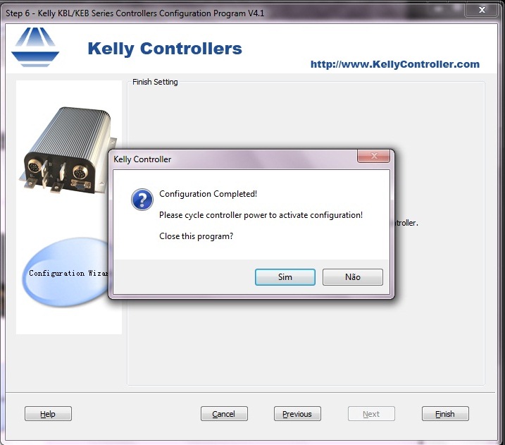

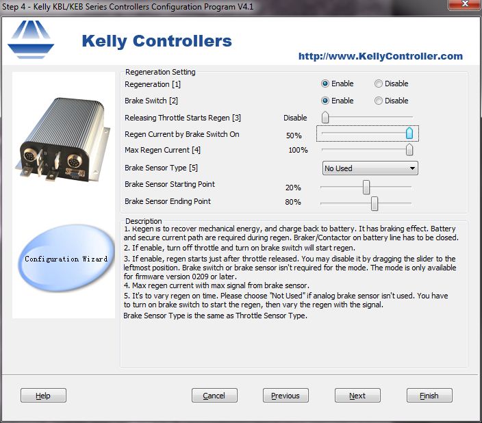

Foi como vocês disseram - simples.

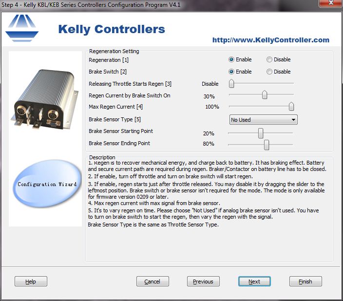

Muita informação e mais para o final encontrei o valor da regenerativa - 30%. Ai é! Já para os 50%, que como já disseram é o valor máximo. Amanhã veremos.

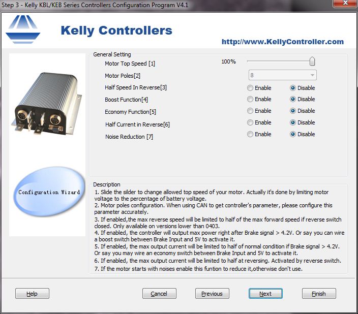

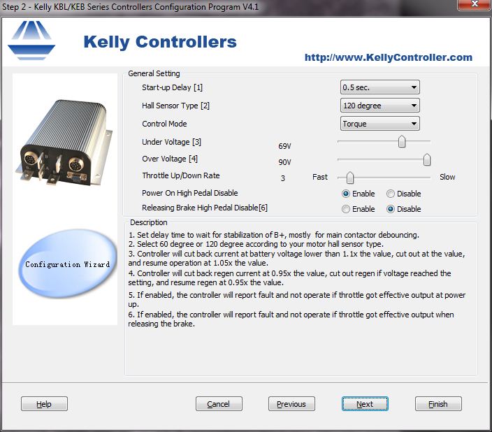

Quanto ao resto também uma opção sobre o ruído do motor, salvo erro levantada há pouco pelo paulogil. Alguém já mexeu neste parâmetro e notou diferenças? (O cordão umbelical)
(Parte de uma foto da superfície de Marte com um dos trajetos do robô Opportunity)

O parâmetro do ruído do motor está na foto 3.

Test-drive acabadinho de realizar. Mais que aprovada a alteração! Dei imensas voltas (cheguei a casa com 93km no CB) à procura de uma revista da semana anterior (as desculpas que uma pessoa arranja...) e praticamente não toquei nas manetes. Incrível no que o aumento de 30% para 50% (valor máximo) permite fazer em termos de travagem. Aproximações a rotundas, cruzamentos, descidas, etc, feitas de modo mais tardio e mais potente. Nota-se uma espécie de 'coice' quando se voltar a largar o botão. Esse é o aspeto menos bom. Perde-se um pouco na suavidade da travagem, mas enfim, acho que compensa.
Em termos de valores, a descer a Av. Elísio de Moura, antes de chegar à rotunda da PSP vi 70-80A no CB, mas em condução dentro da cidade, os valores andam pelos 30-40A.
À velocidade de 80km/h não se sente muito, mas no intervalo 30-60km/h parece que a mota quer ficar para trás. Chega a sentir-se o efeito ligeiramente no guiador.
Depois subi até ao Bairro de S. Sebastião (lembrem-me para não voltar a passar por lá. A rua principal tem de 5 em 5m rasgos e remendos do gás ou de outra coisa qualquer) e desci novamente até à rotunda da PSP. Só na parte das curvas em cotovelo é que foi preciso recorrer às manetes, mas sem muita força.
Noutro local, descendo os HUC em direção à Fucoli, também se faz razoavelmente bem essa descida só com a regenerativa.
(Jorge, já desce a minha rampa!!! No início não agarra muito, mas depois recupera e chego ao final com velocidade razoável para fazer a curva)

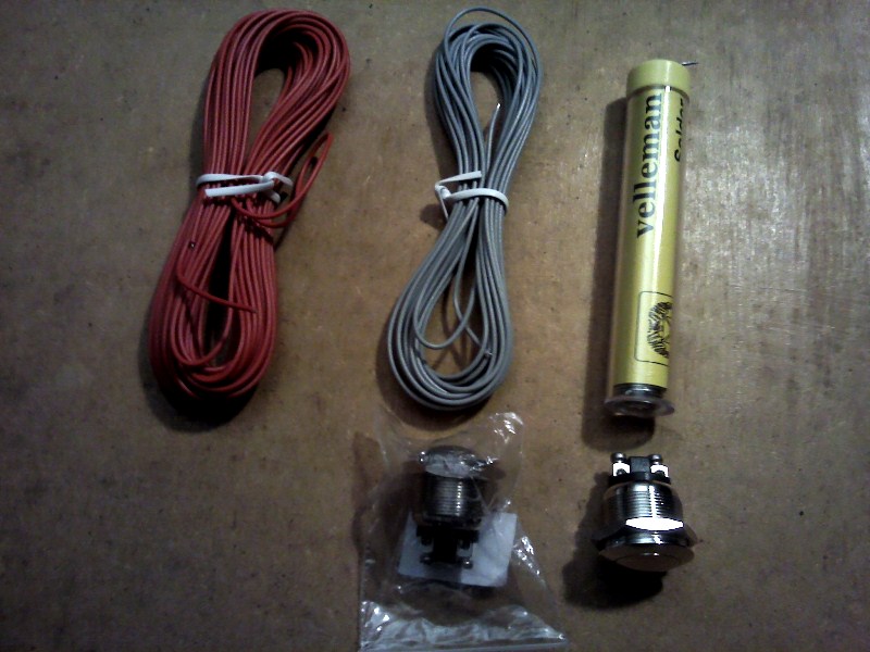

Agora, mais uma coisinha que comprei para a próxima intervenção. Voilá: Só me falta o ferro de soldar para executar a próxima alteração. Tenho que pedir um emprestado. Uma coisa dessas custa uns 50€.
Como o cobre pernas tapa tudo abaixo do guiador, tenho que encontrar outro local para colocar estes botões. O sr. disse que eram bons e que aguentavam tensões até 250V...(acho que chega para os 12V do comando
Em Albergaria o BondadeSua mostrou-me os dele, mas não vou poder colocar no mesmo local. E a coisa irá ser feita de modo a que se quiser tirar o comando o possa fazer de uma maneira rápida. Se os comandos não custassem 40 ou 50€ até comprava mais um, mas é demais para abrir e fechar o portão. E os botões são muito giros. Vai ficar bem certamente
