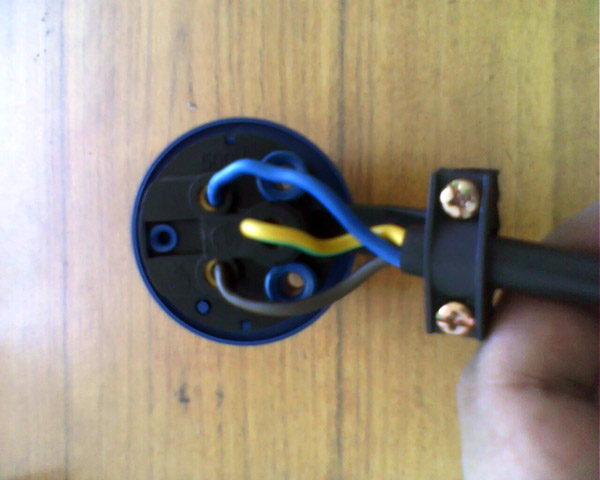

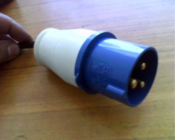

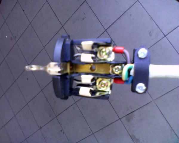

Estive também a construir a minha extensão com ficha CEE para me estrear a usar um ponto Mobi.e.
Deixo aqui uma explicação resumida para quem quiser fazer o mesmo.
Vão a uma loja de material eléctrico ou de bricolage e comprem uma ficha CEE 16A, uma ficha fêmea shuko e uns metros de cabo com 3 condutores HVV 3Gx1,5mm2. Certifiquem-se que é mesmo 1,5mm2 e não 1mm2 ou 0,75mm2 senão vai aquecer muito durante o carregamento.
Comecem por abrir as fichas, nas shuko costuma se só um parafuso, nas CEE, há vários métodos, ou é de encaixe e desenrosca ou é com parafuso junto aos pernos.
Ficha CEE 16A
Ficha CEE 16A
Com a ficha aberta, vão ter de cortar um pouco do revestimento de PVC do cabo eléctrico e expor os condutores, nos condutores retiram também mais ou menos 5 mm do revestimento nas pontas.
O fio verde e amarelo é o de terra e vai ligar no meio ao perno mais grosso. O azul e o castanho são fase e neutro e não há problema de os trocar.
Apertem bem os condutores no sitio e fechem a ficha.
Na shuko é quase a mesma coisa. Novamente o fio amarelo e verde ao centro, o azul e o castanho nos outros terminais.
Apertem bem fechem a ficha e estão prontos para ir ao posto mobi.e mais próximo. ;)
PS- não liguem à qualidade das fotos, o telemovel é fraquito! :mrgreen:

e_bike Escreveu:Estive também a construir a minha extensão com ficha CEE para me estrear a usar um ponto Mobi.e.
very nice! :D
já agora, o cabo tem que ter algum comprimento mínimo?

Nem mínimo nem máximo, embora quanto mais comprido mais perdas tem por efeito de Joule.
Aconselho a comprar cabo e fichas de qualidade para evitar aquecimentos.
Também podem optar pelo adaptador que já foi mostrado por aqui, falta confirmar se cabe dentro da portinhola, porque se a porta não fechar a mota não carrega.
