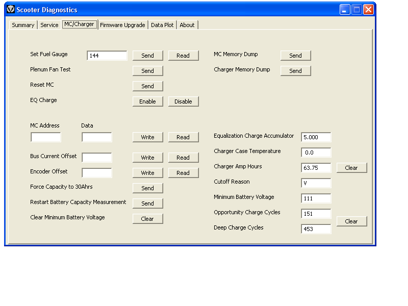

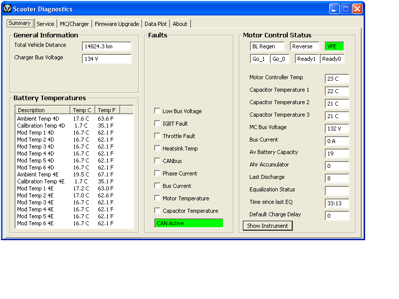

Ora então novidades,
Liguei a dita ao PC o que acontece é que revelou informações muito importantes e o porque do estado das baterias e a confirmação dos erros da Vectrix no seu software, tive até hoje 20 descargas completas, feitas deliberadamente por mim para equalizar as celulas, assim sabia que iria levar até aos 124v de tensão ou mesmo menos, valores não recomendados...
No entanto com o software consegui verificar que foi feito mais que isso já tive uma tensa de 112V nunca detectei tal e claro nunca iria levar a vectix a esses valores... e tenho mais de 400 deepcycles, o que nunca fiz algo parecido, um deepcycle considero levar a tensão abaixo dos 128v, logo a informação que nos aparece no ecran é falsa ou não correcta, como quiserem...
Portanto com estas más informações estraga se umas baterias com pouco mais de 15.000kms próximas serão Li e claro com um BMS e com um visor exterior que não o da Vectrix uma vez que os valores podem não ser os correctos...
Assim partilho convosco os prints do software...
Toda esta info já havia sido dada pelo jmap mas agora confirmada por mim!
A Conclusão a meu ver a vectrix tinha tudo para vencer mas parece me uma falha grave o BMS e o software, pois servem para proteger e não para danificar de utilizadores como eu! lol Tenho trabalho pela frente...
- summary.png (43.44 KiB) Visto 3094 vezes
- mc charger.png (32.26 KiB) Visto 3094 vezes

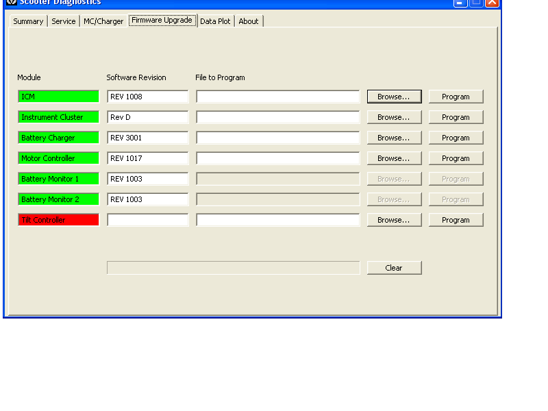

- firmware upgrade.png (25.67 KiB) Visto 3094 vezes
