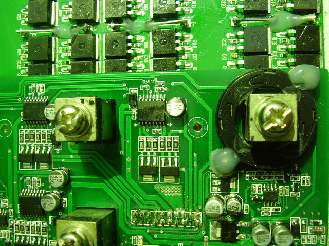

Muito bom!
Esse é o controlador que vem na Vortex NWR 9KW, muito parecido com o Sigmadrive http://www.pgdt.com/Products/Sigmadrive ... ality.aspx" onclick="window.open(this.href);return false;" onclick="window.open(this.href);return false;
Muito bem construído, com 48 mosfets de 150V de 100A continuos a 25ºC, condensadores distribuídos a cada 4 mosfets, muito bem isolado!

(48) mosfets de 150V de 100A, é sem dúvida muita fruta!
Re: Ekoway ML 8000 @ Madeira
Ahhh bom, assim já estamos a falar de controladores a sério, então e regenerativa ?? a de 9kw não tinha ou não estava ativado.

Jorge Rocha Escreveu:Muito bom!
Esse é o controlador que vem na Vortex NWR 9KW, muito parecido com o Sigmadrive http://www.pgdt.com/Products/Sigmadrive ... ality.aspx" onclick="window.open(this.href);return false;" onclick="window.open(this.href);return false;"
Porque dizes ser muito parecido ?? Qual é a marca ?
Quanto ao da imagem parece ter boa construção, a parte negativa que aponto são o modo como os mosfets estão aplicados, boa para poupança de espaço e dissipação de calor, mas má para substituir caso algum queime, este tipo caixa nos mosfets costuma ter uma resistência mais baixa por ter os pinos mais curtos ou mais encostados à placa, e a aplicação na placa, apesar do ponto negativo anterior, permite que tenha uma boa dissipação usando menos espaço que os normais TO-220 e caixas ainda maiores, por baixo deles está o cobre da placa, seguida de uma fina camada isoladora mas muito boa condutora de calor e logo a seguir o alumínio do dissipador.

jmal Escreveu:Porque dizes ser muito parecido ?? Qual é a marca ?
Não tem marca em lado nenhum, ou que eu tenha visto!
