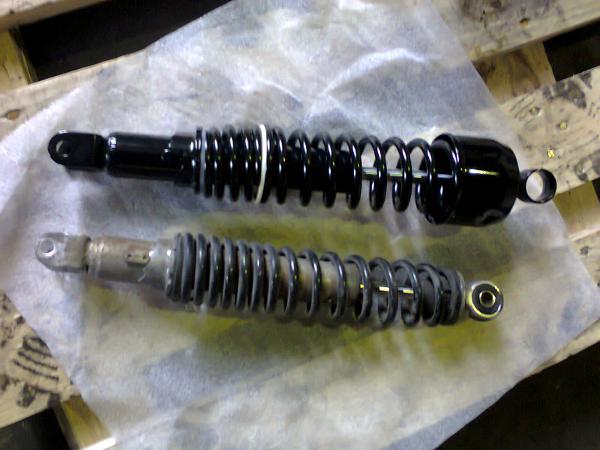

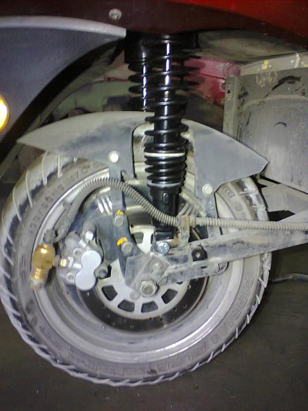

A Predator lá acabou por ter direito a prenda de 3º Aniversário. Uns amortecedores traseiros novos com mais curso para tentar melhorar o conforto.
O comprimento em relação aos de origem aumentou 30 mm e tinha esperança que melhorasse o conforto, mas a traseira continua bastante dura. :( Pode ser que com o uso fiquem mais macios. Pelo menos a roda vai deixar de bater na caixa das baterias quando passo em buracos. :mrgreen:
Podem ver a diferença entre os comprimentos na foto:
A roda no descanso central fica mais perto do chão, mas mesmo assim levanta o suficiente para rodar livre.
Isto de comprar pela net tem algumas chatices, pois não sabia se iam ser mais macios ou não. Arrisquei na mesma pois queria mesmo aumentar a altura. Também tive de alterar a furação em baixo, pois os originais são M8 e estes são M10, por isso já não posso voltar a meter originais a menos que troque os casquilhos.

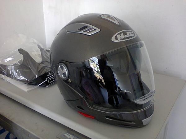

Entretanto também comprei uma prenda para mim! :D
Andava a namorar este capacete há algum tempo e quando o vi com 50% de desconto não pude deixar passar a oportunidade de o comprar.
O conceito do capacete é inovador e tem boa qualidade de construção. Depois de andarmos por aqui a discutir muito as questões da segurança, decidi pôr de lado o meu capacete aberto e comprar este para andar no verão.
Aqui está um vídeo demonstrativo das funcionalidades:
Estou a gostar bastante dele e é muito mais fresco que um integral e mais leve que um modular. Só não vou é aproveitar todas a possibilidades que ele tem, mas se tivesse várias motas, ia dar muito jeito! ;)

Gostei muito do capacete, e de todas as variantes que permite. Serve para o Inverno e verão. Posso saber o preço?
