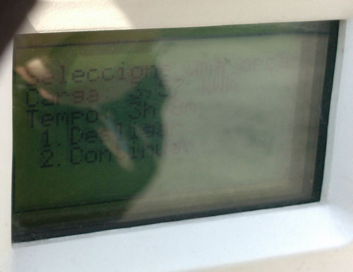

Esse BMS tem algumas vantagens em relação ao outro original quando bom:
-Tensão de corte por alta aos 3,75V
-Balanceamento até aos 3,50V
-Tensão de corte por baixa aos 2,50V
-Potencia de carga de 32A continuos
-Medições das células isoladas do circuito de potencia.
-Led's azuis (para quem é do FCP) ;)

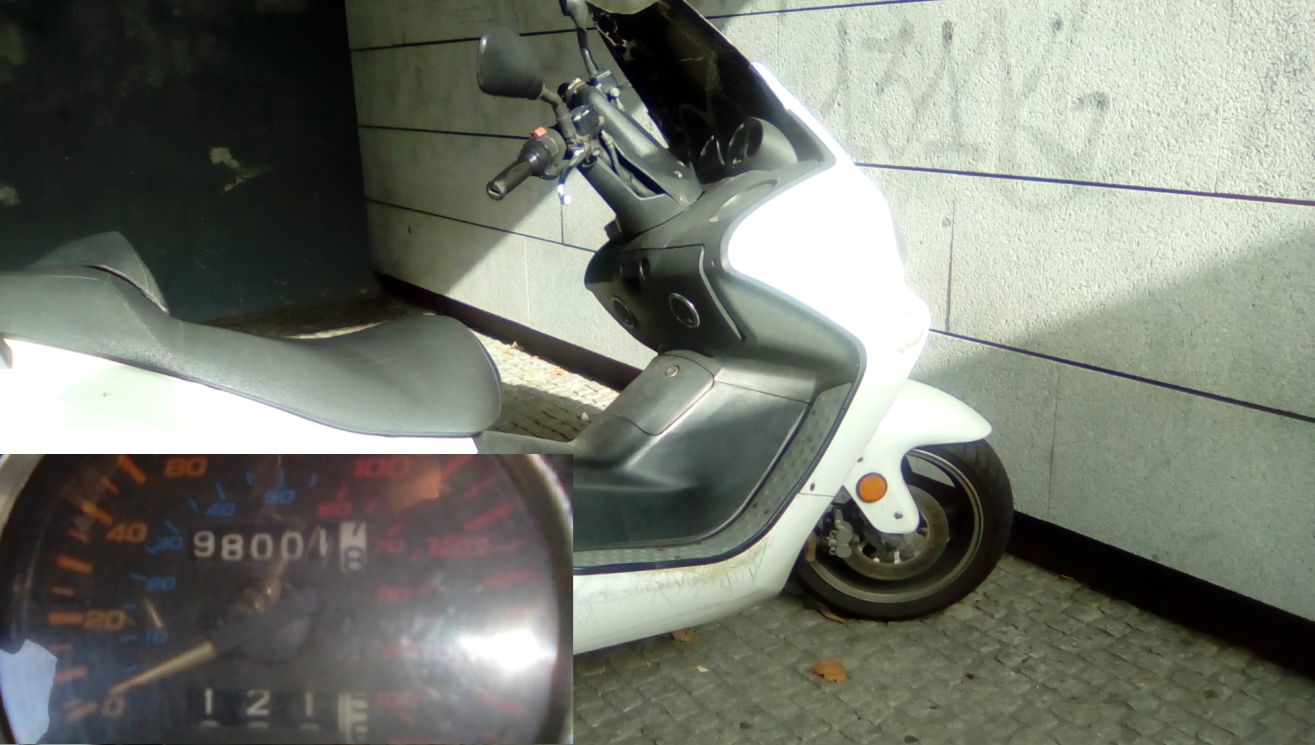

92.000km em fevereiro 2016.
Mais um aniversário desde fevereiro 2011
5 anos - 92 000km
Uma média anual de 18 400 km

Mais alguns quilometrozinhos.... está nos 98 000km agora
Re: Mais um cá no Norte...
Fantástico. Ainda com baterias de origem.
O que mais espetacular.
Parabéns
