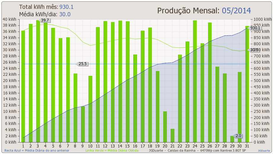

Fica o resumo mensal de Maio/2014! (Mais detalhes em http://www.jgduarte.com/stats/grafmes/?mes=05&ano=2014)
Poderia ter sido bem melhor, uma vez que depois de dia 17 muitas foram as horas sem produzir!
Hoje foi identificado um cabo com danos no isolamento (estava a fazer força nas estrias de um parafuso da estrutura e com o vento foi cortando), espero que seja desta que a MP retoma a normalidade!

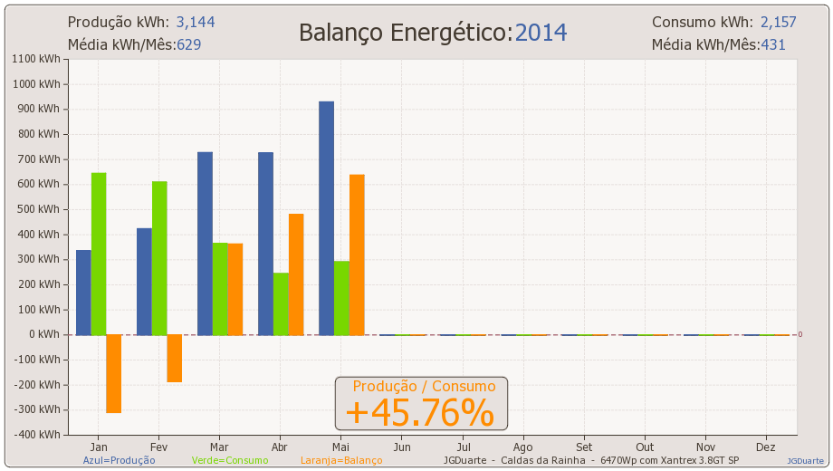

Fica a atualização do Balanço Energético da habitação:

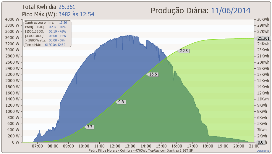

@Celestino, acho que os ratos não andam só nas Caldas, olha o exemplo do colega Pedro Morais em Coimbra:
No gráfico das tensões podemos observar exatamente o mesmo tipo de comportamento. (http://pjmorais.jgduarte.com/diario/inf ... fyear=2014)
Será exclusivo dos Xantrex?
